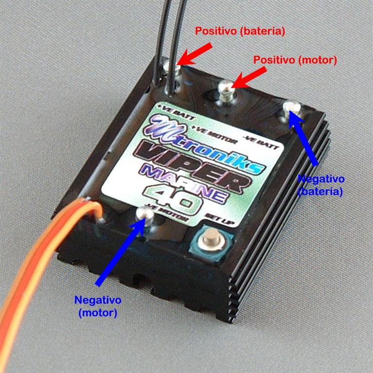

He entrado en la página de Mtroniks y he obtenido esto de las características del variador:
One difference to note between the Marine40 and the others in the marine range is that the Marine40 comes with user solderable posts instead on pre installed wires. This gives the user the option to use their own wiring looms!
... que viene a ser (mas o menos) esto:
Una diferencia para notar entre el Marine-40 y los otros en el rango marino es que el Marine-40 viene con postes soldables por el usuario en vez de cables pre-instalados. ¡Esto da al usuario la opción de usar sus propios cableados!
los postes (o post, o puntos de soldadura) son estos de la fotografía:
ESPERO QUE ESTO TE SIRVA. SALUDOS.-
Por sukoi
#900770
:shock: , ahora que has puesto la foto buena he caido que lo habia visto en la revista inglesa, son variadores para motores de escobillas , no brushless :oops: :oops:

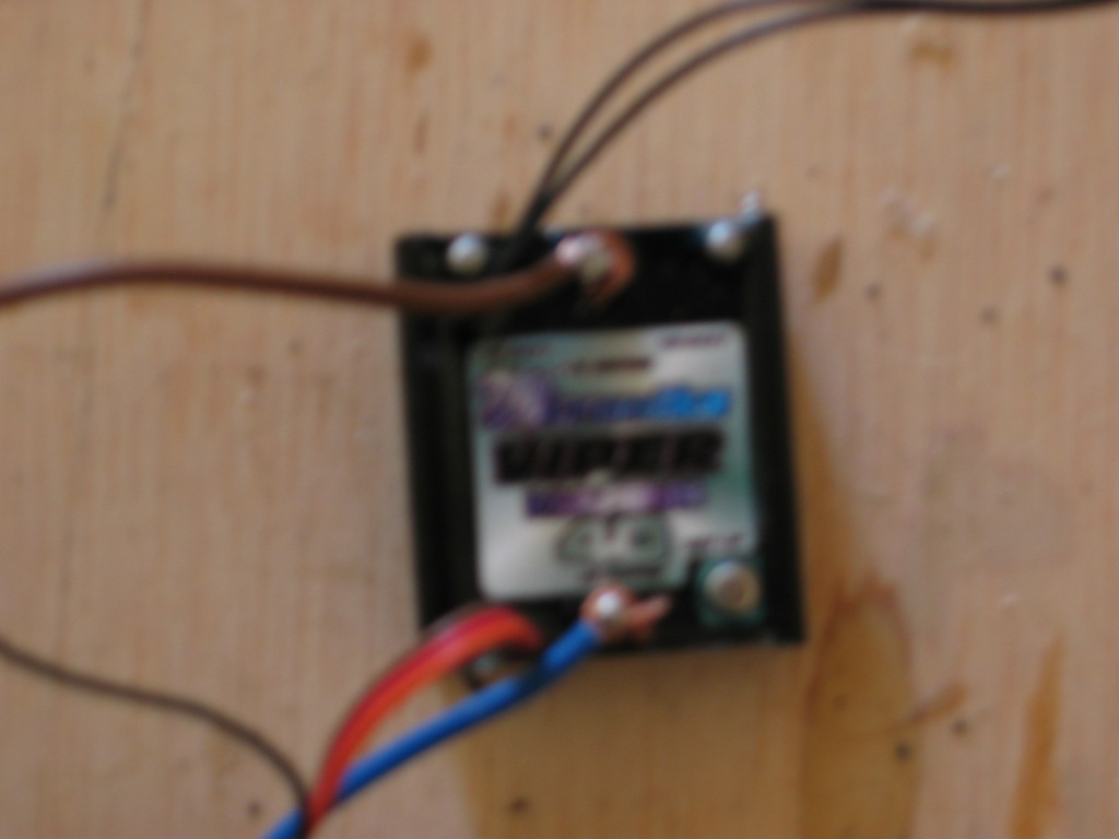

Hola a todos:
Muchas gracias por la información, como se aconsejáis para soldar esas bornas, la carcasas es de plastico no se la temperatura que pueda resistir.
Gracias

leoninono escribió: Hola a todos:
Gracias
Mi método:
- Soldador de 80W, bien caliente
- Cerca, un trapo o una esponga bien mojada, para limpiar la punta del soldador.
- Estaño para soldadura de electrónica
- Un buen decapante, siempre para electrónica.... había uno muy bueno en el BAUHAUS.
Una vez que el soldador esté BIEN caliente, pon un poco de decapante en la punta del estaño y pásalo por el pincho o borna que vayas a soldar.
Pasa (firme, pero rápido) el soldador por el trapo húmedo, limpiando la punta. En ella, coloca un poco de estaño, no mucho, lo suficiente como para estañar el pincho... estaña el pincho. Si lo haces bien, es cosa de tocar el pincho unos dos segundos y estará estañado.
Por otro lado, pasa la punta del cable a soldar por el decapante, como para que le quede una muy fina capa de limpieza; estaña con el mismo procedimiento (limpieza del soldador-estañado de la punta) el cable.
Una vez que tienes ambas partes estañadas, coloca con la punta del estaño un pelín de decapante (muy, muy poco) en ambas partes, limpia de nuevo la punta del soldador... por muchas veces que lo hagas no vas a pecar... junta ambas partes estañadas (cable y borna) y acercales el soldador, con un pelín de estaño.
Esto debería bastar para que los cables quedaran bien soldados y no sobre-calentaras los terminales.
Hazlo con cuidado, pero con firmeza y obtendrás buenos resultados.
