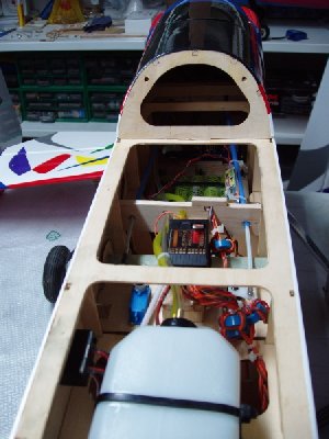

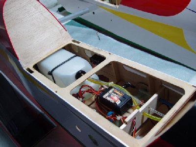

Hola a todos. Alguien que tenga este avion me sabe decir donde le ha puesto el deposito. Es que, segun las instrucciones, deberia instalarlo muy adelantado, en el morro, pero por lo que me han dicho deberia ir mas atrasado, en el centro de gravedad. Gracias de antemano y un saludo a todos.
Por Sami
#325878
No se exactamente si te refieres al Vision de Chyp Hyde, si fuera asi seguramente le habras montado un DA-50 (motor de gasolina), estos motores llevan bomba por lo cual no es ningun problema que el deposito este alejado del motor asi que cuanto mas cerca del C.G. este el deposito menos cambios en vuelo notaras a medida que consumas combustible.

Calmato escribió:Hola a todos. Alguien que tenga este avion me sabe decir donde le ha puesto el deposito. Es que, segun las instrucciones, deberia instalarlo muy adelantado, en el morro, pero por lo que me han dicho deberia ir mas atrasado, en el centro de gravedad. Gracias de antemano y un saludo a todos.
Las fotos que te prometí.
Si necesitas cualquier otra cosa, aquí estamos (por un módico precio :P :P )

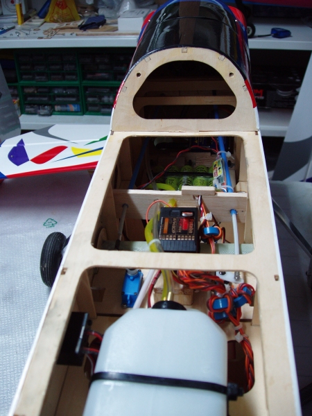

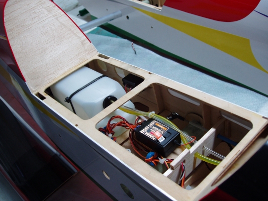

#328478
Vista del morro.
Las baterías que se ven al fondo son las del encendido.
Las del receptor están una cuarta por detras del depósito.
