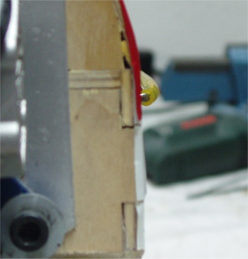

Bueno, pues este fin de semana le he metido 14 vuelos y no se ha soltado nada :lol: :lol: :lol:
Si no hay mas percances, volveremos para la revisión de los 100.000
Saludetes ...

Lamentablemente, aquí estoy de nuevo. Y por partida doble, 1º por que se me han acabado las vacaciones :cry: y segundo por que no hemos llegado al a revisión, ni de los 5.000.
Otro dia para casa sin volar. Esta vez, ha sido la parallamas. Al arracar el motor para dar el vuelo nro 34 me dio la sensación de que el cigueñal se desplazaba hacia un lado al dar gas a fondo. Paro el motor, quito la carena y, efectivamente, la parallamas se ha despegado de uno de los laterales del fuselaje, así que ... recoge los trastos, y a casa.
Es la última vez que me ocurre. Nunca volveré a ir al campo solo con este modelo.

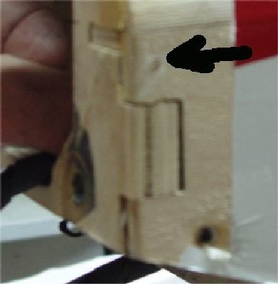

#516055
Aunque en la foto no se ve muy bien, he señalado con la flecha un tetón de madera dura que atraviesa el lateral y lo cose a la parallamas. Este tetón impidió probablemente que se arrancara del todo ... si bien, el tetón tampoco estaba pegado. No se salía de su ubicación por que lo sujetaba el entelado .... puff ... MADRE MIA !!!!!!
Una vez retirado el entelado, el tetón salió fácilmente con la punta del xacto.
Ni que decir tiene que el modelo no ha recibido ni siquiera un golpe pequeñito. Todos los aterrizajes han sido suaves.
Señores moderadores: Como no es mi intención faltar a las normas del foro, me voy a aguantar y no voy a escribir ninguno de los calificativos que se me están cruzando por la cabeza. No obstatante, si en algún momento considerais que existen motivos suficientes como para dar rienda suelta a la libre experesión de mis sentimientos, me avisais y me explayo a gusto.
Mientras tanto, seguré limitándome a exponer las distintas experiencias que estoy teniendo con este modelo.
Alguien me comentó ayer que quizá sería mejor que vendiera el avión. No lo voy a hacer, por que creo que estaría engañando al comprador, en la misma forma que yo me siento engañado por este fabricante, así que me lo quedo, seguiré volándolo y seguiré contando como me van mi experiencias con esta unidad concreta del modelo Vision Split Time de Camodel / Chip Hyde
Hasta pronto.

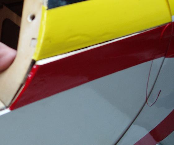

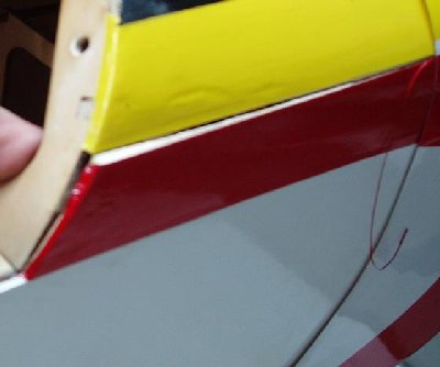

Durante estos dias, el modelo ha seguido comportándose bien, y me ha permitido disfrutar como un enano durante 16 vuelos más. Ayer hizo su vuelo nro 64. Todo funcionó perfectamente, excepto por el detalle motivo de este post.
Se desprendió una de las cintas decorativas blancas finitas del morro. Esto no tiene importancia en si mismo. Lo que es importante es que esa cinta SUJETABA LA MADERA ya que no estaba pegada a su vecina superior, con la cual ni siquiera toca.
Por cierto ... ¿no os parece un poco extraño que el cambio de entelado se produzca justo en la junta de las maderas? ¿Como lo habrán montado? Podrían haber entelado las piezas de balsa antes de pegarlas al fuselaje y luego tapar la junta con la cinta blanca (que, obviamente, no aparece en la foto, pues se perdió). Pero a la derecha se ve un resto de un hilillo rojo fino como si hubieran cortado el plastico ya puesto en el modelo. ¿No habrán cortado tambien la balsa?

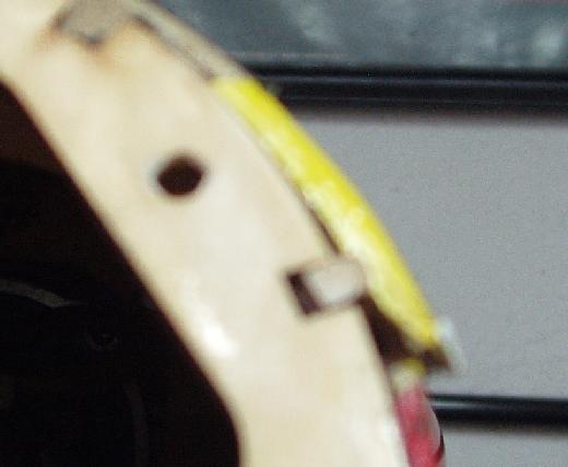

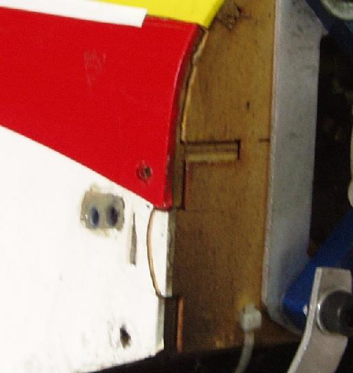

Vuelo 92:
Se despega el otro lado de la cuaderna.
otra vez a recoger los trastos y a casa.

lo que es raro es que siga vivo .... pues esta vez de milagro, por que yo no me habia dado cuenta. Menos mal que me avisó un compañero justo cuando iba a despgar.

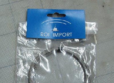

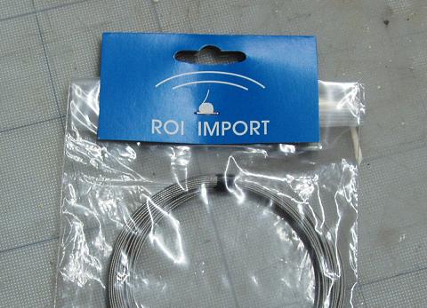

Por Hialpha
#547039
Hola Ferna:
Mira, el que yo uso es el de la foto. Tuve bastantes historias con los tensores de las alas de mi ultimate 2m y al final, los cables que mejor resultado me han dado son estos. Los compré en Vaquez Ramirez.
Espero que te sirva.
Por ferna
#547075
Hola hialpha,Gracias por tus consejos lo tendre muy encuenta para los comandos pull-pull de mi galaxy.Luego te hare otras preguntas tambien relacionadas a brazos de servos en aluminio o en fibra.
De que medida (grosor)es ese cable de acero?
Muchas gracias nuevamente.
