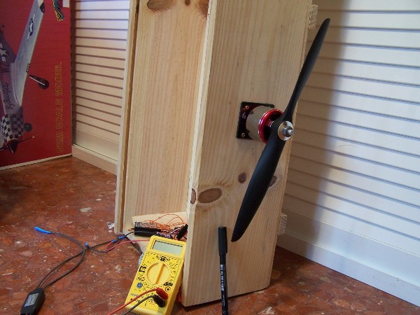

He hecho pruebas de motor en bancada jamonera (bancada hecha con una caja de jamón de bellota ...que en casa sólo como cosas güenas ...cuando me dejan)
La hélice que mejor resultado da sin pasar de los 50A es esta de 13x8.
Con un dinamómetro hecho con gomillas y una regla tengo lecturas de un empuje estático de 3.5Kg con lo que va a ir sobrado.
