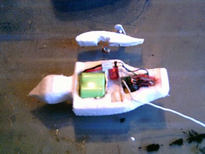

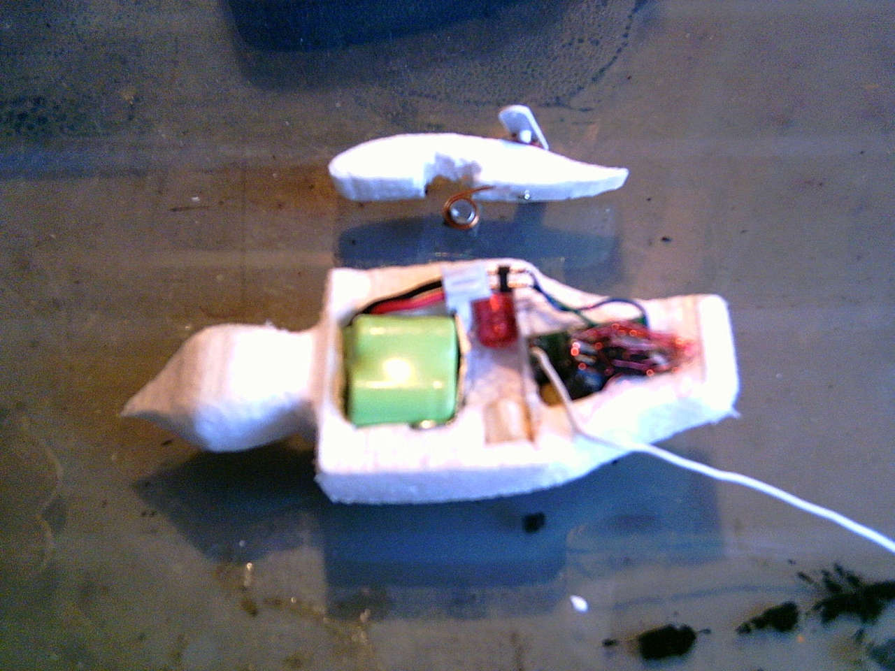

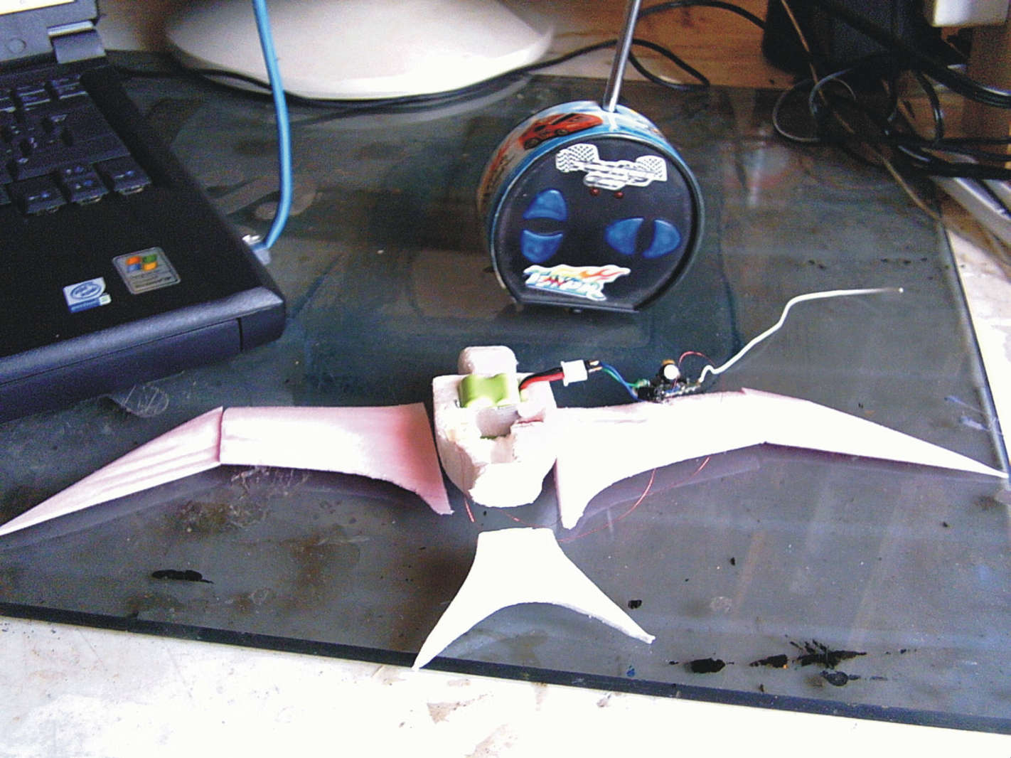

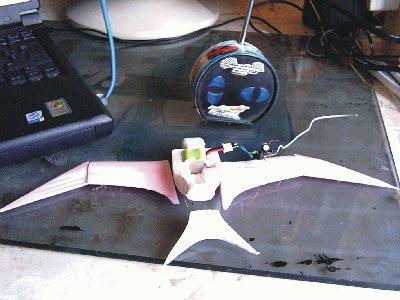

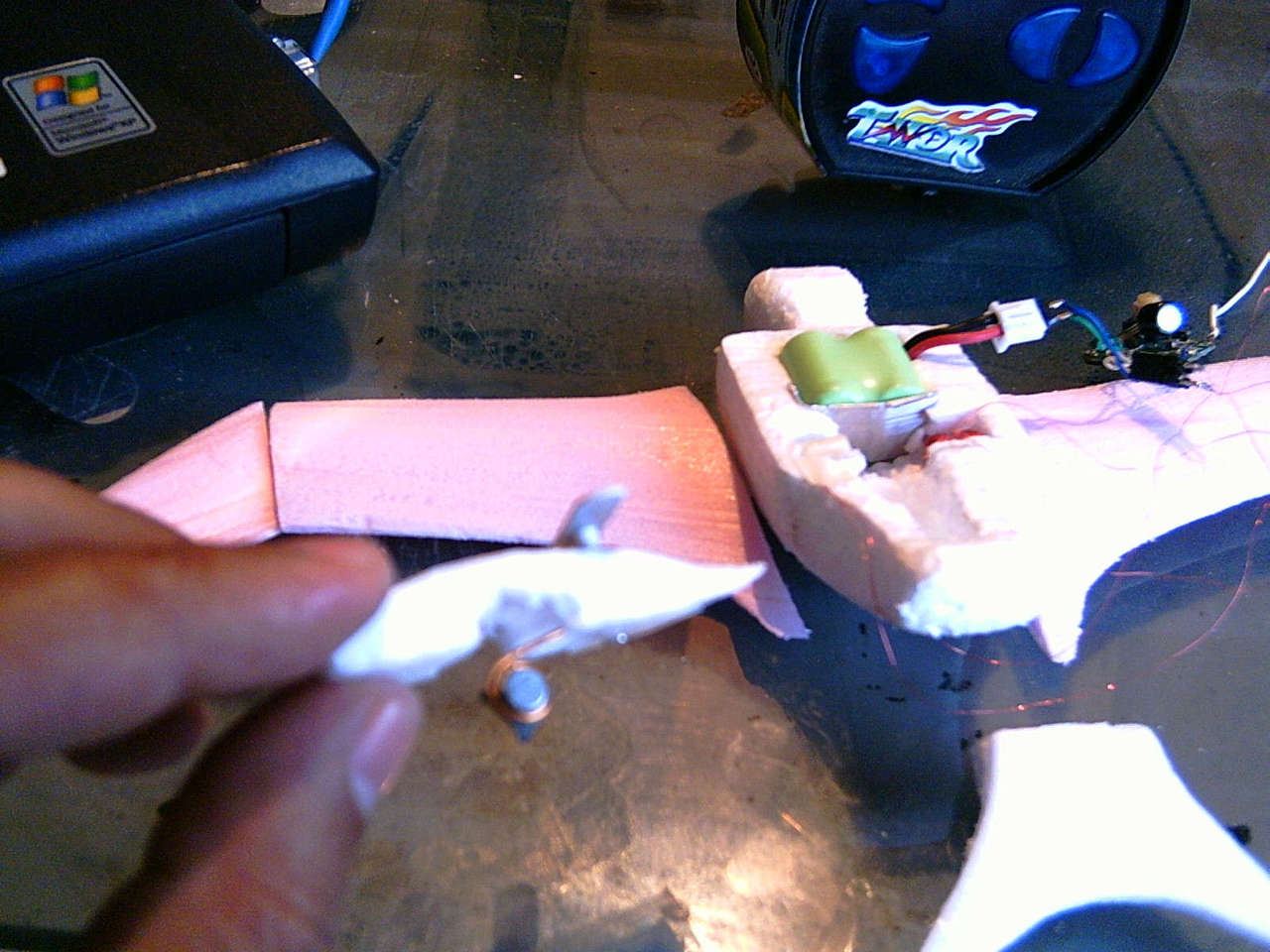

hola a todos de nuevo, pues una disculpa, me perdí, he estado intercambiando información con Playguitar via mensajes privados y me olvide de seguir el hilo de este tema, pero prometo poner algunas otras fotos y el diseño que actualmente estoy haciendo, me tardare algo en hacer fotos y algo mas, pero de que lo pondré, lo pondré, ahora mismo estoy liado con la chamba (trabajo) y no he podido, lo que escribo lo he hecho a escondidas en la oficina... cuando ando por el ciber de mi hermano si puedo ahí tambien tengo taller, en fin que por lo mientras pongo algo interesante que hice, aunque no volo de manera controlada, (el iman se pegaba a la bateria por el tamaño tan reducido), con rachas de viento algo fuertes increiblemente se quedaba "parado" en el aire el pajarillo y subia y bajaba de acuerdo al viento, creo que le falto "tamaño", pero me dio buenas horas de curro como dicen los Españoles, jeje
ahi se ven los actuadores, olvide tomar foto del actuador de cola, pero funciona igual solo que vertical
me hice mis propios actuadores y monte la electronica de un micro carrito rc, un canal para direccion y otro para elevadores
ahi esta casi terminada...

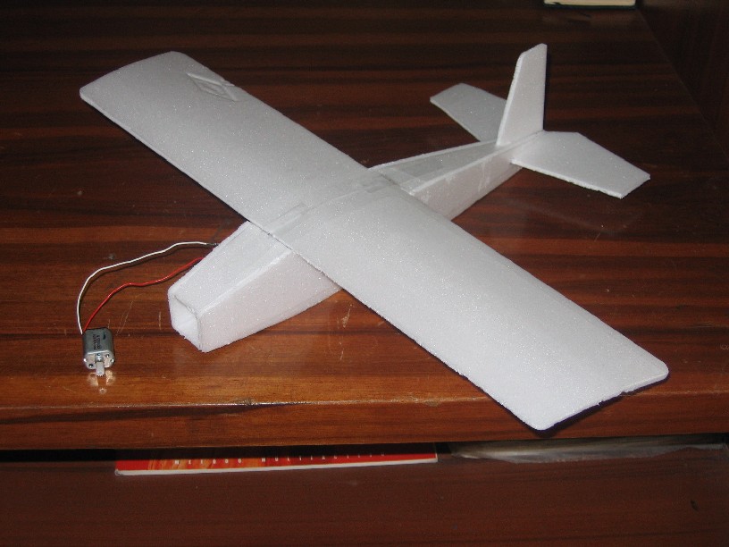

hola amigos del foro estoy iniciando en el aeromodelismo y me parecio conveniente iniciar con este modelo construido a partir de los carritos RC aqui les dejo una foto
mi pregunta es el motor q se muestra es el adecuado o cómo puedo determinar el correcto
tambien queria saber que Hélice es la adecuada (sobre las helices estoy perdido alguien me pude decir donde encontrar informacion)
otra duda que tengo es si es necesario que lleve el tren de aterrizaje (o ruedas si estoy mal)
gracias a todos por las ayuda q me puedan dar
echo en depron
