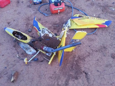

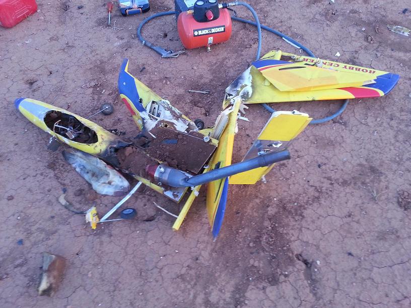

de entrada esta semana volvi a volar el pulso con el bobcat 50... no e dicho nada porque sin darme cuenta me meti en el sol de cara me deslumbro , me quede sin vision y el pulso y el avion acabaron en el suelo a trozos,,,
pero te digo que la gente que lo miraba en el club el vuelo disfruto de mas de 4 minutos de vuelo pasadas tras pasadas a todo trapo.... y el secreto no es el metanol. el metanol consume mas y tampoco es tan estable para volar, yo sigo volando con gasolina 95... el agujero delantero de 1,5mm los traseros de 1mm crean mas succion,,, es un injector completamente echo por mi, no el de hobyking modificado...
sin presurizacion y sin pendulo,, a tiro directo y arranco a la primera y volo sin parar asta rebentar contra el suelo,, sin pararse el pulso,,,, quedo echo una pena,,,,,,,,
pero otra vez mas volava.... tras pasar varias horas calentando el tubo y a martillo en mano, vuelve a funcionar el pulso con pliegues por todas partes,
desde aqui pienso que vale la pena menos imventar y mas usar lo comvencional que funciona.
