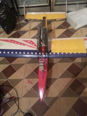

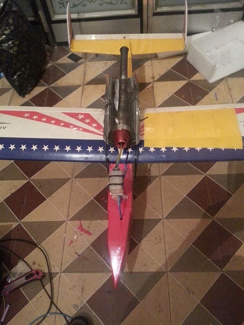

ahora quiero tener un avioncito dominguero de pulso,, asi que modifique aquel primer comienzo modificado con morro y demas, para ya volar mejor y mas fiable,,,

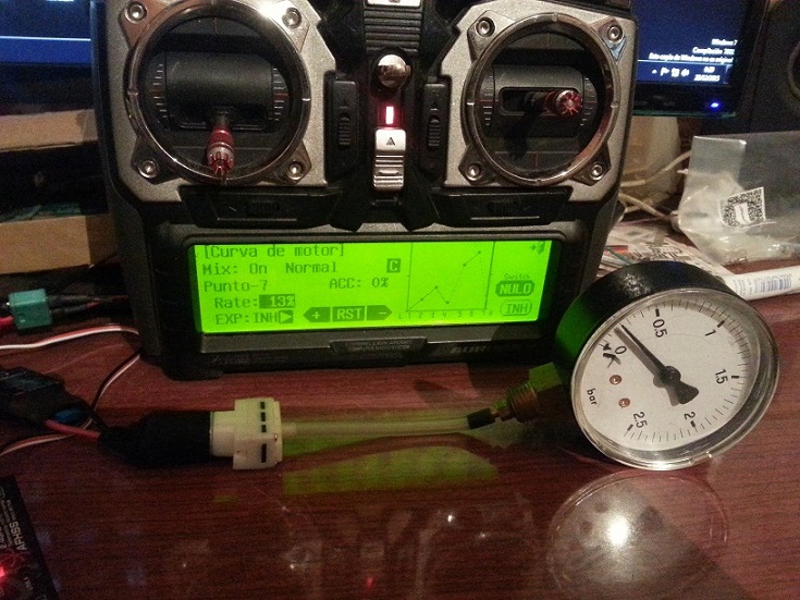

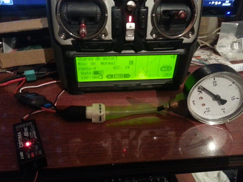

asi que experimente con una bomba de presion que venden especiales para los medidores de tension arterial,,, hinchan la bolsa que te presiona el brazo,,,, y la verdad configure la emisora una palanca que cuando das el primer paso,,, la bomba bombea apenas 1 presion por segundo , notas con la mano como hace plup..plup cada segundo, generando una presion al tanque de gasolina de 0.2 bares.
con la misma palanca tengo otra segunda posicion que genera 0.4 bares. para antes de arrancar llenar el deposito de equilibrio y estabilidad del pulso.. metodo zanin...

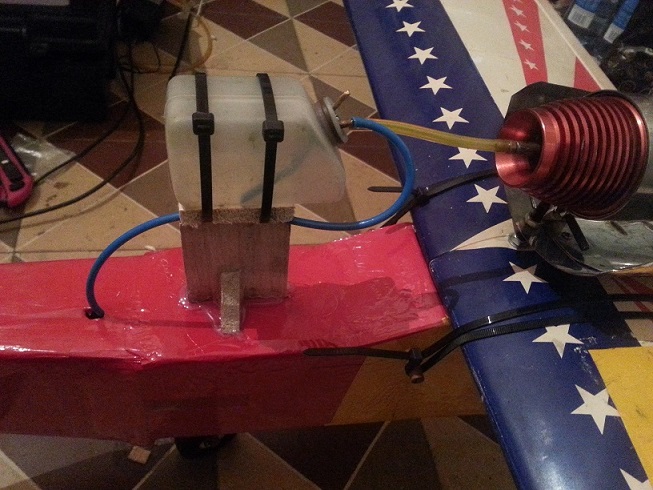

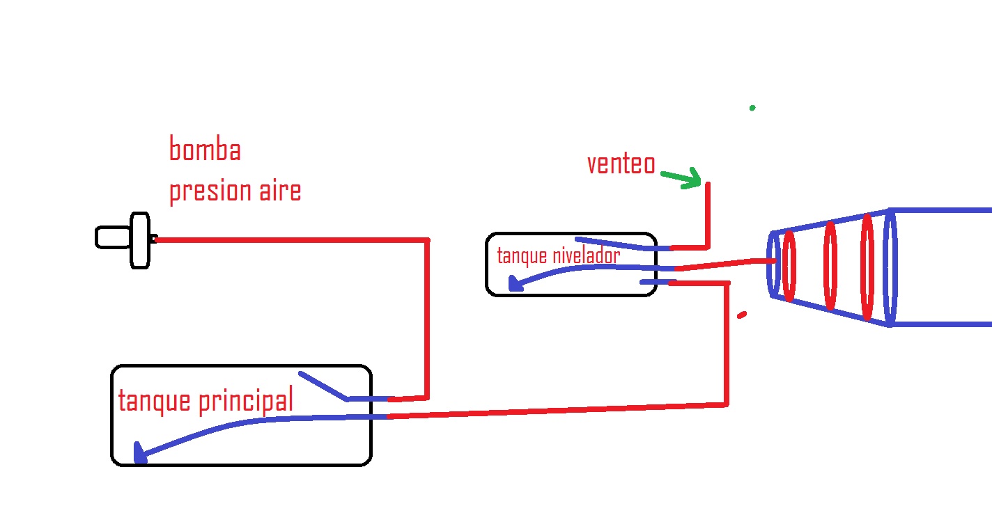

asi que en el avion hay un deposito de 500 y arriba a nivel del pulso otro tipo antiburbuja,,,, el sistema es asi:
