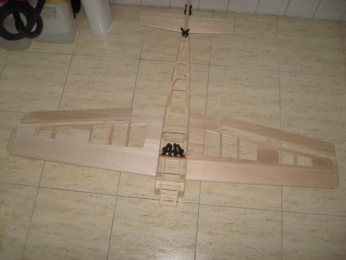

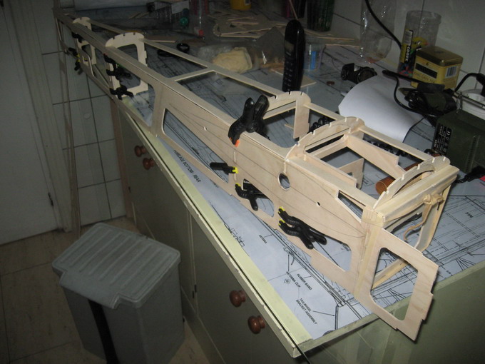

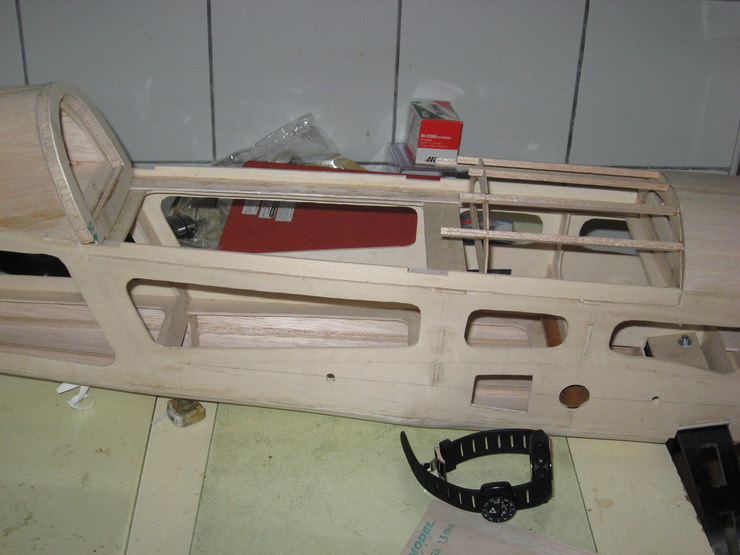

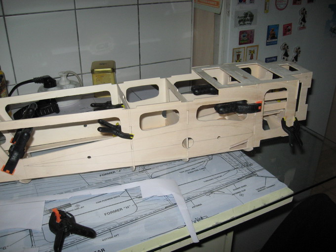

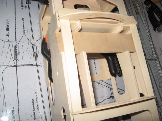

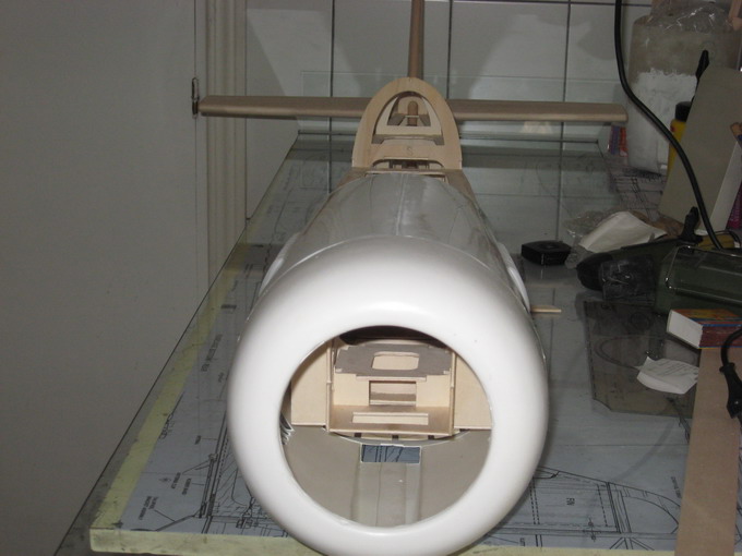

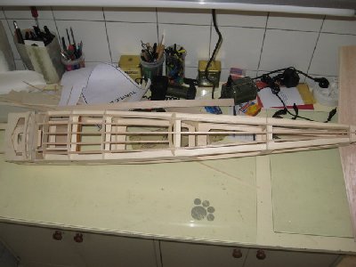

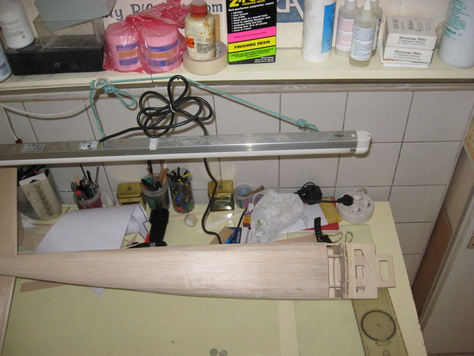

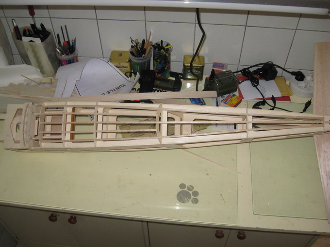

Sigo cerrando, la parte de abajo ya esta acabada a falta de hacer 3 o 5 bocados en los manparos inferiores para pasar tirantes que den forma en el entelado aunque dependiendo del peso igual lo forro con balsa de 1,5 o 1 mm, dependerá del peso, en el tren de aterrizaje al final tendré que hacer un tunel.
La parte superior ya casi tambien está para hacer la cabina, que será de quita y pon, por eso la rebaja en el fuse, lo que no he tocado es el "turtle deck", tengo que buscar una solución antes al estabilizador para que quede solidamente pegado.
Lo que tambien he hecho ha sido el encastre del ala en el fuse, a ver si corto de una vez todo, para pegarlo y poder colocar las alas con la bayoneta(me apetece un montón ver si todo esta correcto, aquí los errores aumentan proporcionalmente a la envergadura del ala) y ver como desarrollo los "wing fillets"

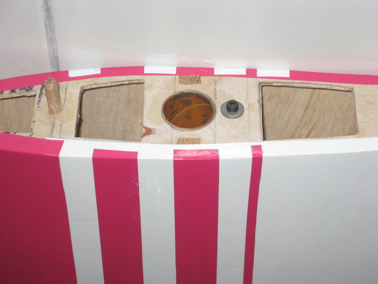

Hola Quechu, lo primero, lamento lo que escibí, no soy nadie para dar lecciones, a nadie, en nada.
Espero que me disculpes si te sentiste ofendido, y si, tienes razón, igual que el original cierra el estabilizador con la base superior del cajón que es el fuse, yo tambien lo cerraré con la parte superior del fuse aunque tendré que darle forma antes (no se si se apreciará en la foto) y como luego queda cerrado con la deriva mas los tacos que completan el "turtel deck" (o como se llame, lo que va desde final de cabina a final de estabilizador y deriva) pues creo que quedará bastante recio, es el primero de mas de 165 de envergadura y hasta ahora ninguno se me ha roto por ahí.

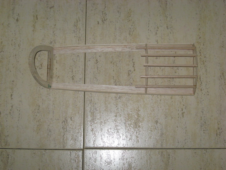

Por cierto la primera foto es del encole del aparato, la siguiente es para ver como queda ya con casi todo puesto, aunque tengo que cerrar toda la parte superior y queda alguna holgura entre ala y fuse.

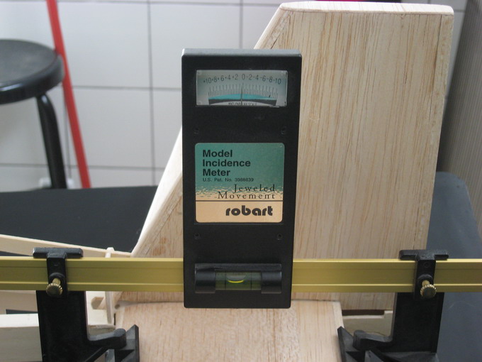

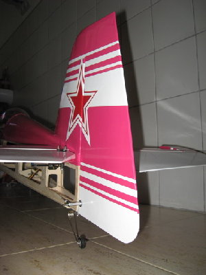

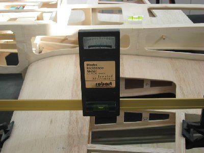

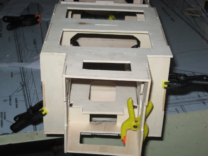

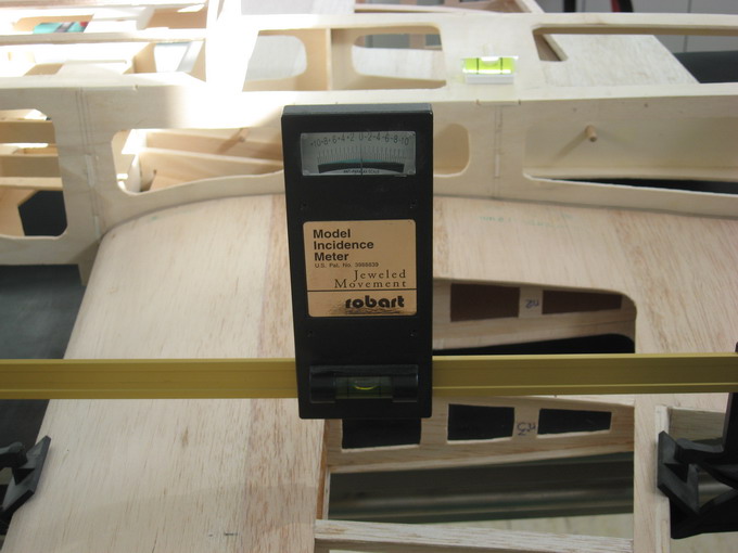

En cuanto a la construcción intente pegar a la vez estabilizador y deriva, fué un fiasco, así que por motivos de alineamiento pegé antes la deriva cerciorandome que pudiera pasar el estabilizador, y obviamente luego el estabilizador, que sudores, solo a mí se me da tan mal poner estos dichosos elementos???? Bueno como vereis en las fotos las incidencias estan bien o al menos lo parece, claro que tras calzar todo, controlar con los niveles los ejes longitudinal y laterolateral pues bueno, es de esperar no llevarme sorpresas, y midiendo todas las distancias, en definitiva siempre acabo planteandome porqué los hago cuando los venden ya hechos y salen más baratos

Hoy ya cierro, la parte de abajo está acabada y ahora le toca a la superior, que os parece???.
Lo próximo aparte de esos engorrosos detalles finales del fuse, es la cabina....

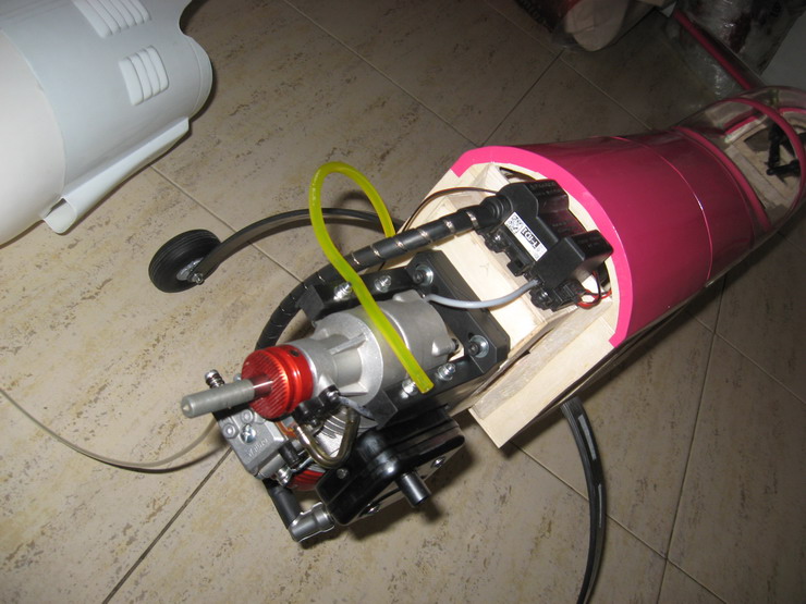

#798610

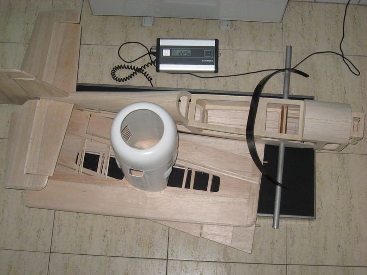

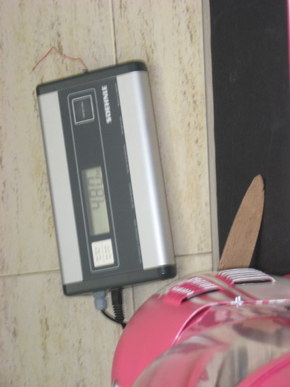

Ya va quedando menos, llegó la hora de decidir el propulsor, con el peso de la foto cual pondriais??. Hay que tener en cuenta que hay hacer la cabina, que poner ruedas, decoración, servos (6), receptor, interruptor, baterias, vamos que estará en torno los 3 a 3.3 Kgrm.

hola bichomocho, pensando en el motor y el dinero y la fiabilidad, yo le pondría un 26c.c. de crcpro, que está en los 170 euros y tiene un peso muy comedido, y si necesita peso en el morro un moki 30c.c. que lo puedes ver en www.eurovigo.eu, eso si te sale en esos pesos, o si tienes un 160 glow. también, sin escapes raros, esos motores para volar incluso 3d. hasta 5-5.300 de peso total con batrías y todo te irán muy bien, un saludo. :D

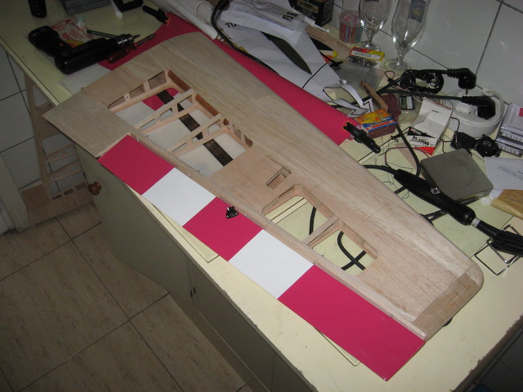

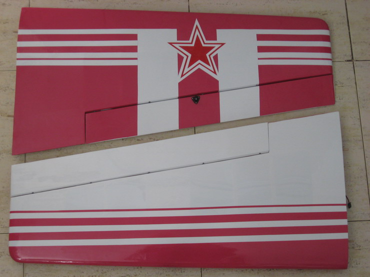

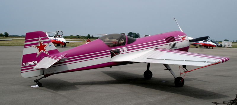

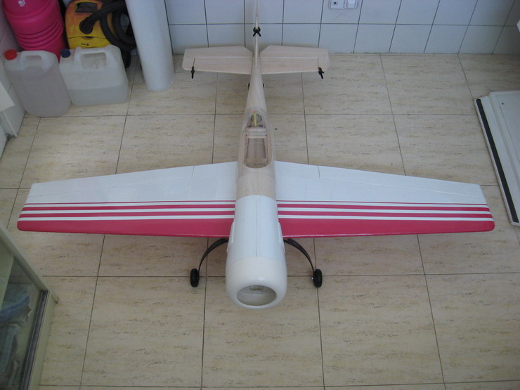

Por fin me he animado, me ha costado un poco encontrar uno de los 3 colores del esquema, pero lo encontré y ya me he puesto manos a la obra.
Os dejo unas foros del original y de como va la copia

muy bonitos los colores, suerte con el entelado, por cierto tengo zdz 40 de lino, en perfecto estado, por si te pudiera interesar, un saludo.

#819897
Eso va de lujo
Por bichomocho
#821690
Gracias ShoGo, me alegro que lo veas tan bien, yo espero que en vuelo cumpla las expectativas.

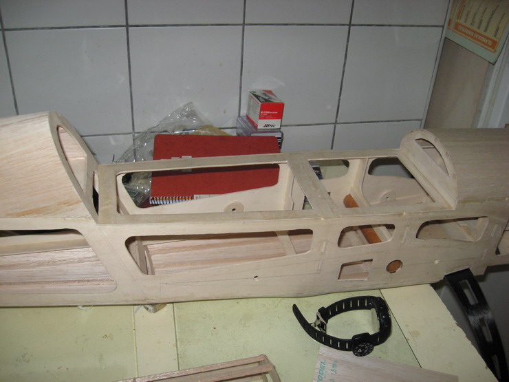

Bueno las alas estan acabadas y quedan como en la foto, lo próximo es hacer la cabina que me da una pereza terrible

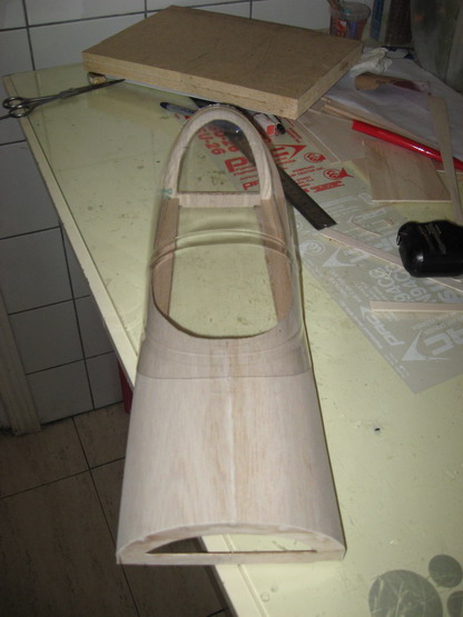

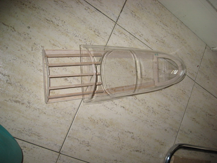

Bueno, como en todo voy llegando al final, me he puesto y casi tengo la cabina, la verdad es que el ciano hace milagros en la madera, y en las manos un par de dias para que desaparezca.
En cuanto acabe la cabina, que ha resultado más fácil de lo que creia, reforzaré el soporte del tren de aterrizaje y hare lo mismo para el motor, es una de las cosas que tiene el calar tanto la madera para bajar peso.
Ahí van unas fotos

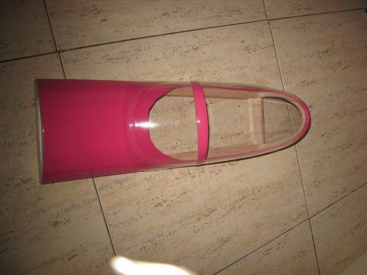

Por bichomocho
#832743
Así ha quedado la cabina a falta de poner el oracover y pintar, me ha sorprendido que pese más el acetato que la madera, y bueno, así queda el aparato a falta de los toques finales.

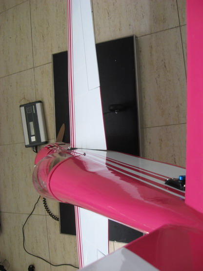

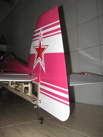

Bueno, la verdad es que me está costando acabar el aparato, siempre queda algo por rematar y lo peor es que hay que hacerlo bien, en caso contrario me acerco a la chapuza, que es inversamente proporcional a las cualidades vuelo, a mas chapuzas peor vuelo.

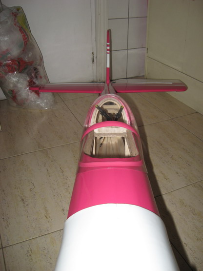

Como podeis ver la cabina por fin está acabada, no estoy del todo contento con el acabado del ecetato, pero siempre puedo darle un repaso cuando pinte la carena, las derivas tambien están acabadas, sin srrugas y con toda la filigrana de las bandas y estrellas, tengo que ponerme con el centro de gravedad, para ver donde poner las baterias de encendido y receptor y por fin poner las últimas tiras de oracover, para ir al paso final, como dicen los Yankees "the maiden flight".
Espero que la próxima vez sean ya los fotos finales o casi.

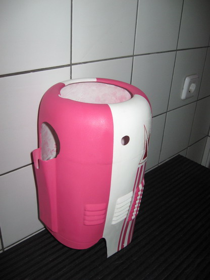

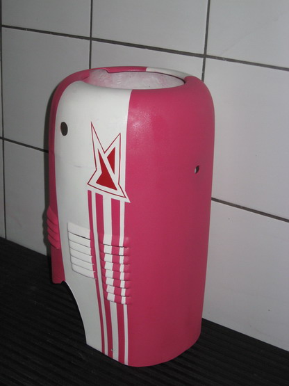

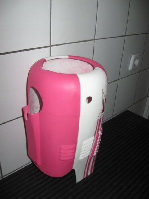

Creo que voy a tener que tomar unas clases y mejorar, la carena deja bastante que desear, no tengo ni idea porqué, pero creo que ha sido la pintura, o no dar imprimación, pero habrá que mejorar.
Así ha quedado la carena

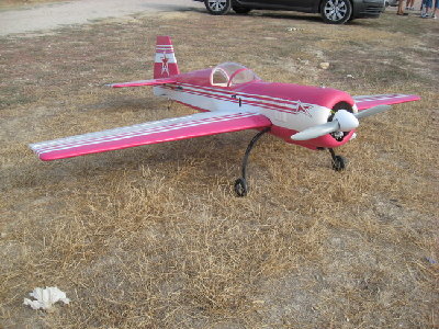

Por bichomocho

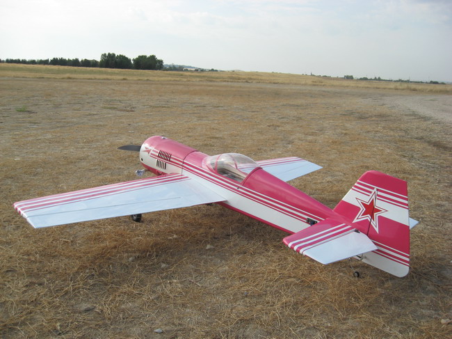

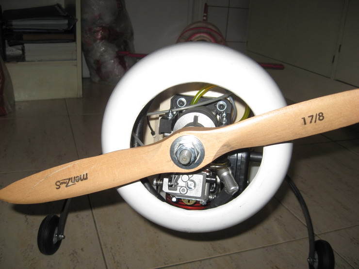

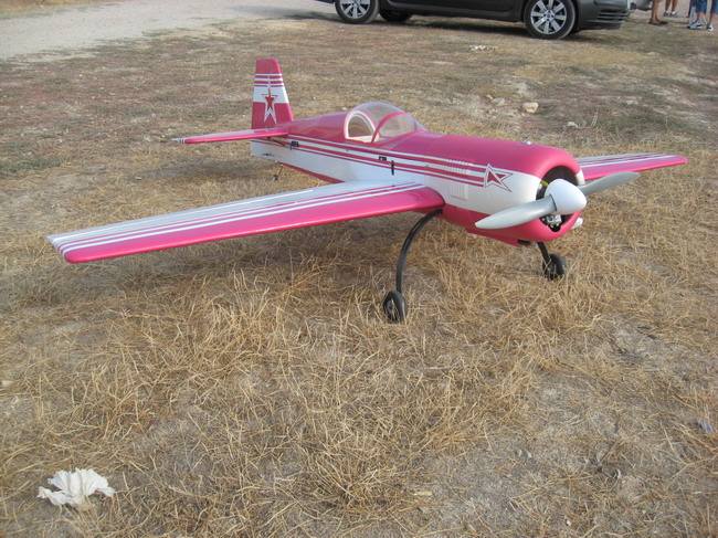

#868633

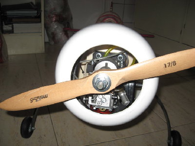

Se acabó, y bueno, la verdad es que los aviones "grandes" de los los pequeños, en mi experiencia personal, no me merecen la pena, mas complicado el transporte, componentes mas caros y al final hacen prácticamente lo mismo. Vuela de muerte, pero vuelan igual de bien otros que he hecho y son más pequeños, creo que es mas importante hacerlos bien.
Quiero agradecer su colaboración a Manuel Ruiz Gascón por el contrachapado de chopo, a Aurelio Vazquez Ramirez por partes de la carena y al Javier Rodriguez Siles y Angel Asenjo Tejero por el propulsor.
