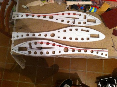

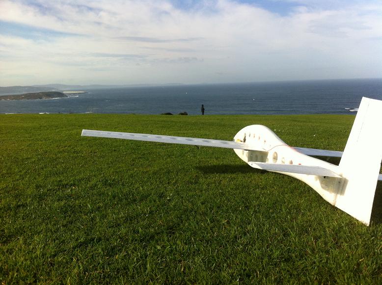

Bueno y predicando con el ejemplo os voy a poner unas fotos del TRACEUR1 aviso que es el 1!!! y es distinto, este fuselaje es distinto ya que son 3 laminas en ved de 2, la del centro es la que hace de tope para las alas y las de los lados son donde se introducen las alas, bueno que mejor que hablar que lo veais!
Como veis es bastante distinto a como viene el 2. Un saludo

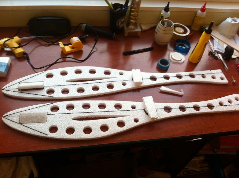

Se empieza pegando unas varillas planas de carbono que venían con el
Aqui instalé la transmisión, en esta caso usamos sullivan que van de lujo, de tods formas recomiendo que la transmisión vaya algo mas recta, fue un fallo mio!
Aqui veis las tres partes del fuselaje con las varillas de carbono plana y las transmisiones
Esto es el fuselaje con las tres laminas pegadas y al rededor un borde redondeado que traia el Traceur1, aun falta lijarlo para que quede mejor
Bueno este es el sistema que yo pense en su momento, se trata de dos costillas por cada lado y un tubo para que el tubo de carbono de las alas pasase justo, este tubo de aluminio no tiene apenas 2cm de largo y no consegui el efecto que esperaba... al final fue todo pegado, con alas fijas. También le puse imanes.
Aqui practicamente terminado a falta del entelado.
Aquí ya tiene ganas de volar pero no soplaba ni un poco de viento...
Y aquí volando!

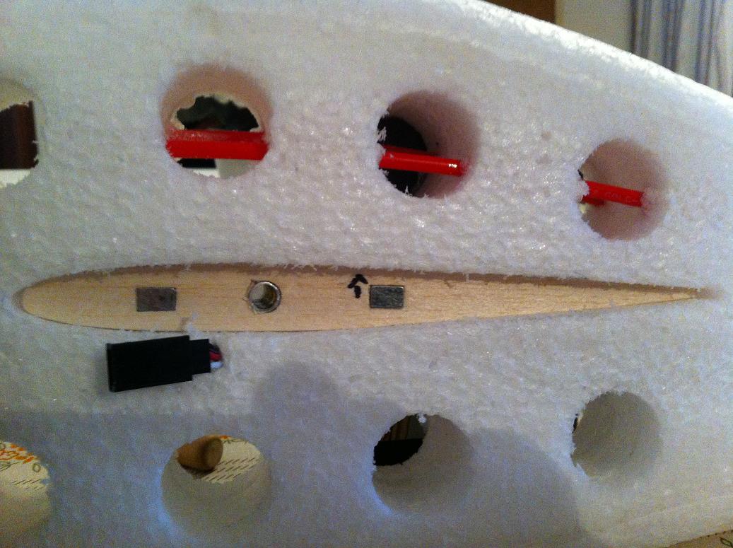

Bueno voy a explicar como he montado la profundidad desmontable y que tenga madstab de la forma mas simple y sencilla.
Este es un lado de la profundidad con la varilla, pero la puse solo hasta la mitad, el otro lado con varilla plana también de carbono, hay que ahorrar peso todo lo posible, sobre todo en profundidad.
En el otro lado igual pero con un tubo de carbono, utilizar las cunas para que quede perfectamente centrado, poner cinta detras por si se sale el pegamento no hagáis un destrozo, yo uso el Gorila Glue blanco, rápido curando y muy bueno, el sobrante se corta fácilmente con un cuter.
Para sujetar las dos partes he diseñado esta pieza que funciona de brazo de mando y prisionero.
Queda así, esta hecha de nylon.
El angulo de los brazos es fundamental para el funcionamiento correcto del madstab, si lo brazos fueran rectos no harían todo el recorrido.
Y esta es la idea a falta de poner el tornillo del prisionero

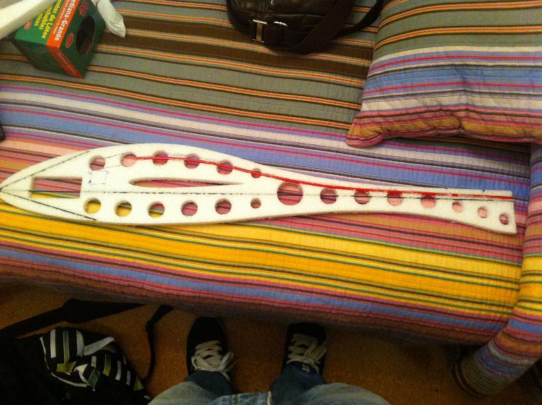

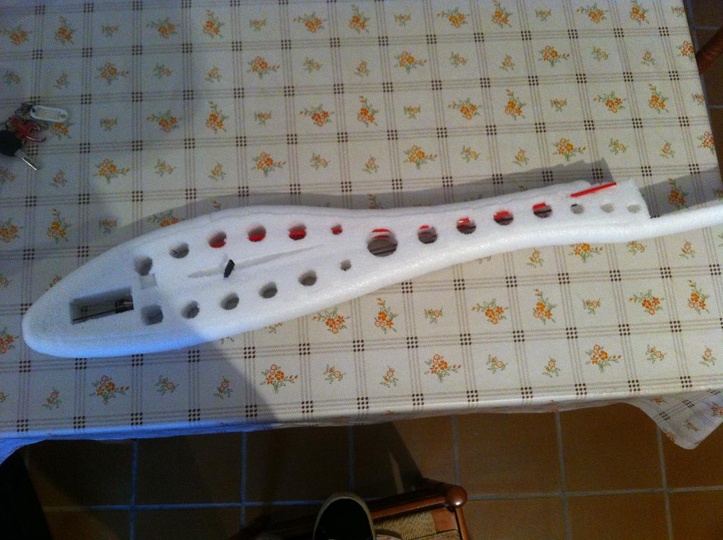

Yo ya me decidí a destrozar el fuselaje :lol:
pongo fotillos.

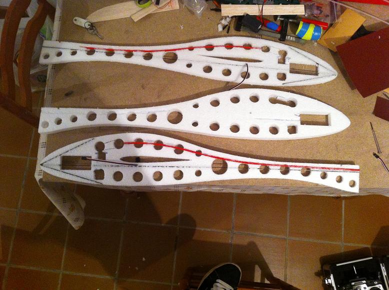

Esta es la distribución de los componentes, yo el tubo de refuerzo lo lleve mas atrás de lo que viene de origen, hasta el eje de profundidad, eso si solo le he puesto uno, es mas que suficiente y queda como una piedra, el otro lado lo usare para pasar la varilla de cola.
Antes de pegar las dos partes reforze la zona del eje de profundidad con varilla plana y ciano.
Este es el aspecto que va tomando, que ganas de probarlo que tengo :D
El peso del fuselaje, profundidad y cola con todas las varillas a falta solo de entelar es de 110g :shock: esto pinta bien.

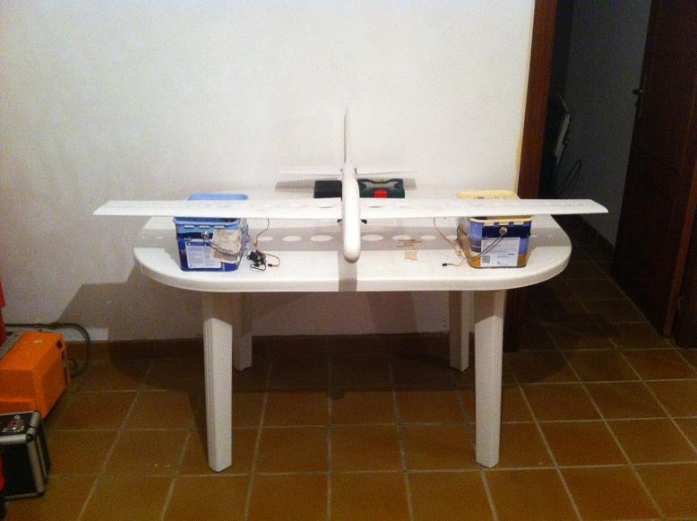

Gracias Bertini, ojala sea verdad lo de 10cm, me ahorraría unos cuantos gramos de lastre inútil.
El modelo pesa en orden de vuelo sin la batería 490g
Si el CG es a 10cm se iría a 590g +-
y si es como dice el manual 8.3/8.5 se me iría a 620g +-
Tenia que haber dejado la cola mas ligera, se me ha subido un poco de peso :(
