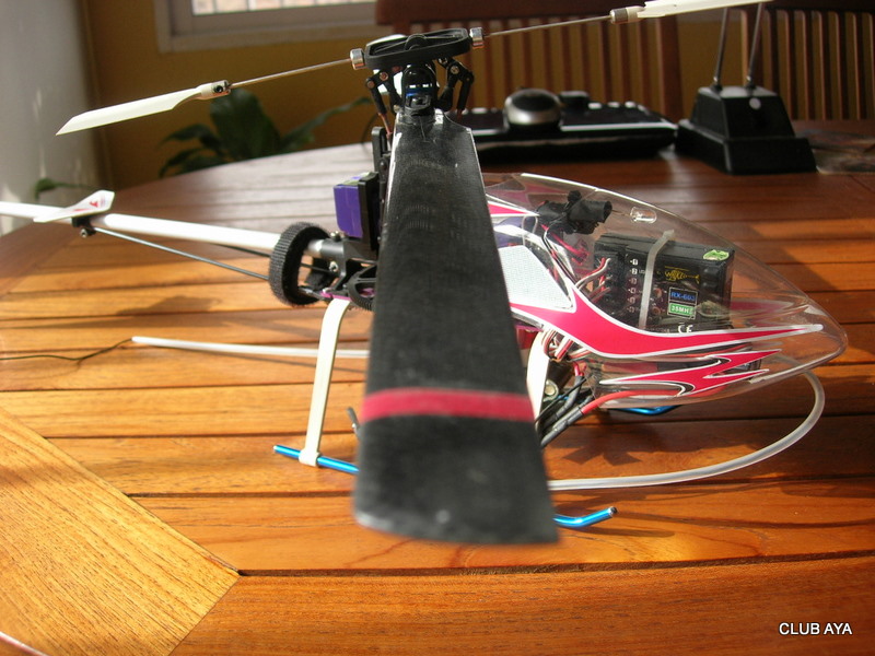

Hola a todos y perdon por el retraso

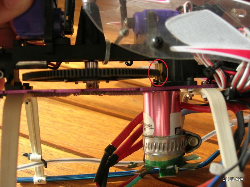

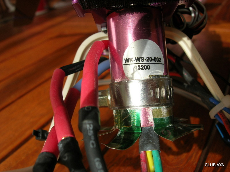

Aqui adjunto algunas fotos de mi WLK 22E. He cambiado como dije el motor por un brushless de la casa WK-WS-20-002/3200 mas su regulador de 30 A. La salida del motor antigua queda condenada y el cable de señal del variador se conecta al canal 4.
El piñon a poner para este heli es de 12 dientes, y se calcula mediante la siguiente formula:
nº dientes piñon = (RPM x dientes del plato principal) / (Kv x volts. x Rendimiento motor)
Para este caso las RPM de las palas son 2500, d.p.p. = 138, Kv del motor = 3200, volts = 11,1 y rendimiento aprox del motor= 0,8
Podriamos opcionalmente poner un piñon con 11 ó 10 dientes, pero nunca uno con mas dientes, pues sobrecalentariamos el motor al tener que vencer un par motor mayor.

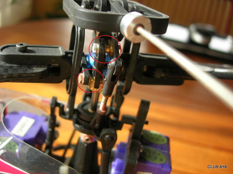

Las RPM las medi con un cuentarevoluciones de helice con el motor original y el gas al maximo. Las Palas del rotor principal son de fibra de carbono de 25,5 cms. de largo aprox., y el comportamiento mejora de forma radical. Son mucho mas lijeras.
El ajuste del piñon y el plato principal es delicado y se recomienda hacerlo interponiendo en medio un fino papel de celofan para que al quitarlo la presión del piñon sobre el plato sea la correcta. Tambien es preciso cuidar mucho el paralaje de ejes, pues un mal ajuste puede comerse los dientes del plato en unos pocos minutos.

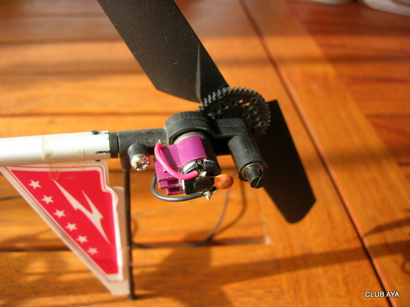

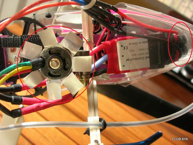

En cuanto al motor de cola, estoy de acuerdo con su desgaste, pero teniendo en cuenta que las escobillas son metalicas y solo hay que cuidar que no se sobrecaliente para evitar su fusion, preferi colocarle el disipador de la foto. Es muy efectivo y va hasta la fecha, nunca lo he cambiado. Eso si, se nota que cada vez compensa con mas dificultad, pero se corrige con un poco de trimmer de cola en el TX.
Bueno espero que sirva. Saludos y buenos vuelos :D :D
Rotor de cola con motor original de CC mas disipador
Detalle de rotulas de bola metalicas para la transmisión del pitch
Motor con detalle de piñones y disipador

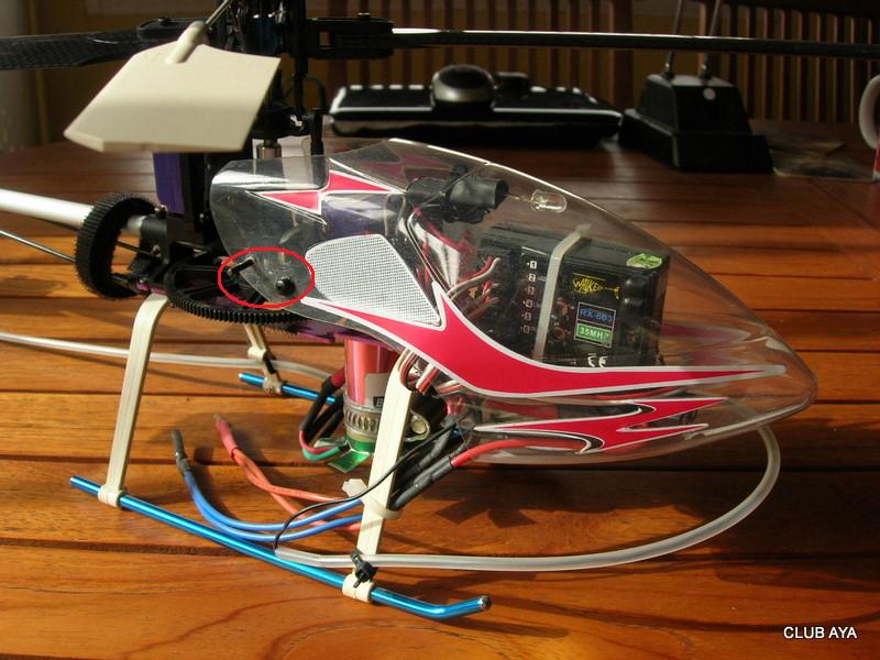

Detalle del disipador del motor realizado con aletines procedentes de una lata de cerveza reciclada. Observese como sobresalen los condesadores del variador. Esto obliga a desplazar el carenado de la cabina hacia adelante.
Detalle de la sujección del disipador al motor. El disipador ayuda mucho ya que el continuo funcionamiento a altas RPM lo calienta mucho.
Colocación de la carena desplazada

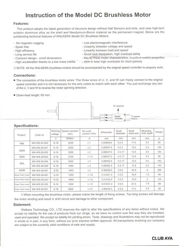

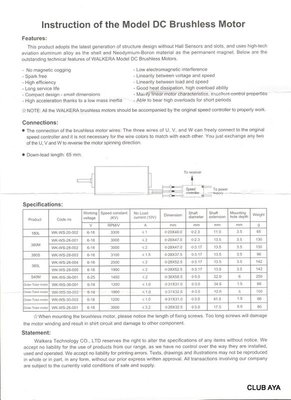

Hoja de datos tecnicos motores WALKERA
Kromers escribió:Muchas gracias por la informacion!!
Le montare a mi walkera un motor brushless cuando muera el que trae de serie!!
Un pregunta más, el motor brushless de la marca walkera y el variador walkera son muy caros!! Se le puede montar otros de otras marcas más baratos que tengan las mismas caracteristicas tecnicas??
Gracias,
Hola Kromers. Te comento los precios cuando los compre (Julio de 2007): Motor 27,55 €, variador 32,3 €.
Habria que ver que equivalentes hay en Hobby King, por ejemplo. Adjunto las caracteristicas del motor (180 L). La distancia entre tornillos es de 17 mm, para que encaje perfectamente ( la puedes medir en el de CC que tienes ahora). Espero que sirva.
