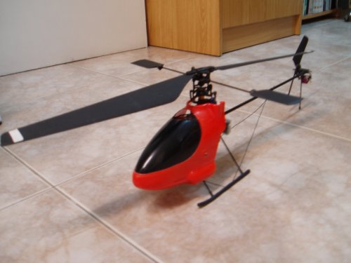

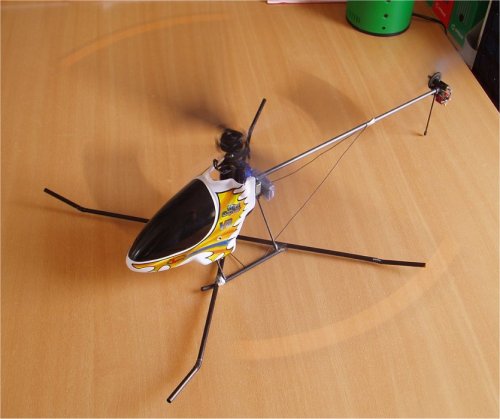

Hola, soy nuevo en el foro pero hace mucho tiempo que leo los posts. Gracias a vosotros he resuleto muchas de mis dudas y como reparar mi pequeño. Empezé a volar con un clon de FunPiccolo llamado Minicopter V2 de RC Systems. Ya hace 4 meses. Os pongo una fotillo de kuando lo estrené con el taca-taca que me hice con pajitas (economico, eh?). Y como lo tengo ahora pintado.
