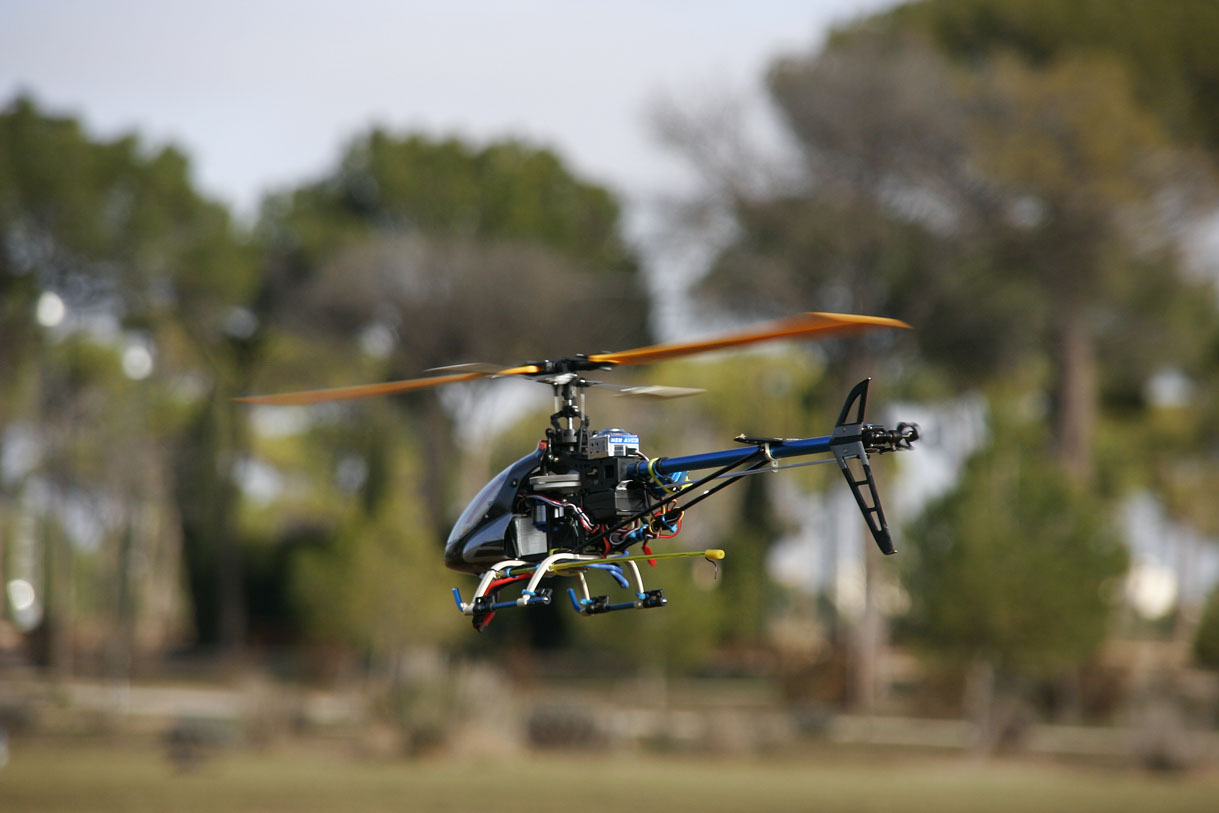

Por hyper
#380959
Weno, yo tengo un 36 pero creo ke la emisora es igual, aunke te aconsejo ke te lo alejes muxo porke con estas emisoras de serie no te puedes fiar, a mi ya se ma estrellao tres veces por culpa de la amisora, weno, al meollo, si la emisora es igual ke la del 36, el interruptor superior izquierdo GEAR, en principio no sirve para nada, el interruptor superior derecho, ni se te ocurra darle, porke eso para el vuelo invertido, es decir, si le das el motor se pone a tope automaticamente y le cambia la inclinacion del paso de las palas, la ruleta superior izquierda es para regularle el recorrido del paso de las palas, yo lo tengo al maximo, y la ruleta superior derecha, es tambien para regularle el paso, pero este solo te sube la inclinacion, me explico, con la ruleta de la drecha, lo ke haces es ke cuanto mas gas le das se van inclinando las palas poco a poco y con la ruleta de la derecha le das paso directamente, de esta manera segun el paso ke le pongas subira mas o menos brusco, animo y no te desesperes si estas empezando, porke no es facil, pero un consejo, al principio vuelo en estacionario y no arriesgues con traslaciones, y ademas pillate el FMS u otro simulador y entrena en casa.Espero haberte sido de alguna ayuda.Suerte y no rompas nada :D .Por aki os pongo otra foto de mi pekeño haciendo una pekeña traslacion.DEW
justo despues de esta foto lo estrelle, sieske aun me falta experiencia en las traslaciones...jeje

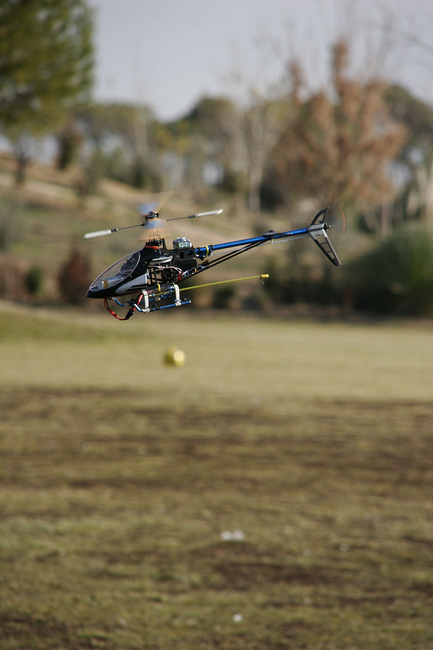

Por hyper
#380965
perdona pero al principio me he ekivocao, keria decir ke NO!!!! te lo alejes ni lo levantes muxo, y otro consejo, usa un takata resistente...DEW
Otra fotillo.....
