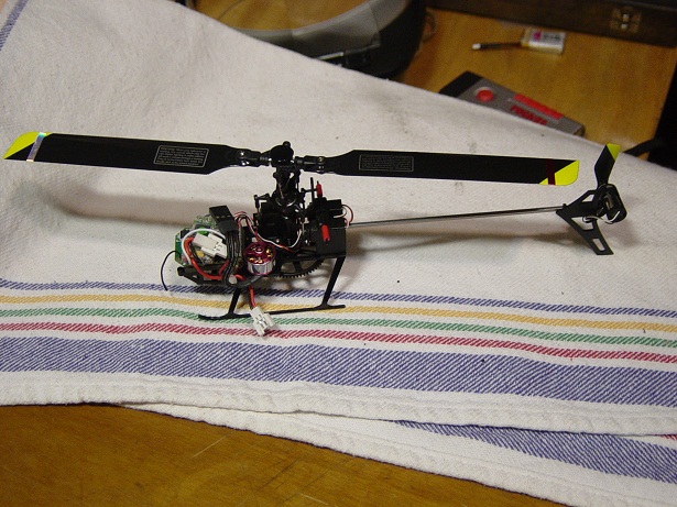

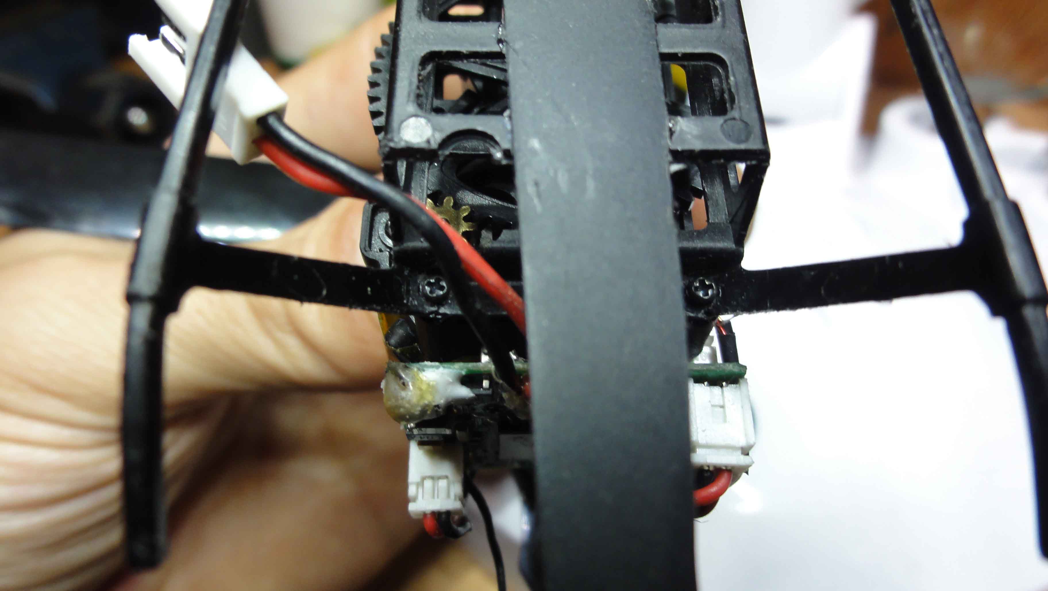

Resulta que cuando intento estrenar mi nuevo niño. (En el espacio reducido de mi habitación de matrimonio)
Intento elevarlo y viniendo del v911... piñazo
Intento de nuevo elevarlo y no sube
. Palanca gas arriba a tope y sube como una flecha hasta arrearle a la lampara del techo
Incontrolable

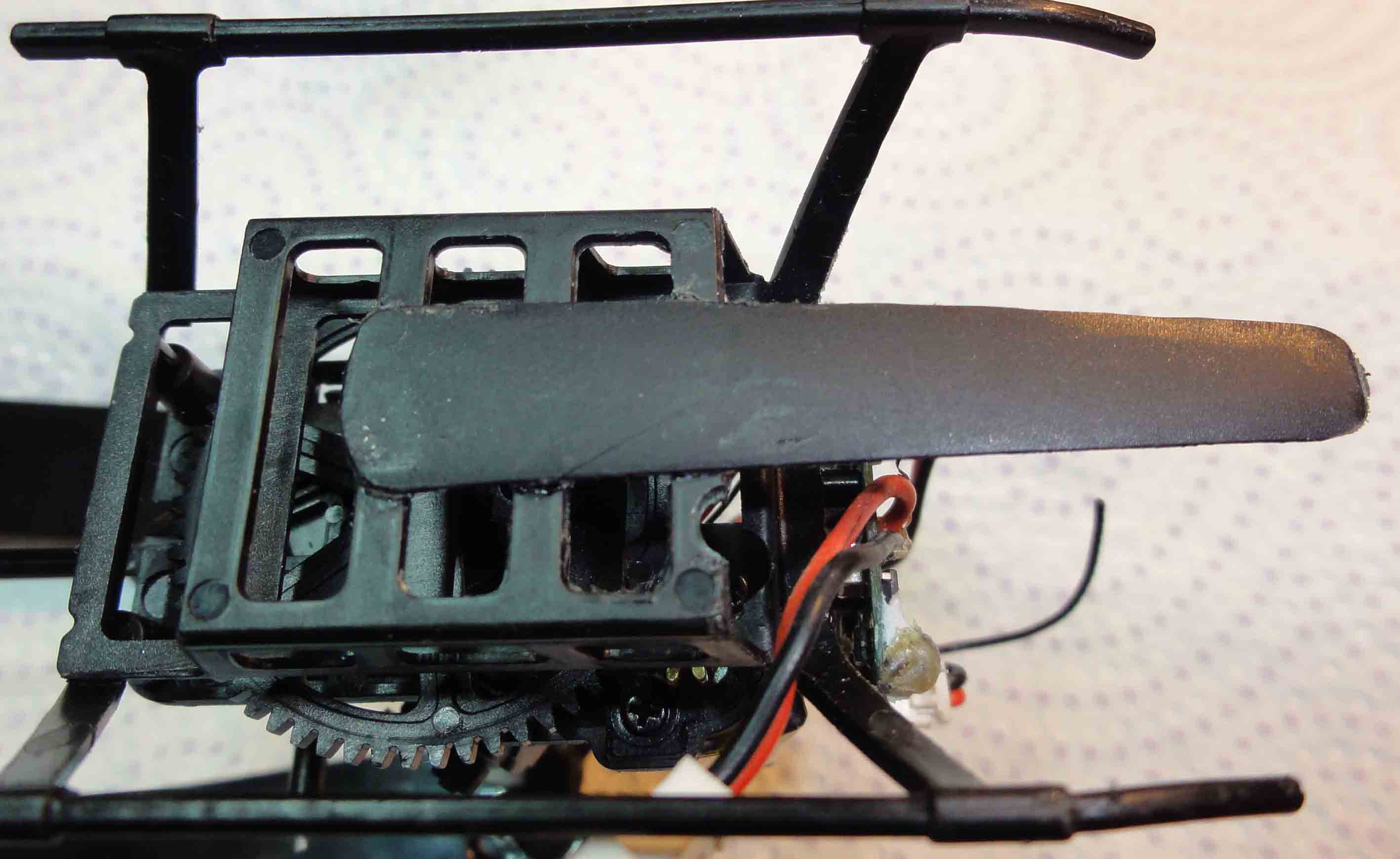

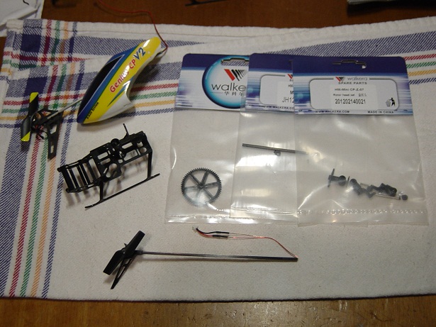

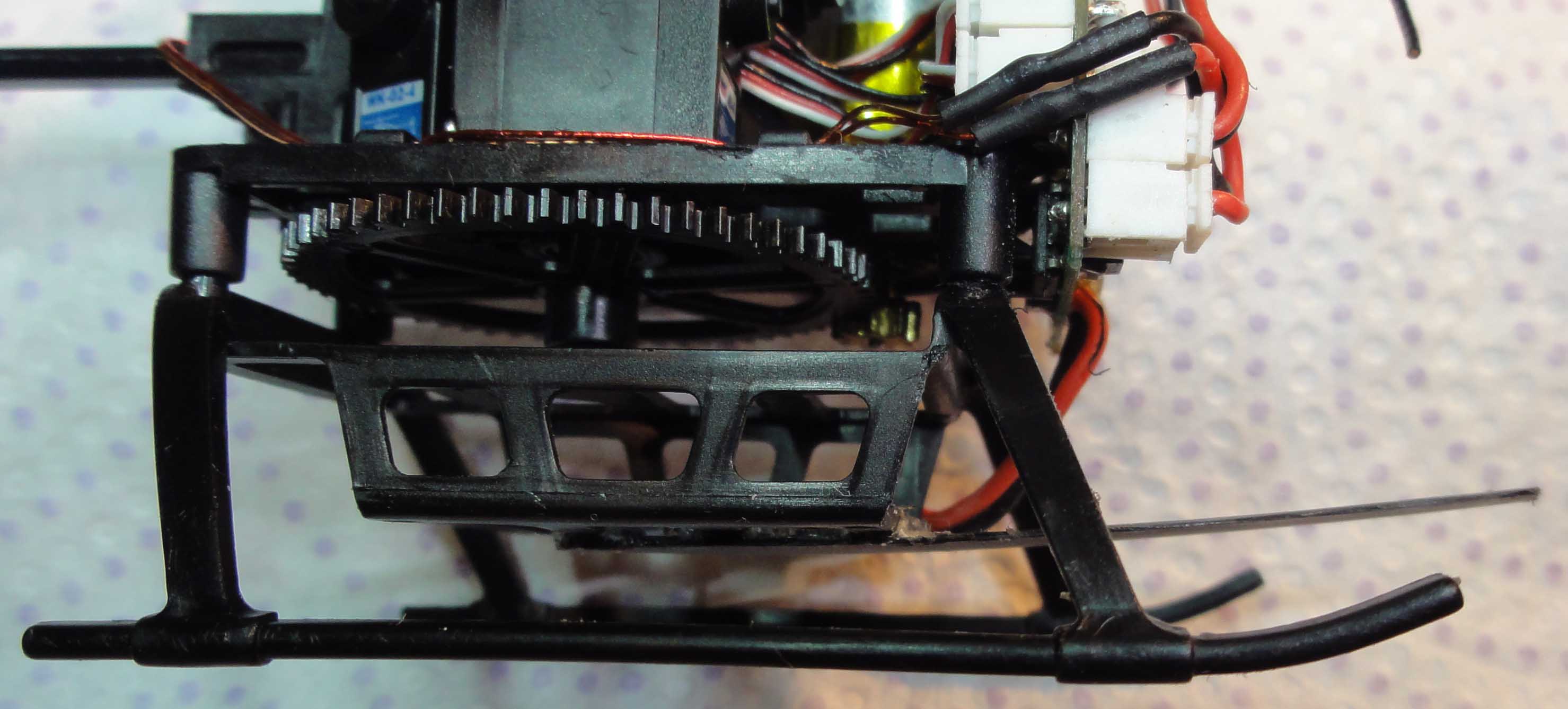

Des pues de observar el heli. La Emi no la toque y que en un principio era progresivo...

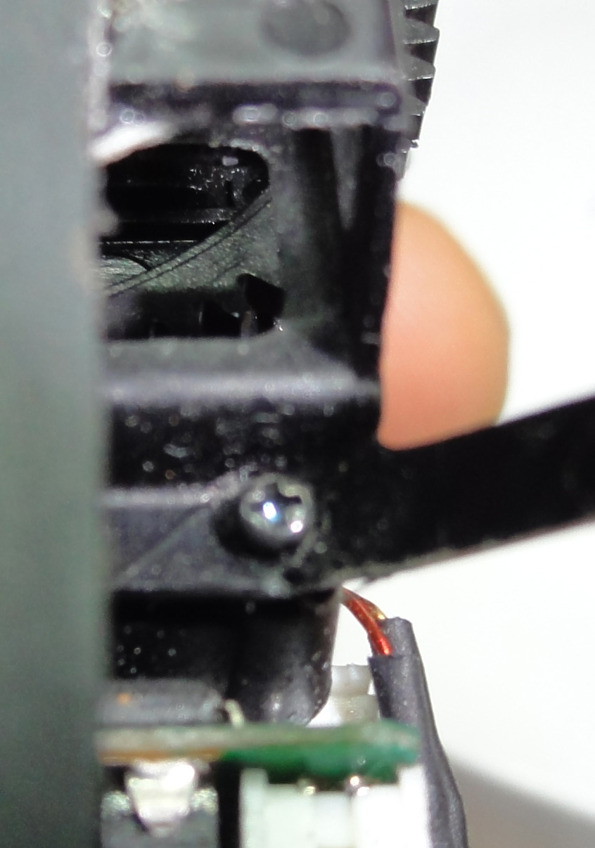

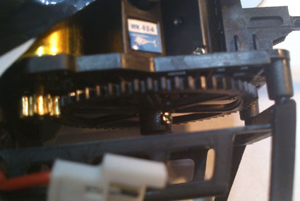

Vi que la corona se había desplazado por el eje hacia abajo
. El V911 siendo un juguete... tiene un tornillo pasante.
Primero le puse fija tornillos. Pero se volvió a deslizar.
Acabe sacando la Dremer, perforando la corona (no el eje), y poniendo un tornillo.
Con tanto movimiento del eje se acabo escoñando la muesca que fija el anillo que hace tope en la parte superior. Tuve que añadir un porque de Loctite (Ya me buscare la vida, cuando tenga que reemplazarlo).

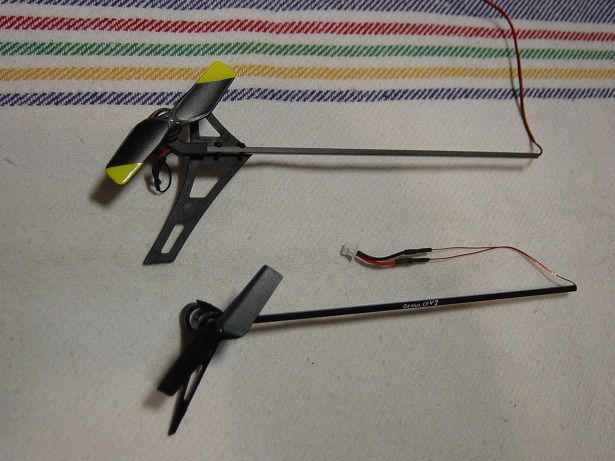

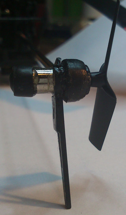

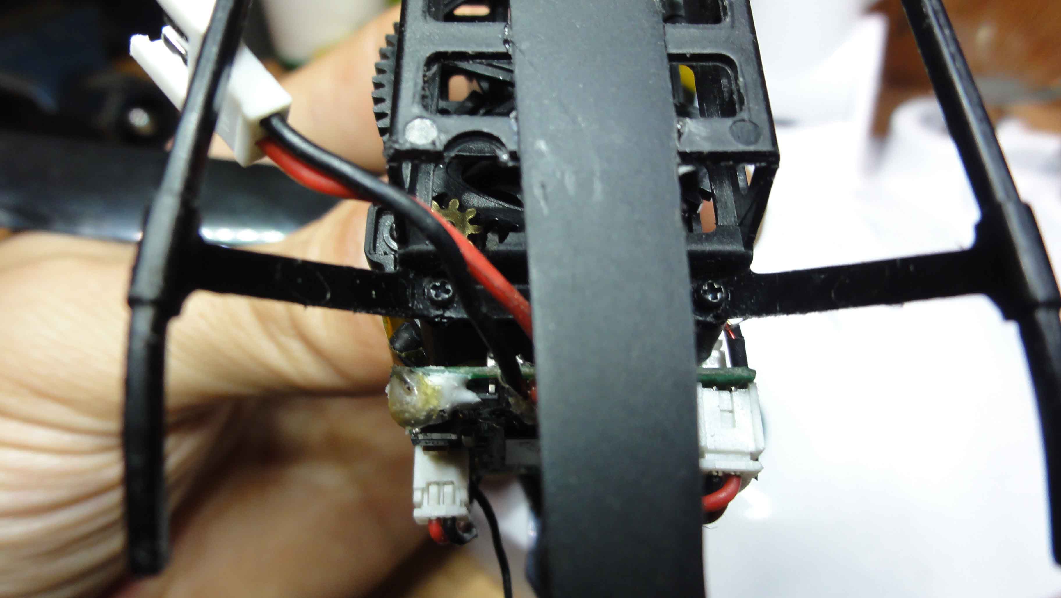

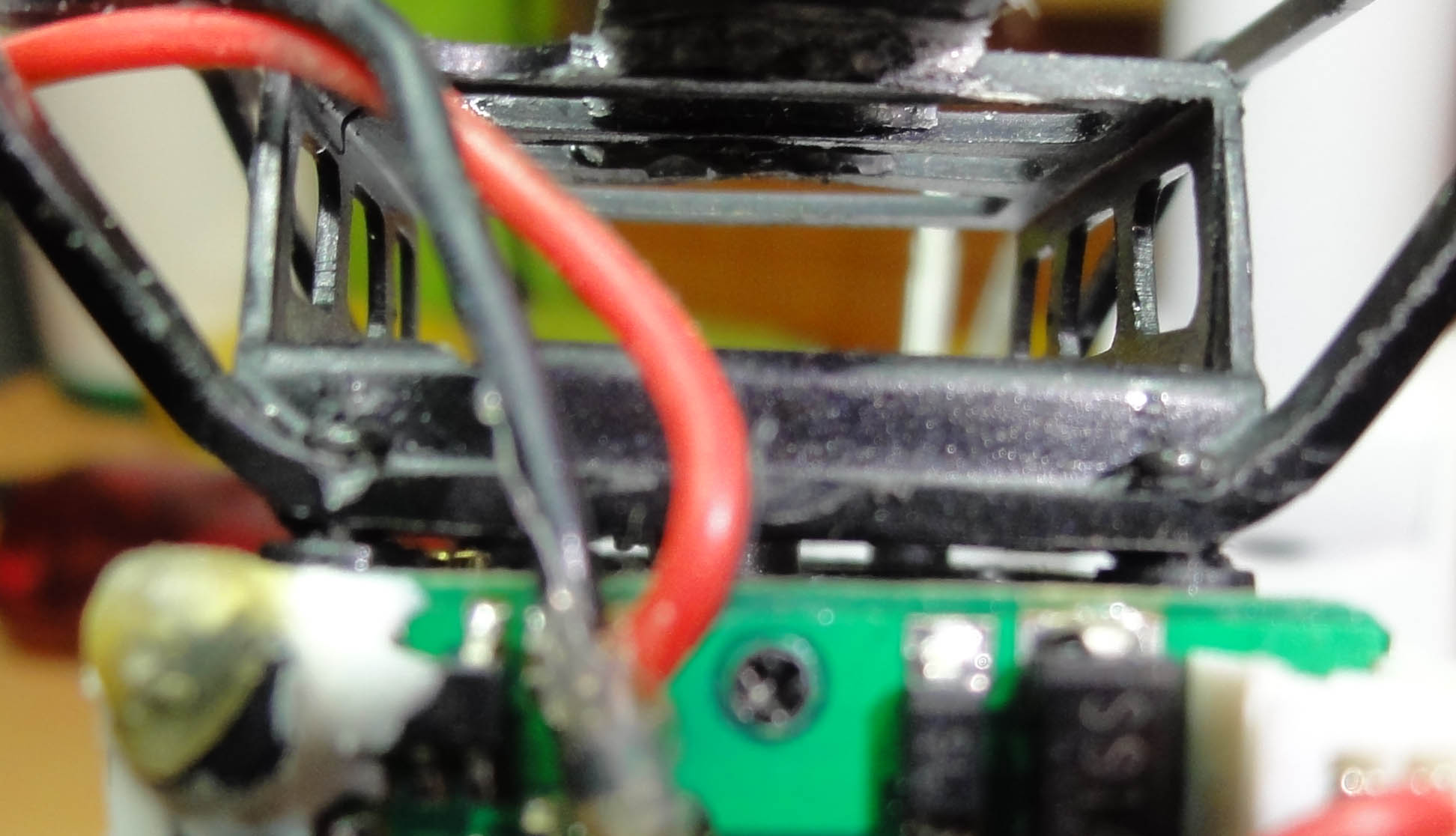

Piñazo tras piñazo también he roto el soporte del motor de cola (Otra ñapa más Araldit).
Por ultimo... el heli hacia unos extraños al subir. La Emi tenia el Trim de gas a bajo a tope. Lo entregaron así.
He leído en el manual que para el emparejamiento es necesario.
Yo lo he puesto en su sitio.
Ahora va de vicio (En Hover se entiende)
Adjunto unas fotos de las ñapas.
