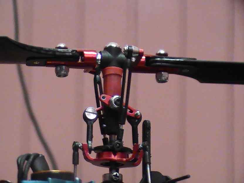

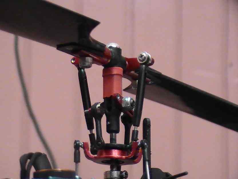

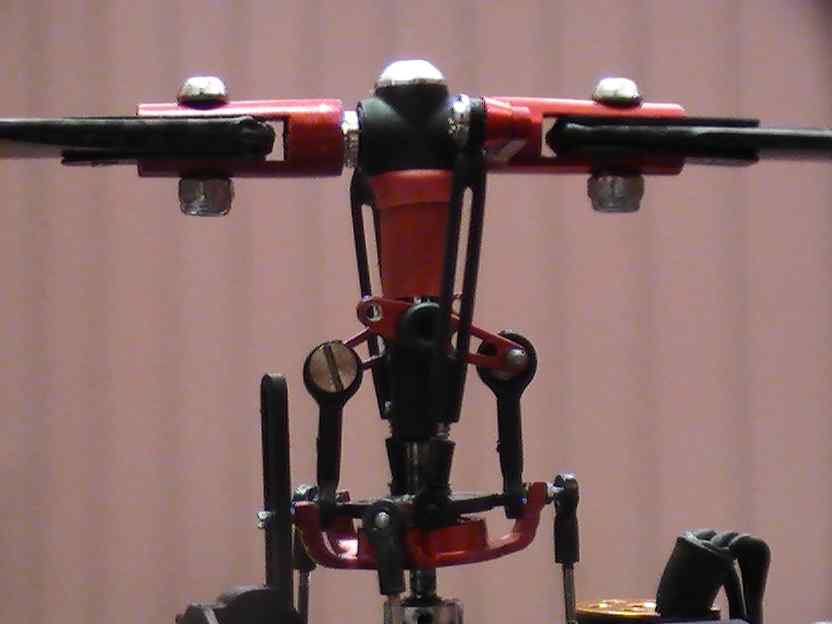

Bueno voy a decir
lo que he usado y luego os pongo un par de videos de como va el rotor fbl
que me he currado, creo
que es una copia mas o menos de el de wow.
1º Cabeza de rotor de plastico 4g3, como la tenia partida la he puesto un poco de retractil para repararla
que es
lo rojo
que vereis bajo las palas, pero creo
que aunque no esté roto le va muy bien.
Hay
que hacerle un agujero al contrario de el pasador y por encima de el mismo, justo donde termina el canal por donde salen los flibars
que lo atrabiese.
Tiene
que ser de el grosor de un tornillo
que valla justo en el agujero central de los blade cotroller sin llegar a cojer rosca.
2º Quitamos las bolitas de los blade controller y los colocamos con el tornillo pasante para el
que hemos hecho el agujero, colocamos una tuerca en el otro lado y dejamos los dos blade controller ya casi mecanizados en la cabeza de el rotor.
3º Con los tornillos originales de los blade contorller(Los de la cabeza plana) colocamos los tiradores
que sujetan los flibars a los soportes de palas, atornillados a la parte larga de los blade controller y
que esta quede hacia la derecha.
Lo hacemos por el agujero grande de el tirador, el pequeño es uno de los
que va a el plato ciclico.(Casi
lo tenemos
4º Los ball linkage largos de la acanaladura, la parte corta va al ciclico.
La larga la atornillamos directamente a los soportes de palas, utilizando los conitos esos
que van en los blade controller para distanciarla de los soportes. Ahí tendreis
que buscar unos tornillos
que os sirvan.
Bueno espero
que os sirva de algo y
que me haya explicado medio bien.
Leer el post de nuevo por
que ya
lo iré editando y metiendo en el las fotos y algun video.
Y si veis
que falta alguna cosa decidme
que lo retoco... ¿O.K?

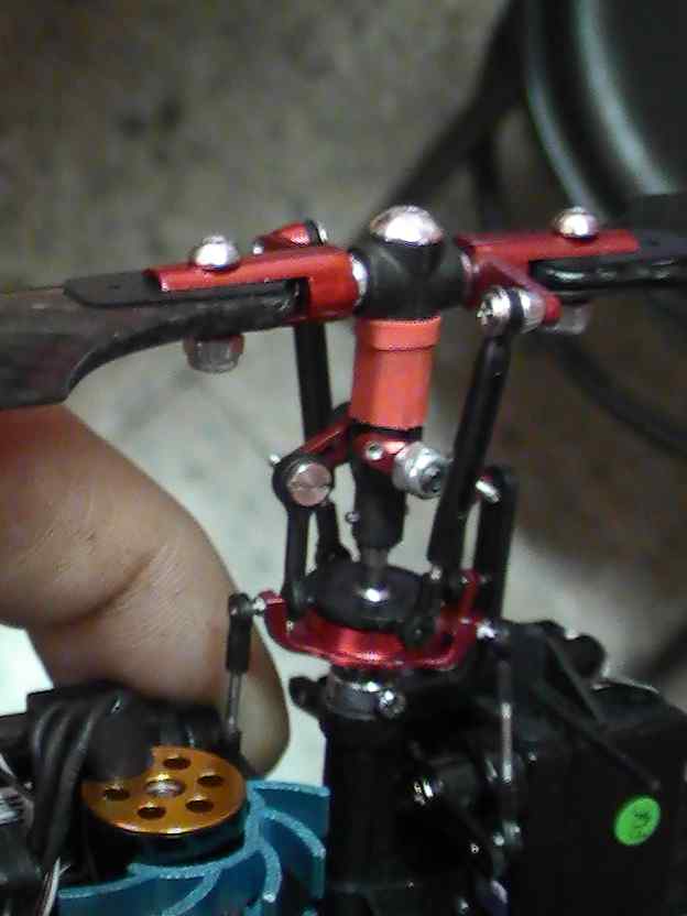

Lo prometido es deuda, aqui va un video
http://www.youtube.com/watch?v=y5W_t84Mluw
Bueno aqui está volando, pero soy un torpe y ya he roto la varilla
que hice
Lo dejo por hoy
http://www.youtube.com/watch?v=y5A3d5foljk
