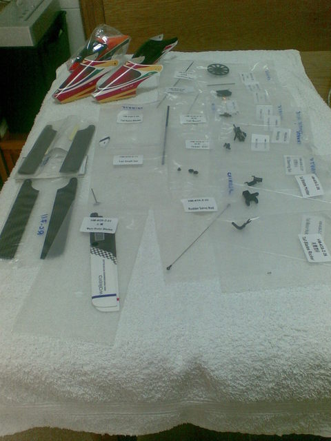

Pues ya me llegaron los repuestos y los regalos. He de reconocer que se han portado bien. El envío ha sido muy rapido (8 dias) y a parte de los repuestos que les dije que me enviaran me han enviado una pequeña base para aterrizar y despegar de goma con muy buena pinta, como una alfombrilla de ordenador pero más gruesa. Un takataka, con las barillas de hierro, que pesa un montón y no utilizaré. Una batería marca Xtreme de 500 mAh y 15C. Una pieza de espuma, que no se como se llama, que se utiliza para aguantar las palas a la cola. Y algo que me ha gustado mucho, un boligrafo con el cuerpo de fibra de carbono!! Ahora mismo no puedo poner fotos, pero ya las pondré.
CRONICAS DEL PRIMER DIA:
Monté los repuestos del helicoptero, comprobé que todo estaba correcto y me dispuse a despegar por primera vez. Lo primero que me he dado cuenta es que es nerviosísimo!!! Le daba un poco de mando en cualquier dirección y salía disparado. Así que como bien dijisteis, le bajé los exponenciales a 35, pero aun así sigue siendo muy rapido. No te puedes despistar ni un momento y hay que estár con 100 ojos para que no se descontrole. También me he dado cuenta que a más de medio metro del suelo es mucho más estable, siendo los despegues y aterrizajes lo peor. Ya he tenido mis primeros percances con él. Los dos primeros golpes no fueron importantes y no se hizo ningún rasguño (estaba a baja altura y configurando exponenciales), pero el tercero ha sido un poco más fuerte y he roto una pala. Se la cambié y seguí volando como si nada.
En resumen, va a costar bastante hacerse con él por lo nervioso que es, pero será divertido. Creo que he hecho una buena compra.

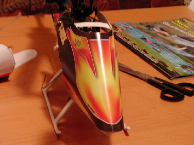

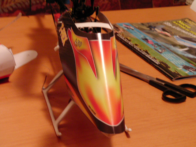

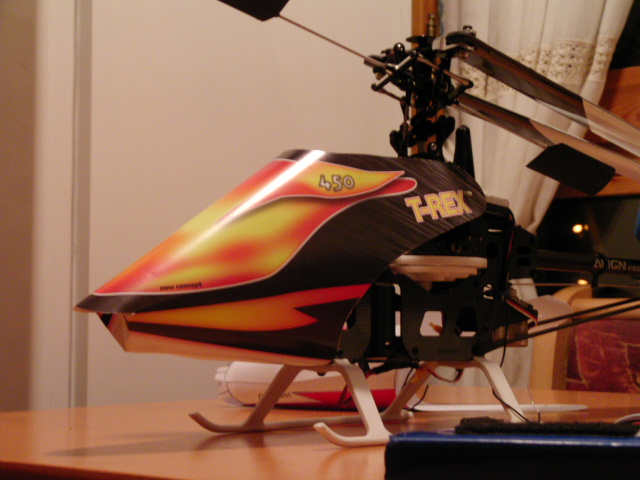

Por cierto echar un ojo a esto, las cabinas de papel me estandado mucho juego aqui teneis una en mi TREX
Muy guapa, eres un maestro del origami en canopis , yo también estoy haciendo mis pinitos con tu idea de las cabinas de papel y he comprobado que mientras que la original pesa un poco más de 4 gr la de papel de fotografías que uso pesa unos 2,6 gr.

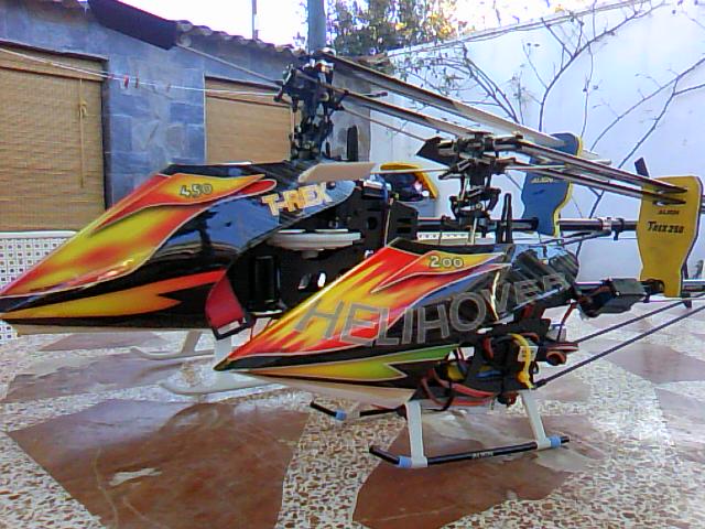

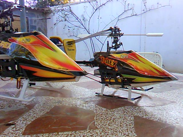

ya veo que te has pillado palas de carbono, y por cierto he probado las palas de madera y van bien se pueden comprar pesan 2 g mas que las originales y son mas resistentes.

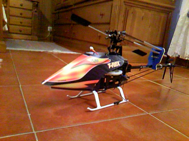

y habaldo de cabinas me fabricado unas nuevas gemelitas mpara mis 2 trex , yo ya no me pillo niguna mas en tienda, esta estan mucho mas guapas el acabado es impresionante le he dado una capa de barniz y mirar el resultado.

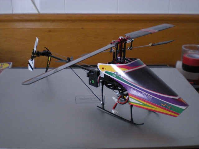

Hoy he estado fabricando un adaptador en aluminio de la emisora para la correa de cuello, para poder mantenerla lo más horizontal posible, pero no ha salido todo lo bién que quería y esto me ha ocupado mucho tiempo.

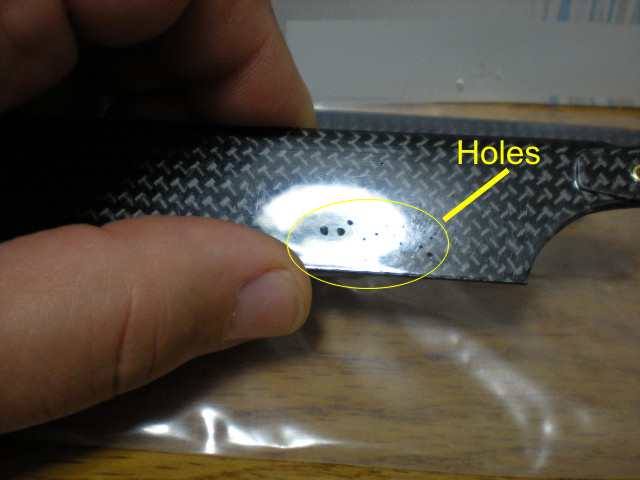

He estado revisando las palas de carbono, pedí dos pares: unas en RC-711 y las otras en Chinesejade, para asi poder comprobar cuales interesan más. Pués bien estos son los resultados:
Las palas originales Walkera pesan 3,2 gr. cada una y vienen bien equilibradas.
- Palas de RC-711:
Peso: 5,2 gr. y 5,2 gr.
Venían mal acabadas con agujeros en el barniz y las juntas de las uniones de las dos caras disparejas, sin embargo venían bien equilibradas.
- Palas de Chinesejade:
Peso: 4,2 gr. y 4,6 gr.
Estas no tenían agujeros en el barniz, pero también traian las juntas disparejas y estas si he tenido que equilibrarlas.
Me he puesto a probarlas, pero me he encontrado con que le han salido vibraciones en la cola, así que revisando estoy a ver que pasa y no he podido probar más.

Aquí os pongo una foto de como venían las palas de RC-711, le he escrito contándoles el caso, a ver que responden.
