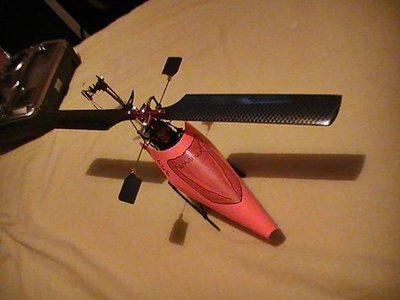

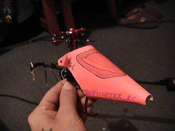

Las de el vídeo son las de 800mah, 2.4cm ancho, 6.7cm largo y 0.6 de grosor, metiendo las de delante a atrás, quedan muy bien sujetas al poner el cánopy.
Los vuelos de el otro día con los invertidos y tal, estaba volando con ellas también.

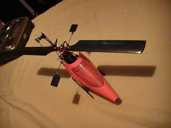

Por cierto,,, las palas de el V120D02, parece
que van mejor, ahora no tengo originales para comparar, pero con las de imitación carbono, se nota
que va mas pesado. Supongo
que para 2S serán mejores.
