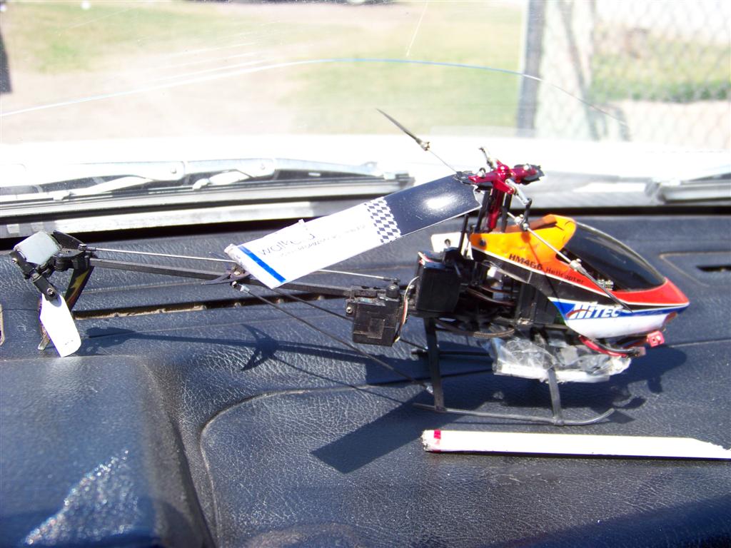

les aviso que hoy no fue mi dia de suerte era de esperarse una vez que empiesas con las acrobacias quieres mas fuy a volar mi chiquitin y le e dado el golpe mas duro que a recivido no es mucho dolo rompi la canopy, una punta del landing gear una pala. es todo digo mayor golpe por que asido es que ha caido de mas alto y andando fue muy rapido todo tome video pero no salio fuck :evil:
como le puze mucho acercamiento es dificil captrlo en la pantalla lo tuve invertido por 5 minutos y cuando quise subirlo mas para arriba enpezo a hacer piroetas como si haiga fallado la cola pero esta bien todo aqui les dejo unas feas y orrenda fotos ssssniifff :cry: :cry: :cry: :cry:

Pero que fuiste,,,,, ¿A hacer invertidos con las palas cortadas y con 1s?...... Estás loco¡..... :lol:
Ya te lo dijo jaime, que una vez se empieza ya no se puede parar. :lol: :lol: :lol: :lol:
No me preguntes por que, pero el heli en invertido no tira igual y si lo mantienes mucho, para cuando quieres dar la vuelta otra vez la lipo está medio gastada, suele pasar eso.
Por eso es que aún no intenté hacer un invertido a ras de suelo, por que bajar se que lo bajaría sin problema, pero a la hora de subir..... :mrgreen:
Bueno camicace un saludo y ya siento el siniestro.

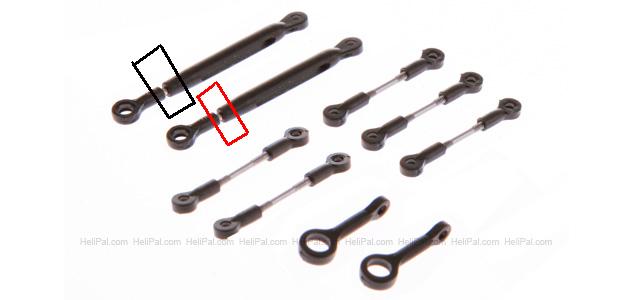

Bueno pues me he venido a casa y me he liado con el bicho y encontré lo que creo que es la solución.
Lo Ball Linkage que actúan sobre el ángulo de las palas, los que son atravesados por la barra del flibar, les he soltado todo el tornillo y le he recortado mas o menos un milímetro.
Lo cortado es mas o menos lo enmarcado
Tengo que probarlo mañana en exterior para ver el resultado, pero en apariencia el problema se ha solucionado, ahora tengo mas o menos los mismos grados positivos que negativos.
Para 1s no se que tal irá, ya que necesita mas grados de paso y el resultado de esto es que se nos acorta el recorrido de el plato por lo tanto nos quedamos con menos grados de paso de palas, pero para 2s al necesitar menos paso parece que irá bien.
