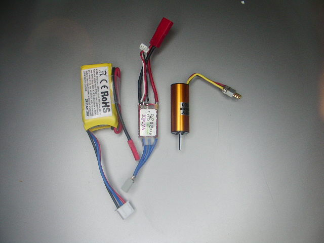

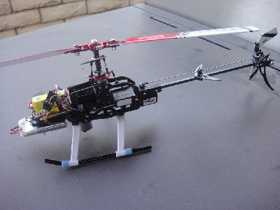

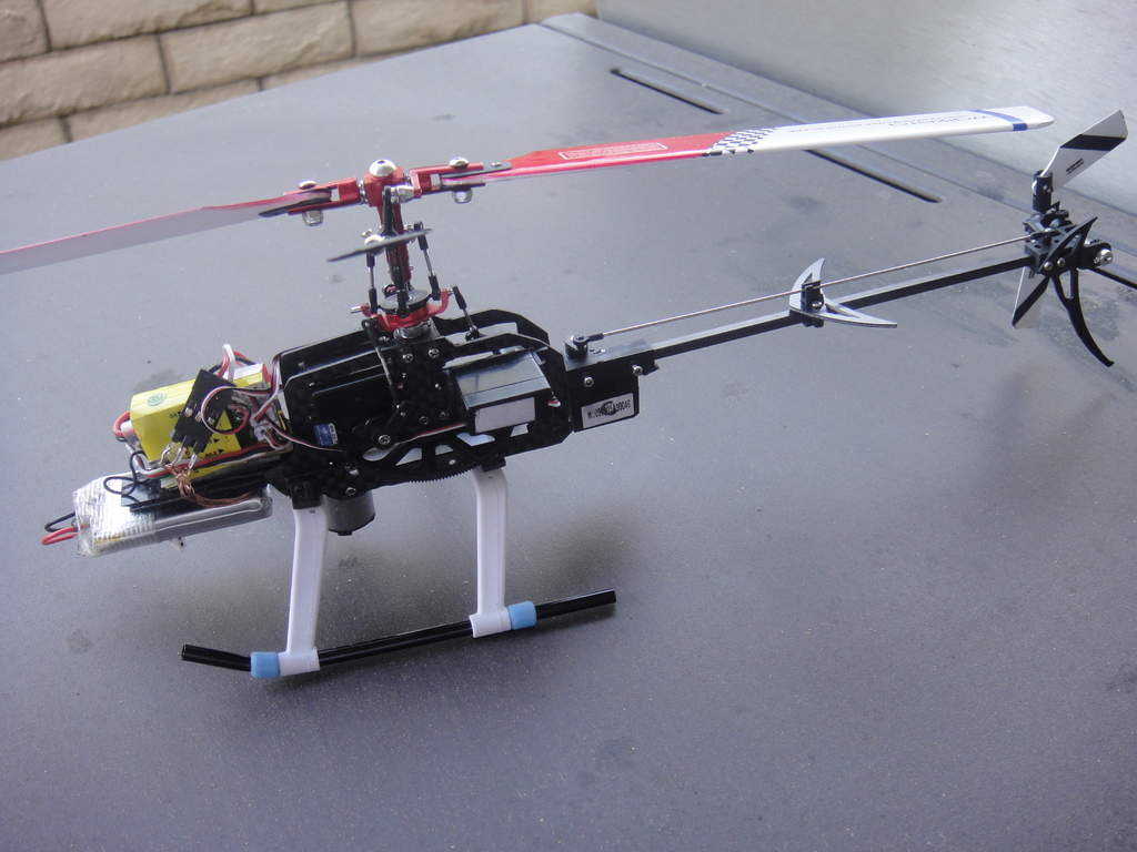

bueno ya tengo la electronica de 2S lista solo icrementa el peso 5g , solo 20€ de costo ni color a lo que venden los ãmericanos a 50$.
ahora a esperar mejor tiempo
