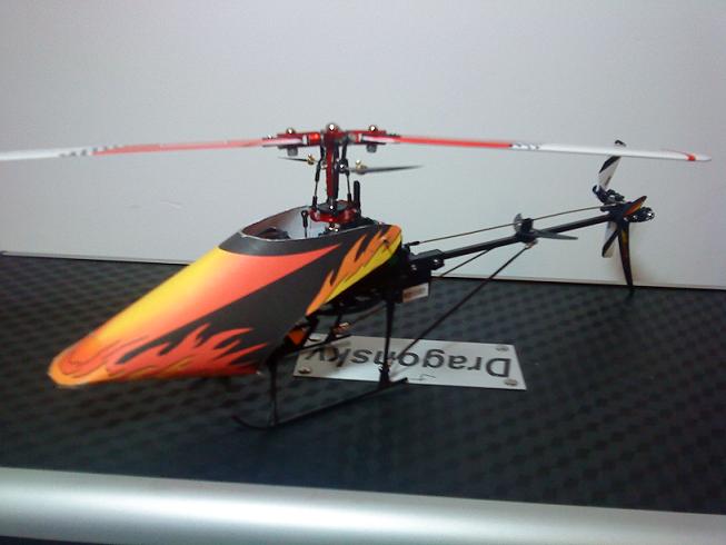

a ver si me pones alguna foto del heli con uno de mis canopys
