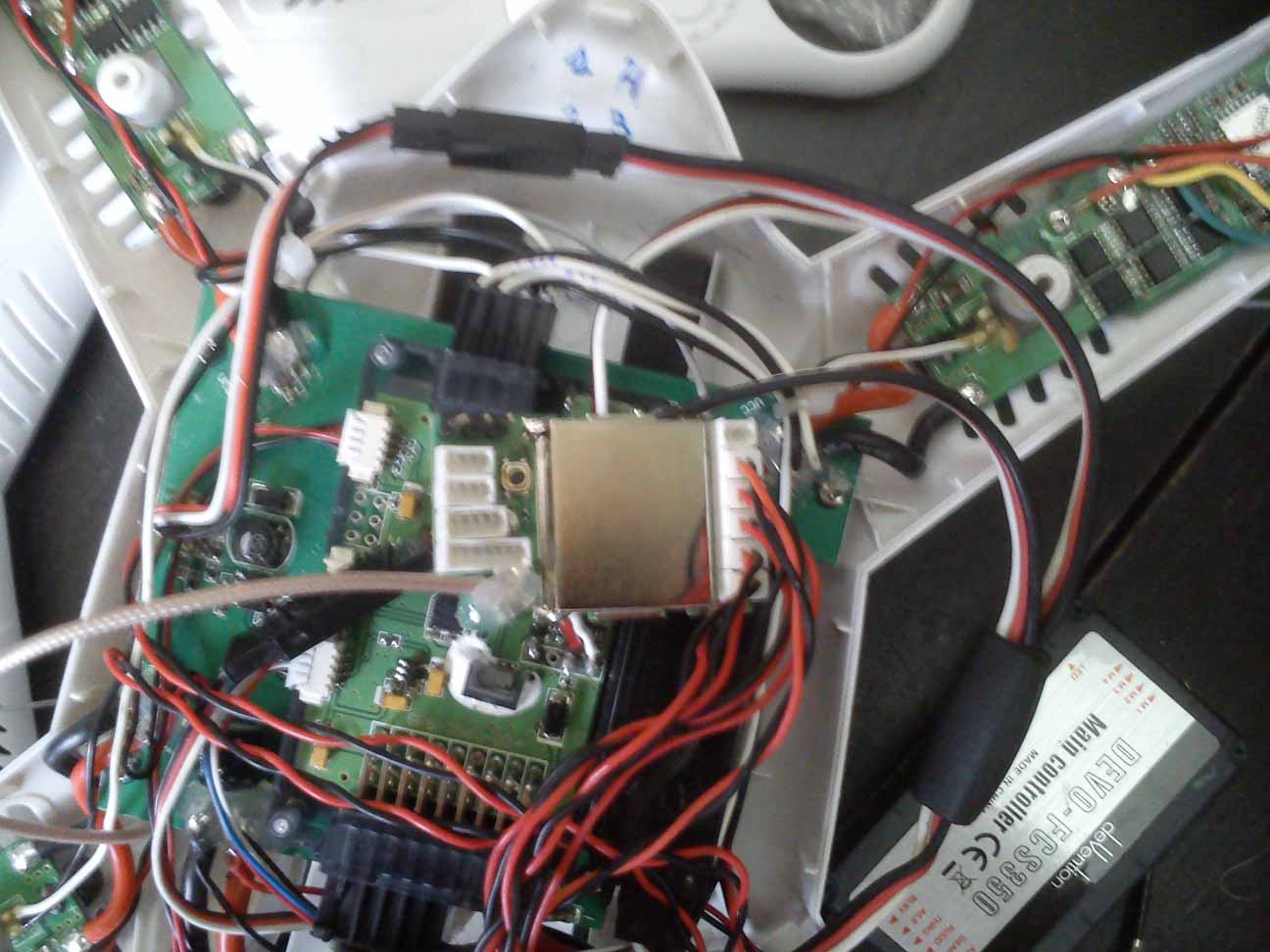

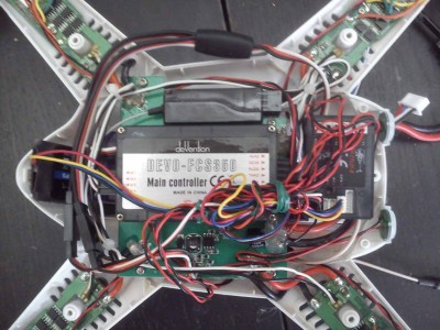

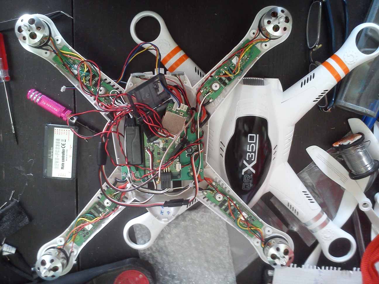

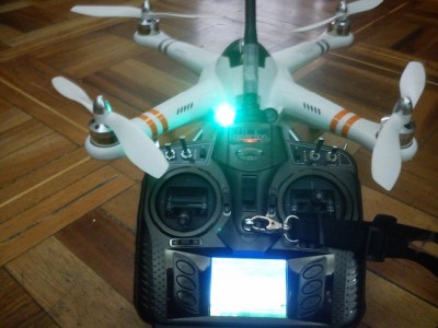

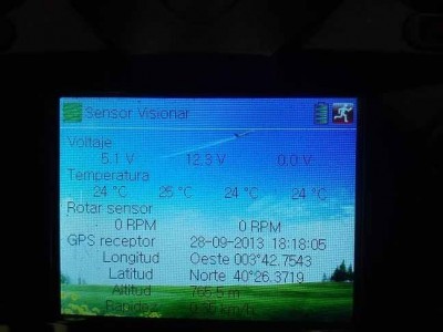

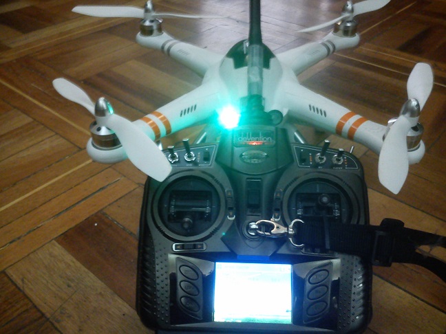

Como el sábado llovía y hacía mucho viento me decidí a añadirle a mi QR X350 el módulo de telemetría WK-CTL01-D que tenía del infame MX400.

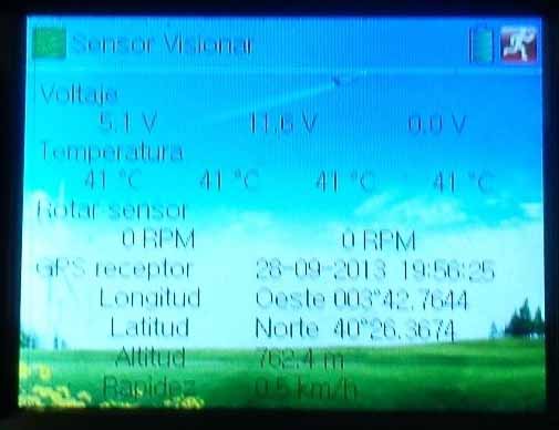

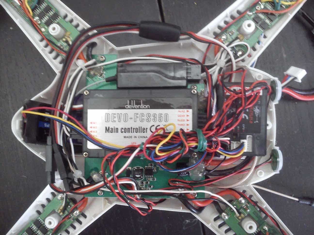

Primer problema: la antena no cabía por el agujero, así que abrí el módulo y traté de desconectarla pero se desoldó el minúsculo conector. La pase por el agujero corté el conector y la soldé directamente a la placa del módulo. Ha sido difícil encajar todo dentro, no hay mucho espacio. Pero una vez conseguido he procedido a enlazar el módulo de telemetría con mi radio, la devo 8s. Y perfecto: ahora puedo ver en la pantalla de los sensores:

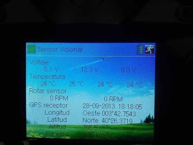

- El voltage de la batería
- Un voltage adicional que puedo usar para la batería del FPV.
- La temperatura de los cuatro motores.
- Los datos del GPS adicional. Estuve haciendo estacionario en el salón de casa durante un rato. Y pude ver como los datos de la telemetría cambiaban. ¡Incluso dentro de casa tenía señal de los dos GPS! Lo que me gustaría es poder dividir la señal del GPS principal del QR X350 y alimentar el CTL01 con esa misma señal. No sé si se podrá hacer.
