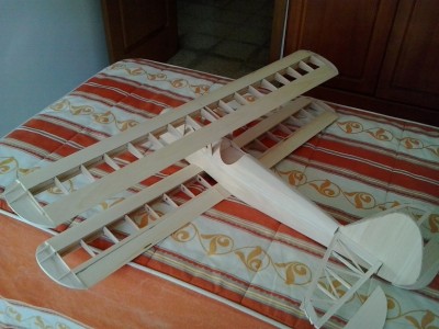

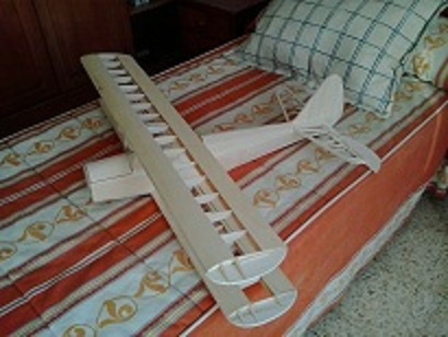

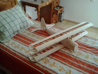

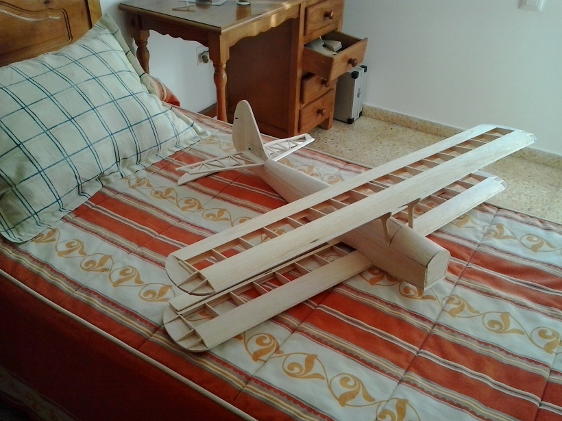

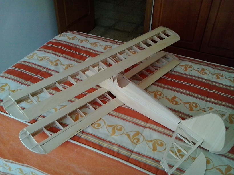

Buenas noches amigos, pues la cuestión es que he empezado a construir un Wayfarer a 3/4 de su tamaño, quiero aprovechar un motor de 830 kv no entiendo mucho de eléctrico así que quisiera la ayuda de los más entendido, tal como sale en las fotos pesa ya 530 gr. y se supone que el motor es para hasta 1200 gr. pesará menos pero al ser biplano no se si se quedará corto, la envergadura es de 1 metro. Los servos serán 4 Turnigy TGY-90S , el regulador uno de 40 a 45 A y las batería Turnigy 2200 de unos 25 a 30 Cs .
Si alguien ha construido ya algo parecido que me dé su opinión más que nada porque es mi primer biplano, he construido ya 3 Ugly de 1 metro 2 eléctrico y uno glow y vuelan de maravillas.

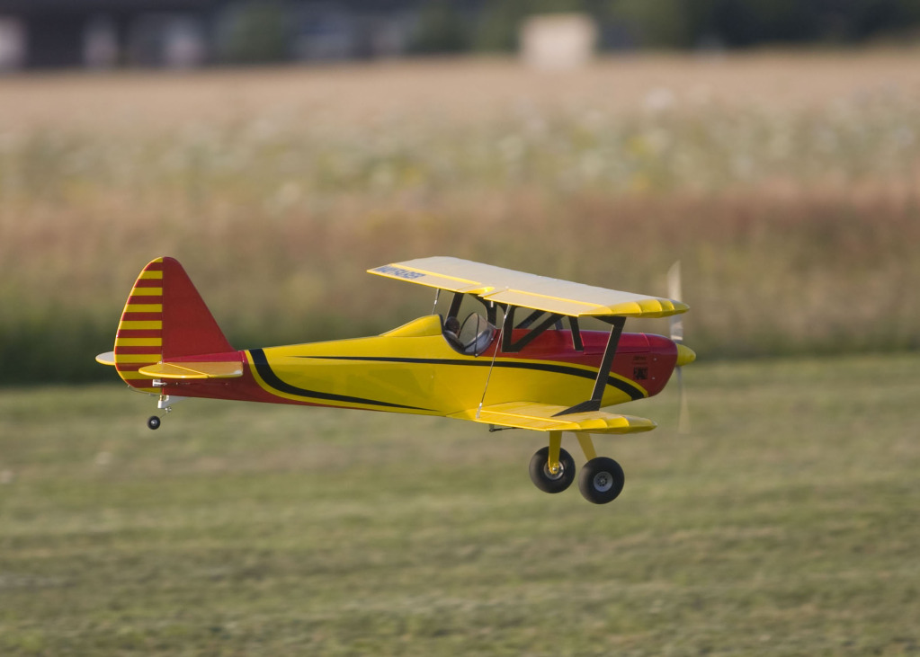

te dejo una bonita imagen de un wayfarer..para que digan luego que son feos..

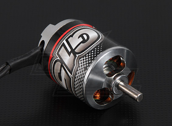

Bueno me han contestado de Todohobby y resulta que el motor tiene 220 Watios, que según lo que me aconseja Coyotefer se queda bastante corto, pero cuantos Watios hacen falta por kilo. He leído en algunas Web que 150 pero no se como va eso. Ahora estoy buscando motor y muchos más consejos.
He encontrado este motor en Hobbyking. ¿Qué pensáis?
Muchas gracias a todos.
Por coyotefer
#1303017
joramu..ese motor le veo bastante aproximado.. yo diría que clavado, yo se lo pondría..ese wayfarer posiblemente en glow volaría con un 40 sobrado.. que eso viene a ser algo menos de un cavallo y eso es más o menos lo que viene a tener este electrico.. yo volaría con 3S y probaría con una hélice 11/5,5 si no hay riesgo de que toque el suelo, que pienso que al ser patín de cola y con ese tren no hay problema.. yo creo que te va a ir bien ese conjunto ehhh...

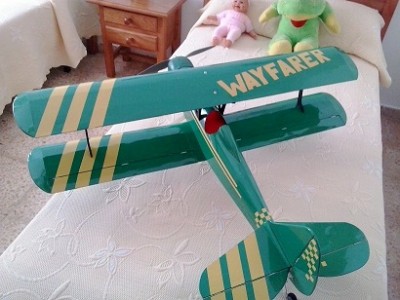

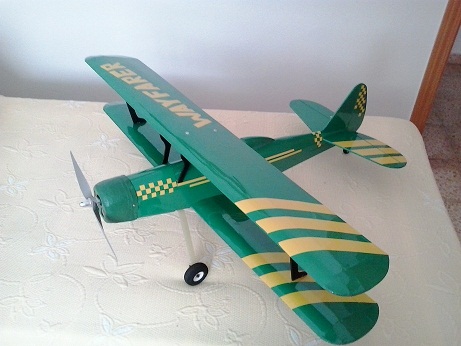

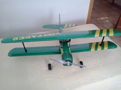

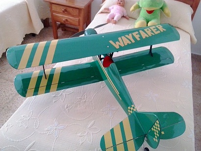

Bueno amigos aquí está el Wayfarer, pesa al final 1550 gr. y me sale por debajo de los 50 gr/dm2 49 y poco. La decoración no es muy alegre pero o va a estar volando o metido en un ropero así que para qué más. El motor es el que indico antes y el variador un HK Yep 60A del cual no encuentro una traducción buena del manual, así que si alguien puede echarme una mano se lo agradecería pero aún así va bien pero creo que podría ir mejor.
La cuestión es que este Domingo quiero probarlo y me gustaría saber cuanto mando hay que darle más o menos, para ir algo preparado.
Gracias a todos.

joramu..buenas...pues a mí.... como diría Miguel Angel Revilla... TU WAYFARRIER ME PONE !!
yo le veo muy chulo y con sus detayucos..las bandas decorativas, los cuadritos y las dos líneas longitudinales en el fuse...me gusta..aver como se porta..acerca de tu consulta no te puedo ayudar por experiencia propia en este modelo pero bueno, no le tengas miedo.. dual rate con dos o tres programaciones y empezar en la del medio, si es mucho recorrido ya sabes, pasar al corto y viceversa, yo en principio me iría a recorridos cortos porque con esa envergadura y ese peso va a ir algo rápidillo, cuando menos ágil y con ese tipo de vuelo las superficies de mando van a ser bastante efectivas, si no lo ves suficiente ya sabes..abajo y reprogramar antes de meterse en maniobras comprometidas..aver si hay suerte hombre..
Por TIO JUAN
#1304541
Te quedo muy bonito joramu, Verde esperanza, :mrgreen: y con unos bonitos detalles... :P comparto lo que te dice Coyotefer, al ser pequeñuco atale corto, por que se meneara mucho, ya veras como responde al mando, de todos modos, manejas los dedos en ladera, :mrgreen: :lol: con lo cual estarás agil a las respuestas, :roll: felicidades, y que el estreno sea todo un éxito... :wink:
