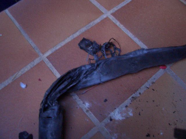

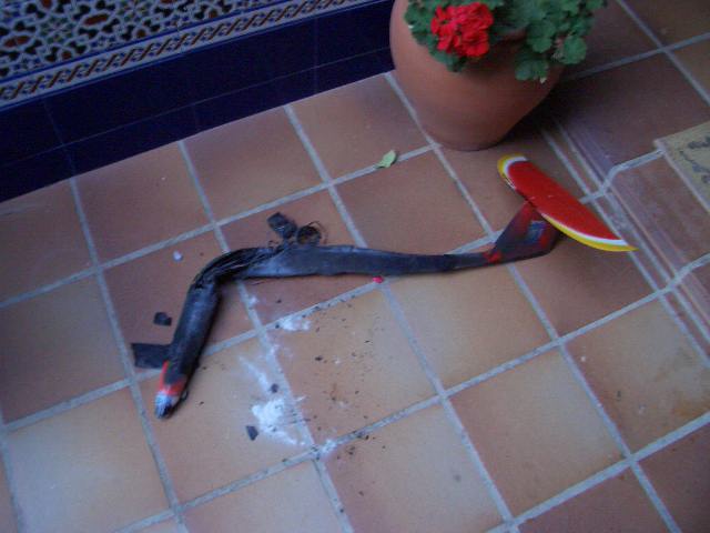

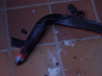

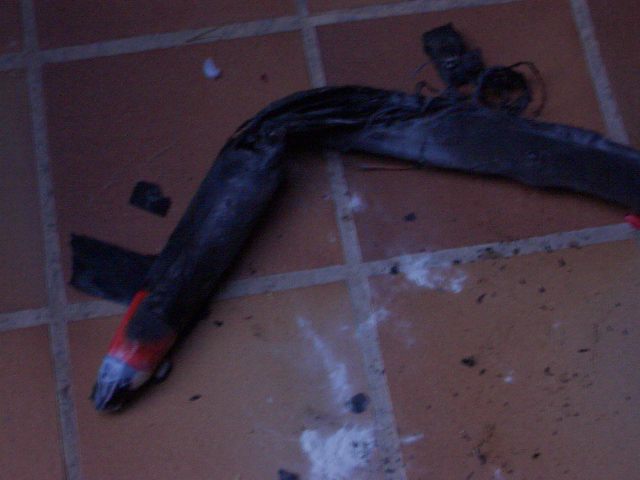

Pues eso , que reforzando el weassel con resina y plomo para el lastre , no se que coño ha pasado .
Tenia el fuselaje vertical con el morro abajo y le he metido una colada de resina con algo de plomo , lo que necesitaba y hasta ahora llevaba pero con idea de que se quedara reforzado y centrado, el caso es que al terminar de verter la colada, le he añadido un chorrito de endurecedor para que secara rápido, al rato he notado que se templaba un poco pero no le he dado importancia y en unos minutos se ha disparado la alarma de incendios .. que humareda y que llamas menudo susto :shock:
De ahora en adelante no me muevo del taller sin asegurarme bien uff.

pues parece que te pasaste con el endurecedor,vaya faena quedarse sin aparato y aun encima sin ser volando.

es la naturaleza de las resinas epoxicas y también de las de poliéster,son exotérmicas y al calentarse reticulan más rápido por lo que se calientan más por lo que endurecen más rápido...
por ejemplo con el poliéster se nota mucho,tienes un bote con mezcla hecha para que endurezca a temperatura ambiente en 6 horas y el bote se empieza a calentar tremendo y se queda como una piedra muy rápido...hasta se llega a rajar del calor por los gases que desprende...
un saludo,gabriel. 8)
