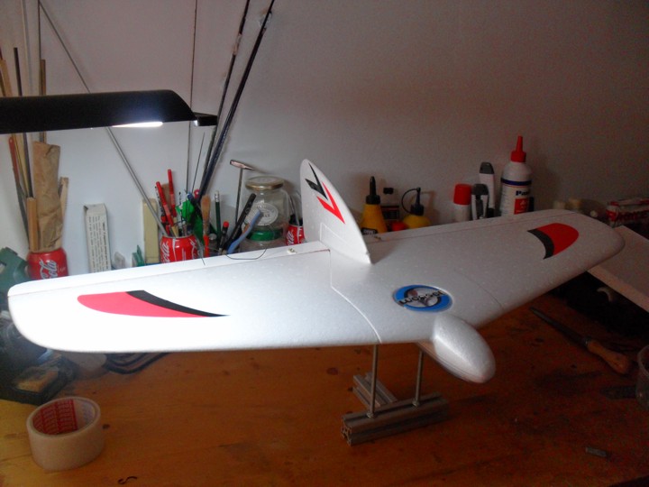

Hola todos:
Por el día del padre me regalaron la Weasel Evo.
Su montaje es sumamente sencillo y vienen todos los accesorios para su montaje a falta del recubrimiento de los elevones y decoración.
Su manual (en ingles) es muy completo y fácil de interpretar por sus multiples ilustraciones.
Puedes montarla con alas desmontables mediante los imanes incluidos en el kit.
Según la configuración de los recorridos de los elevones tendremos una madre (profundidad +-4 mm alerones +-10 mm) o un diablillo divertidísimo (profundidad +-8 mm alerones +-18 mm).
El peso total ha salido en 315.5 gramos (4 baterias AAA de 1800 mAh) lo que nos da una carga alar de 15gr/dm2, que permite volar con una ligera brisa.
El EPO es ideal en nuestras laderas mallorquinas llenas de piedras y matojos.
Realmente es una alita muy divertida que corre y que vuela de maravilla.
Os dejo una foto.
Espero que os guste.
Raúl.
