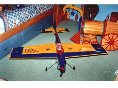

hoy por fin me he decidido a adquirir un motor para mi nuevo proyecto, un johny(planos publicados en aerotec hace tiempo)fun-fly ... acro...
este es el segundo avion johny que tengo.El primero iba motorizado con un Os 46 fx (el cual no me dio ningun problema en el grupo..me refiero a los temidos desconchados en la camisa y pistón, que no quiere decir nada en contra de muchos fallos detectados en dicha serie).
El avion con ese motor no realizaba trepadas verticales (ni torque roll), por ese motivo necesitaba un poquito más de motor (no mucho , pero si lo suficiente para un peso de 2700kg con el avion completo incluido el posible motor).

Por cierto yo también construí en su dia un Jhony (excelente avión) y me pesaba a falta de combustible 2.200 gramos con servos estandar y motor 46 así que mira a pesarlo bien o a contruir más ligero.
