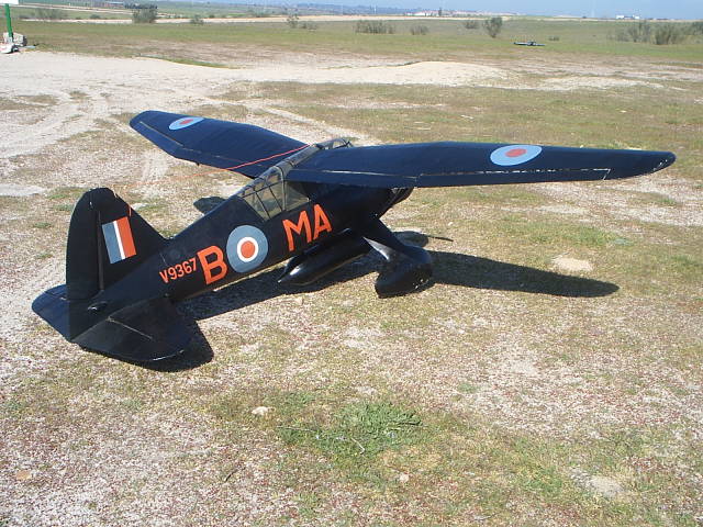

JAVIERGM55, me alegro muchisimo yo tambien de que halla ido tan bien la cosa, lo mismo con un motor fiable y con los ultimos detalles te da buenas alegrias y de paso nos regalas alguna bonita imagen de este modelo en vuelo como la que ya has colgado, todo llega en su momento oportuno y la espera que hemos tenido para verlo en vuelo a merecido la pena. Un saludo para ti Javier.

Enhorabuena!!!!! estupendas fotos de esa preciosa estampa en vuelo!!!! que ilusión ver un warbird poco visto y tan espectacular por nuestros cielos (a veces parece que hay que ir al extranjero para ver este tipo de modelos)
Nada.. a disfrutarlo y a ver si lo veo en vivo en el proximo Encuentro Miliamperios. :wink:

bueno, a los que os lo habéis perdido deciros que voló con una estampa increíble, fantástico, no tengo palabras.

Una preciosidad en tierra, xo en vuelo queda de vicio...
enhorabuena x el modelo y cuando lo tengas con todos los detalles nos debes unas fotos...

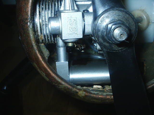

Por el momento ha sido colocada la pieza adaptadora del escape. Esta si es del fabricante (OS). Espero que vaya regular el motor. No obstante, creo que este escape de petaca tiene gran parte de culpa ya que el 65 LA tampoco iba muy bien con este escape.

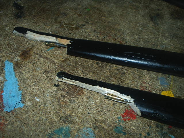

Bien, hoy me he ido para Alcorcón muy temprano y a eso de las 09:00 horas he despegado el avión. Ha sido un vuelo correcto pero he visto que vuela muy rápido y casi a cuchillo. La reviración que tiene el fuselage en la parte trasera le hace volar así. En altura le he bajado la velocidad y ha metido ala pudiéndole recuperar perfectamente. No obstante no sé lo que hubiera pasado a 3 metros de altura. En fin, el avión vuela, pero vuela francamente mal. Ni pensar en un vuelo de maqueta. Al aterrizar le he metido con velocidad aunque la hierba le ha frenado bastante y una de las patas ha cedido llevándose material del fuselage (enchapado) y ligeros desperfectos que he solucionado sin problema.
A las 11:00 más o menos he querido sacarle de nuevo. Al intentar despegar le he metido en la zona de hierba y en plena carrera se ha frenado. El capotaje ha sido violento y ha partido la helice, desprendiendosé además parte de la bancada lo suficiente para no poder intentarlo de nuevo. Asi mismo, al intentar el cambio de helice y poner otra hemos visto que al apretar la tuerca no tenía fin. Parece ser (he de reconocer que no lo sabía) que este motor lleva una pieza en forma de media luna, insertada en el cigueñal y que permite el agarre de la hélice.

JAVIERGM55 escribió: Parece ser (he de reconocer que no lo sabía) que este motor lleva una pieza en forma de media luna, insertada en el cigueñal y que permite el agarre de la hélice.
En fin, ya veremos... :D
:lol: chaveta, javi, se llama chaveta...

Efectivamente, chaveta, es lo que me han dicho Antonio y Ludwing.
De veras, no sabía que esa pieza estaba ahí. Los 40LA y FP, el 46FX, no la llevaban. Ni siquiera el 60FP ni el 65LA. Y claro, como yo nunca utilicé el 91 ... pues por eso. En algún momento la perdí. Lo que me extraño es que la helice que llevaba agarrase bien. Estuvimos buscando la dichosa chaveta y no la encontramos por lo que pienso, en algún momento la perdí pues la pieza si la he sacado en alguna ocasión.

Es una lástima Jose, pues el modelo es bonito pero en vuelo desmerece y no tiene solución. Los problemas que darían los aporrizajes, el avión que tiene que entrar a gran velocidad, las patas que flexan y destrozan siempre las riostras y partes del fuselaje, etc..., en fin, siempre estaría arreglando y no puedo mantener un modelo así. Os aseguro que no es un problema de pericia de pilotaje.
Ya he decidido desmontar el equipo, arreglarle un poco y colgarle del techo de un garaje para que quede bonito.
