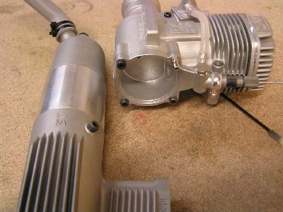

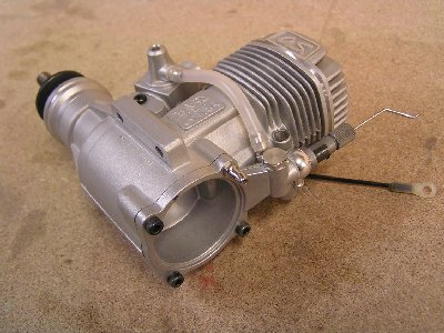

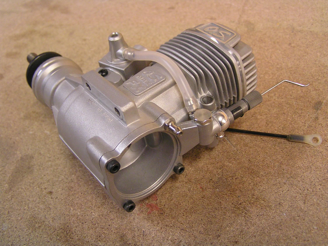

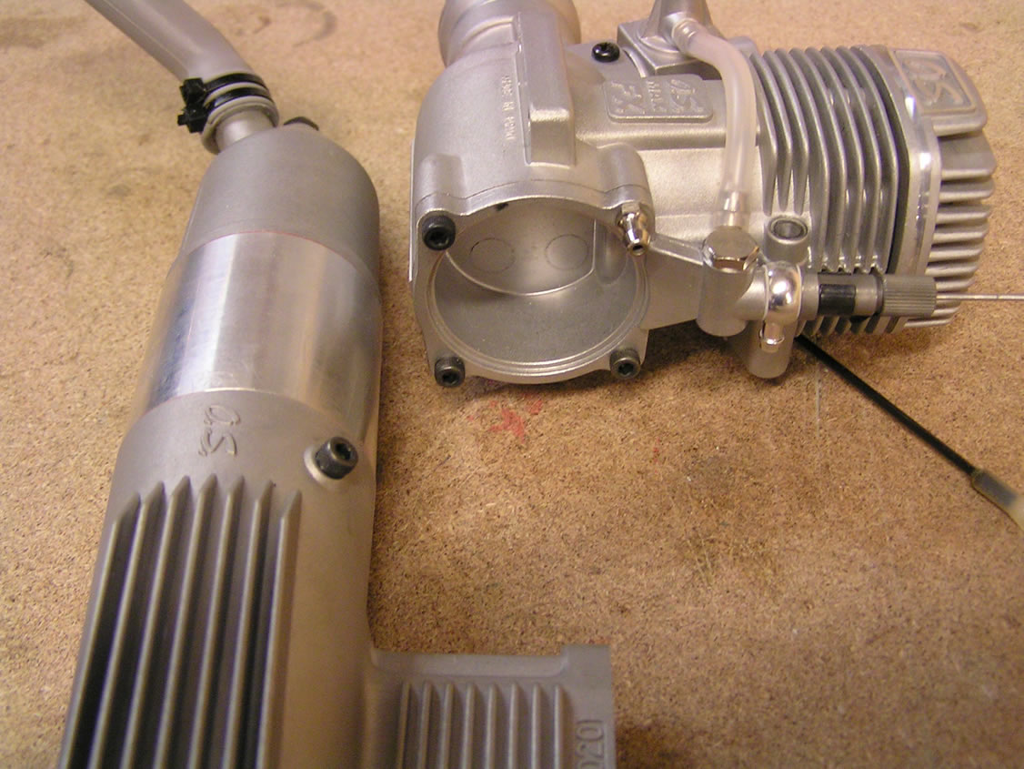

Hola.
De momento os adjunto unas fotos de como poner la toma de presion en el motor. Simplemente hay que quitar un tornillo de los que sujetan la tapa del carter y pasarle una broca de 2mm. hasta que comunique con el interior del carter propiamente dicho. ¡Mucho cuidado de no dejar virutas de aluminio dentro del motor! Yo personalmente lo demonte y lo lave en gasolina para mayor seguridad.
Despues se quita la toma depresion que lleva el escape y se monta en la tapa de carter. La toma del deposito la cerramos con el tornillo que nos sobra, ya que esta toma no se va a utilizar. No os olvideis de dar un poco de silicona de juntas (silicona naranja) para que quede todo estanco.
Mañana hago mas fotos del montaje de la bomba y deposito y os las pongo, pero lo mas complicado era esta operación.
Espero que con las fotos os quede mas claro todavia.

#572938
Hola Tazoom,Gracias por las fotos, hasta Ahora queda claro lo que explicas y como se corresponde con las fotos.
Esperamos las otras fotos para ver como queda terminado el trabajo.

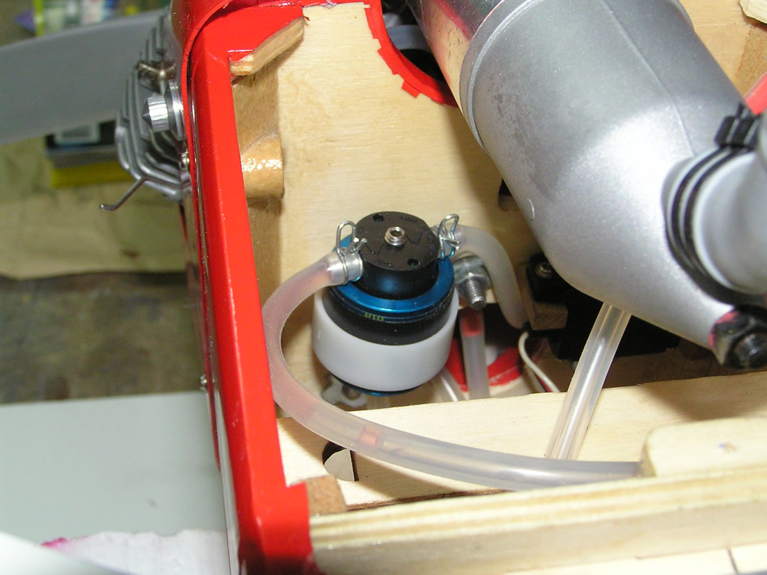

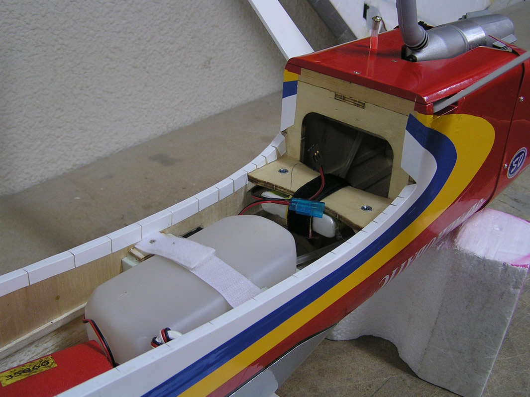

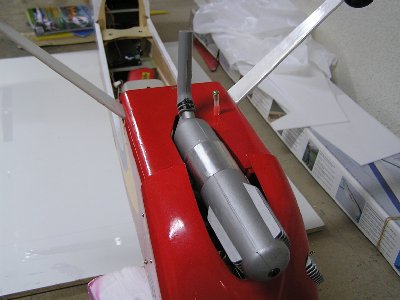

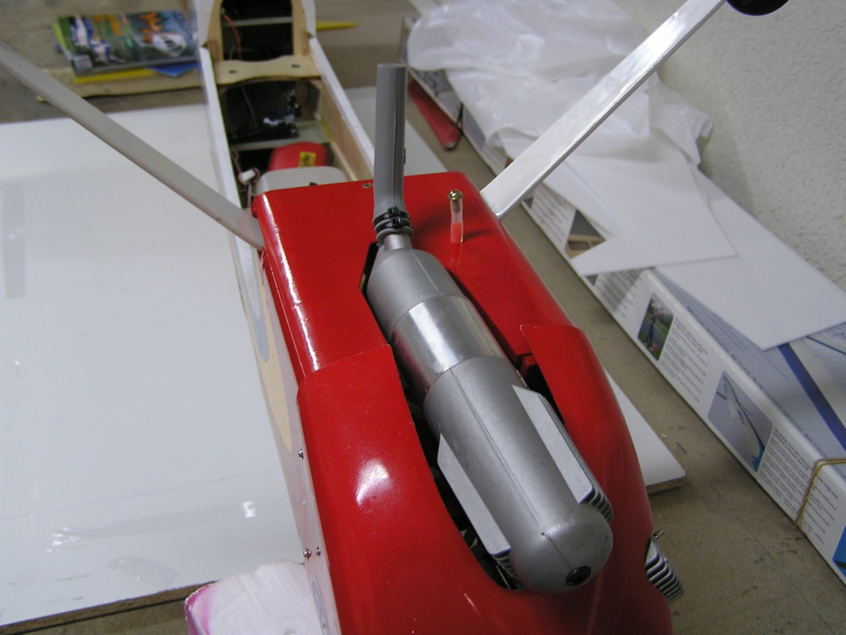

#574570
Bueno, pues aqui teneis las fotos. La primera es de la situacion de la bomba, la segunda de la posicion del deposito de combustible sobre el C.G., y la tercera del avion con la tapa puesta donde se puede ver la toma de aire del deposito, la cual solo se cierra (en este caso con un tormillo) cuando hemos terminado de volar. Espero que os sean de ayuda.
Toma de aire deposito.
Deposito sobre C.G.
Bomba Perry sujeta a parallamas.
