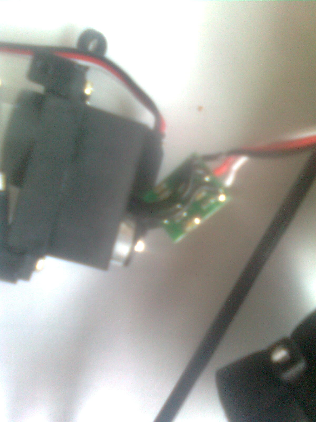

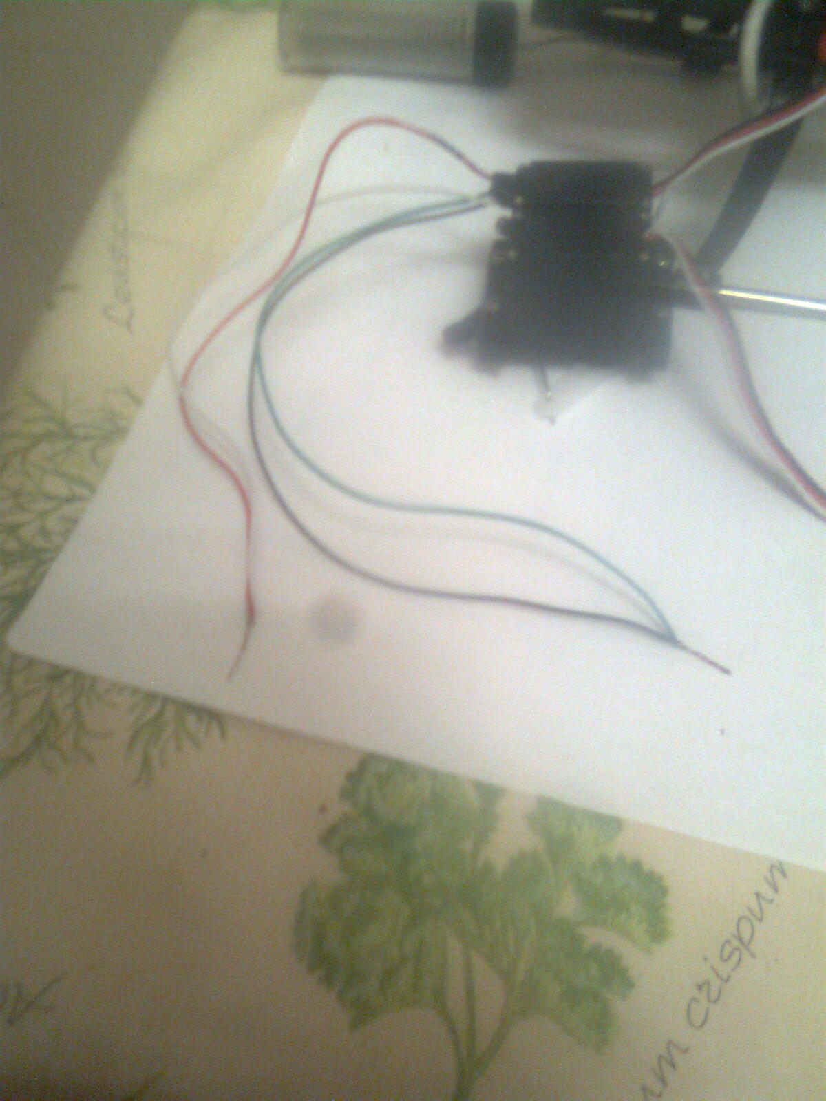

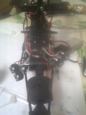

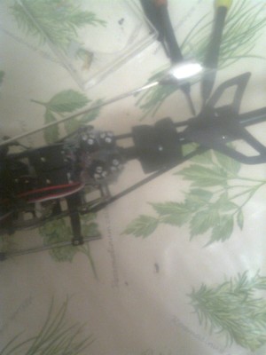

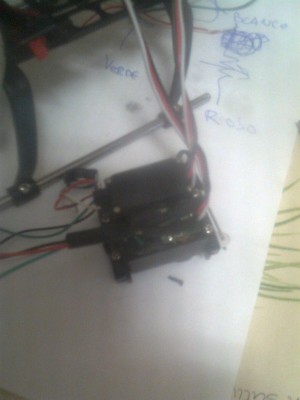

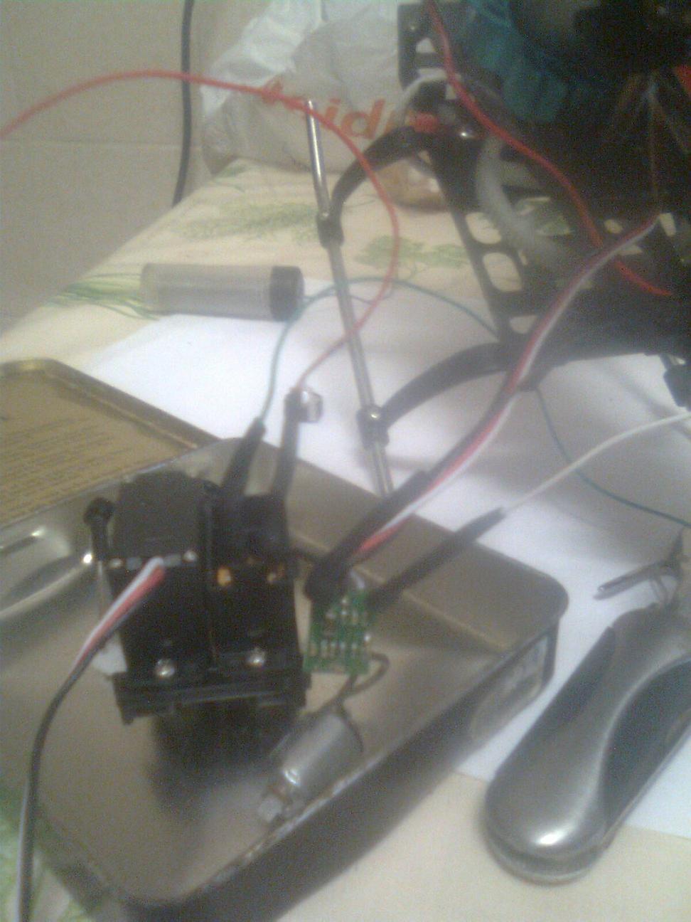

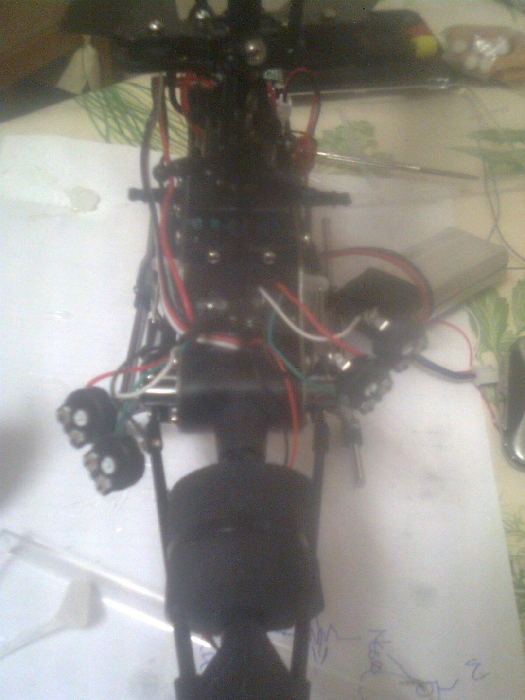

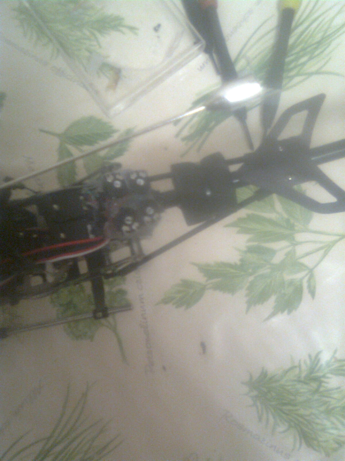

Bueno,después de casi 3 horas, parece que funciona
.gracias por la vela, me hizo falta

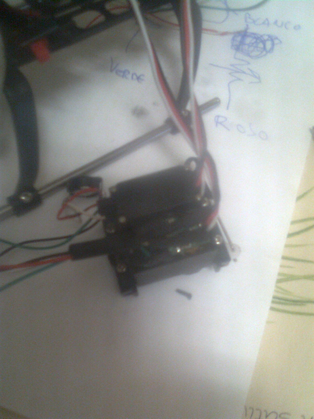

ya pondré fotos luego a la noche.me tengo que ir enseguida. a sido un poco complicado por la falta de sitio y mis pedazo de manos

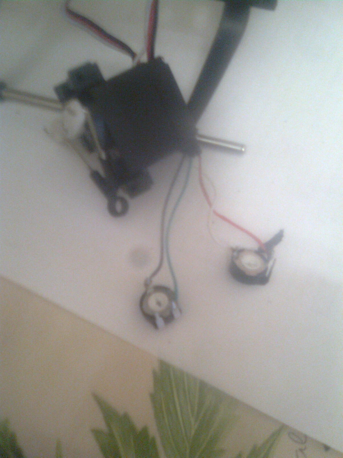

.he sacado 4 cables de cada servo y las soldaduras las he forrado con termoretractil que tenia por hay, un poco mas grande de lo que hacia falta, y cuando he ido a cerrar me las he visto canutas. con el primero no he tenido problema, pero con el segundo lo he tenido que volver a abrir porque había por hay algún contacto y hacia cosas raras,he encontrado el problema y le he echado un poco de cola térmica para que no se moviese y no haría mal contacto con el estaño de alado, y a sido mano de santo. exactamente era como pensaba,he puesto los potenciometros a tope y no quedan los brazos en el centro como antes, pero vas bajando el potenciometro y lo vas regulando hasta donde quieras, pudiendo ajustar el plato electronicamente desde el servo
para dejarlo como antes o mejor
(haber si puedo subir un video a youtube para que me entendáis mejor).
es una pasada lo que ganan,antes hacían un angulo de 45º de un extremo a otro, ahora hacen justo el doble 90º,compre también resistencias regulables de 10k pero con este recorrido hay mas que de sobra,con estas me imagino que harían 180º .esto lo he probado sin montarlos,luego a la tarde-noche lo montare y ajustare al punto.y meteré las fotos y explicare algo mejor los pasos que he dado.
