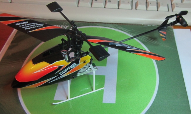

Por Kowalski
#1213859
Ricmana63 escribió:Hola compañeros de v911, Yo me he comprado 2 estoy muy contento con ellos. Uno de ellos a http://www.banggood.com , el cual me ha tardado 1 mes en llega ( No nos impacientemos) :o .
Bueno , mi tema era el siguiente he visto que alguna gente modifica los helis colocando el flybar de otro modelo. Creo que este.
http://www.banggood.com/Wholesale-BenMa ... 49228.html
Estaba pensando comprarlo para ver que tal va, pero tengo dudas si es este. Alguien podría decirme sus experiencia con esta modificación, y si es este el que hay que comprar?
En efecto, es ese el que hay que comprar. El flybar del Benma Helios es mejor que el que trae el V911 de serie. Le da al helicóptero más estabilidad y agilidad, y no roza con el canopy tanto como el flybar original, además de ser un recambio muy barato.
Es una buena opción para mejorar al V911 de serie.
Te adjunto una foto que he cogido de la misma web de banggood.
Un saludo!
