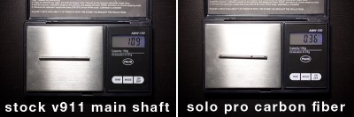

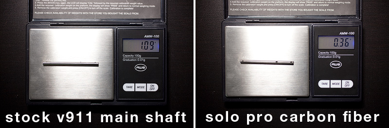

Los upgrades no sirven para nada, a no ser que busques estetica, de hecho el.primer v911 que tub venia con eje principal de aluminio y el amarillo lo trae de carbono. En un heli de 28 g mas peso no es una mejora, al que le.guste para interior tipo coaxial aun...
Por Kowalski
#1221172
Roidrage escribió:Los upgrades no sirven para nada, a no ser que busques estetica, de hecho el.primer v911 que tub venia con eje principal de aluminio y el amarillo lo trae de carbono. En un heli de 28 g mas peso no es una mejora, al que le.guste para interior tipo coaxial aun...
No estoy de acuerdo con que los upgrades no sirvan para nada. Adjunto foto.

Por gcs190
#1221640
Cuando pesé el original del mío respecto al de carbono corto, me dió más de un gramo de diferencia y eso se nota, el eje de carbono junto con el cíclico con ojo de pez, para mí imprescindibles.
