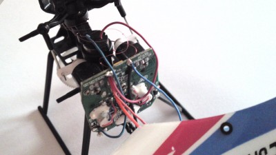

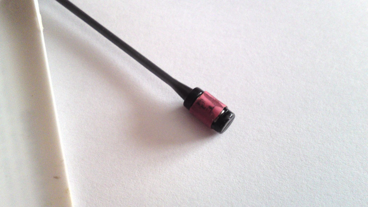

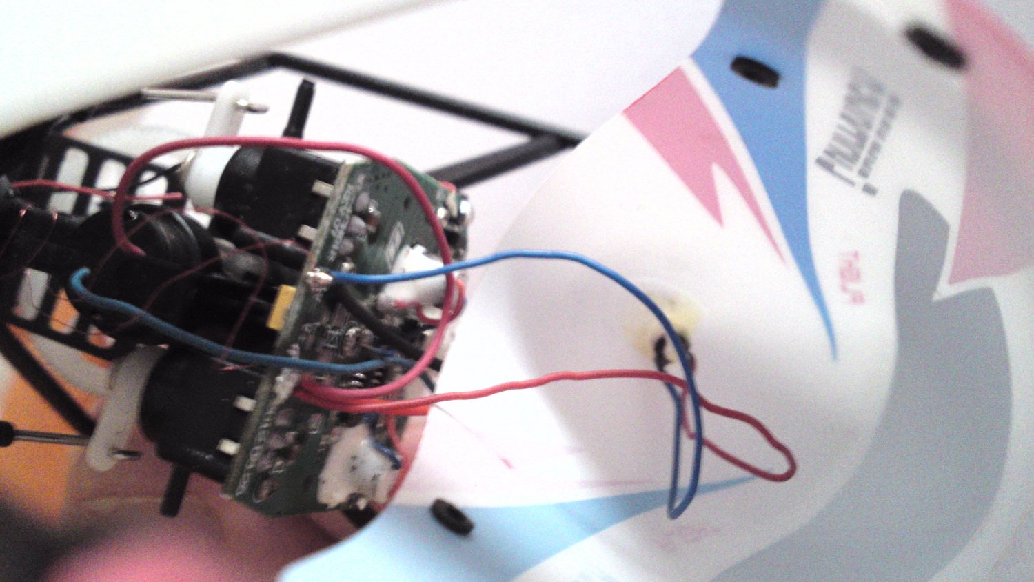

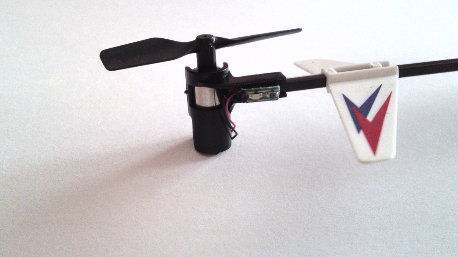

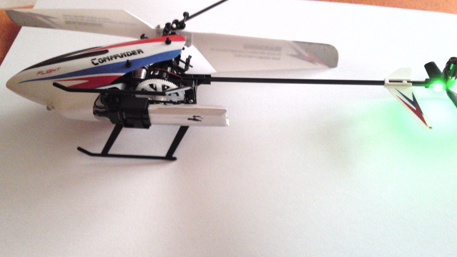

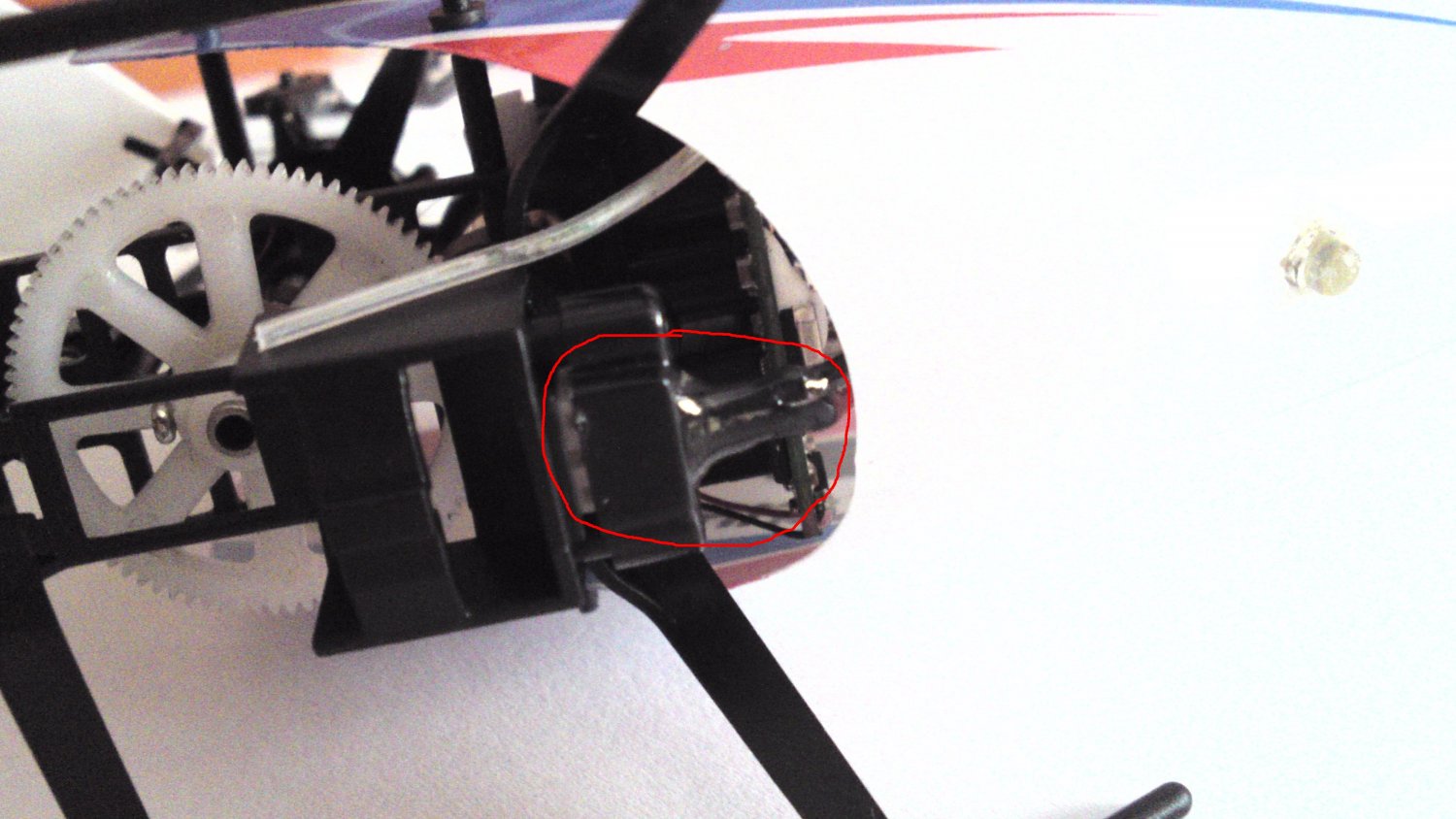

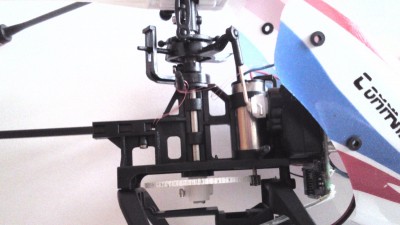

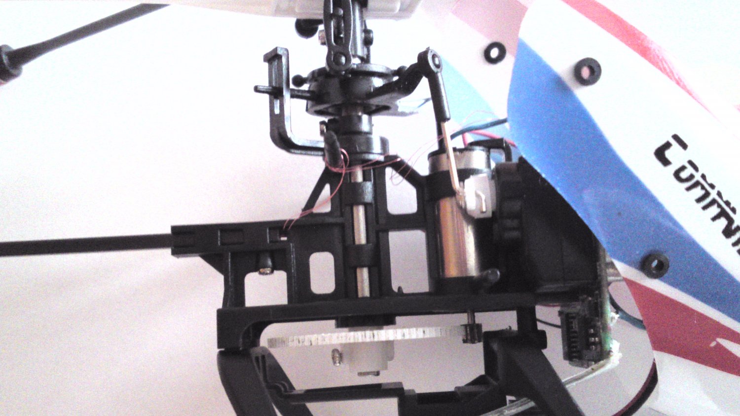

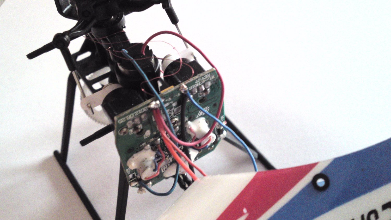

#1276524
Buenas pongo unas fotos del detalle de los led, el de adelante parpadea y lo saque de un heli del mismo tamaño viejo (los coaxiales de infrarrojos), y el led de atrás es fijo es un smd y lo saque también del mismo heli que tenía como unos misiles de plástico de adorno con tres luces de colores, y eran tres led de estos diminutos, de todas formas lo podéis sacar de un móvil viejo (los micro led que dan luz al teclado con su correspondiente resistencia, cortáis el trocito de placa con el led y la resistencia y ya lo tenéis, ya que los móviles van con el mismo voltaje que el heli).
después soldé dos hilo de cobre barnizado (ya viene así, ojo al soldarlos al led o a la placa, en los extremos hay que quemar el barnizado), que lo podéis sacar de cualquier bobinado de un altavoz o auricular viejo o de cualquier otro bobinado de cobre, cuanto más fino mejor para poder meterlo por el tubo de cola junto con los cables que ya tiene del motor de cola, y después los soldé junto con los cables del led de adelante a la placa del heli (positivo al positivo de la placa donde va la pila y negativo al negativo de la placa donde va la pila. ojo con la polaridad del led, si lo soldáis al revés no lucirá. Ojo al pegar el led del canopi, no sé de qué estar hecho, pero use pegamento de la gota y casi se lo come, tuve que usar el de zapatero de toda la vida.
También aconsejo que le pongáis a los contrapesos un trocito de tubo retráctil con calor que se usa para aislar las soldaduras, cortáis un trozo y lo calentáis un poco con un mechero moviéndolo, pero con cuidado no queméis la pieza del heli, para que con cualquier golpe no se salga el contrapeso de su sitio y lo perdáis.
Yo también tuve que echarle pegamento de resina (araldic) en la clavija donde engancha la pila, ya que al ponerla se me salían los espadines de la clavija del heli y así ya no se mueven.
Tuve hace tiempo un big lama y desde luego este heli v911 con todo lo pequeño que es aguanta mucho más el aire que el big lama, este era muy estable pero solo valía para interiores (aunque te vendan la moto de lo contrario).
También tengo un belt cp v2 (6 canales) (en la caja después de un castañazo) y desde luego para aquellos que no tienen mucho tiempo para volar, el belt cp v2 no se lo aconsejo, si es muy difícil de manejar con la turnigy 9x, con la emisora original es imposible.
cada vez que volaba con el belt cp v2 en vez de divertirme "sufría", lo más que hice en dos o tres años que lo tengo es levantarlo 3 o 4 metros del suelo y llevarlo hacia delante y hacia atrás 20 metros, y traslaciones laterales, de hecho lleva un año en la caja y voy a tardar en arreglarlo o no lo arreglare, prefiero un 4 canales, la diferencia de manejo es enorme, desde luego con estos te diviertes y si tienes un golpe no pasa nada, con el 6 canales, cada golpe por mínimo que sea, palas y ejes, tubo de cola, rotores, etc, etc, y ajustes un montón, vamos que es para echarle mucho tiempo y dinero. Creo que no soy el único que desiste de este tipo de aparatos.
Yo por lo menos para divertirme de vez en cuando prefiero los 4 canales (con estos si te diviertes, en vez de sufrir), ya que son sencillos de manejar y si tienes un golpe es difícil de que se rompa, y ajustes los mínimos, y además este tipo de helis aguantan un poco el aire ya que el coaxial de toda la vida no valen para exteriores, no aguantan ni un soplido, y ahora que han sacado el V912 con motor sin escobillas, será mi próxima adquisición, ya que al ser un poco más grande (más peso) y con ese motor se supone que aguante más el aire en exteriores, y en todos los foros lo ponen como muy bueno el V912 con motor normal, osea que este será mucho mejor.
