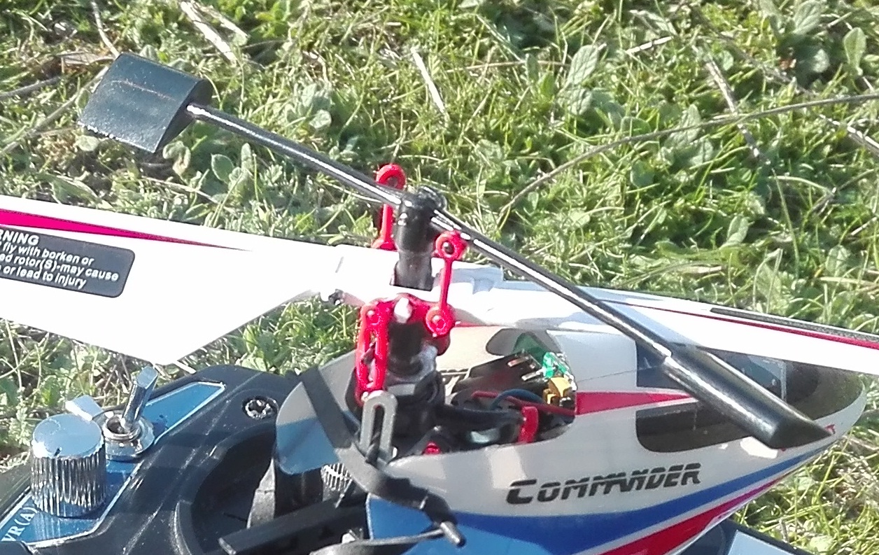

Hola, aunque el hilo es viejo os quiero comentar una modificacion que he hecho a un v911 a mucho mejor.
En la lucha por aligerar el peso, se me ocurrio la idea de convertir la flybar en algo parecido a una
helice, al menos con la idea de que sustentase su propio peso. Pille una flybar pro y con un mechero
y mucho cuidado, son muy delicadas, fui doblando las palas de los estremos hasta darles un poco de angulo.
El resultado es el que se podria esperar, permanece mucho mas tiempo en el aire, a menos revoluciones
y el efecto giroscopo no desaparece, nada tiene que ver una cosa con la otra.
Se podria hacer con una flybar normal creando un perfil con plastico trasparente rigido (del que se usa
en los emblajes duros, por ejemplo) sobre la pesa.
Pongo una foto a modo de ilustracion.
PD: Volar con emisora "de verdad" con mezclas tambien ayuda bastante, la verdad.
