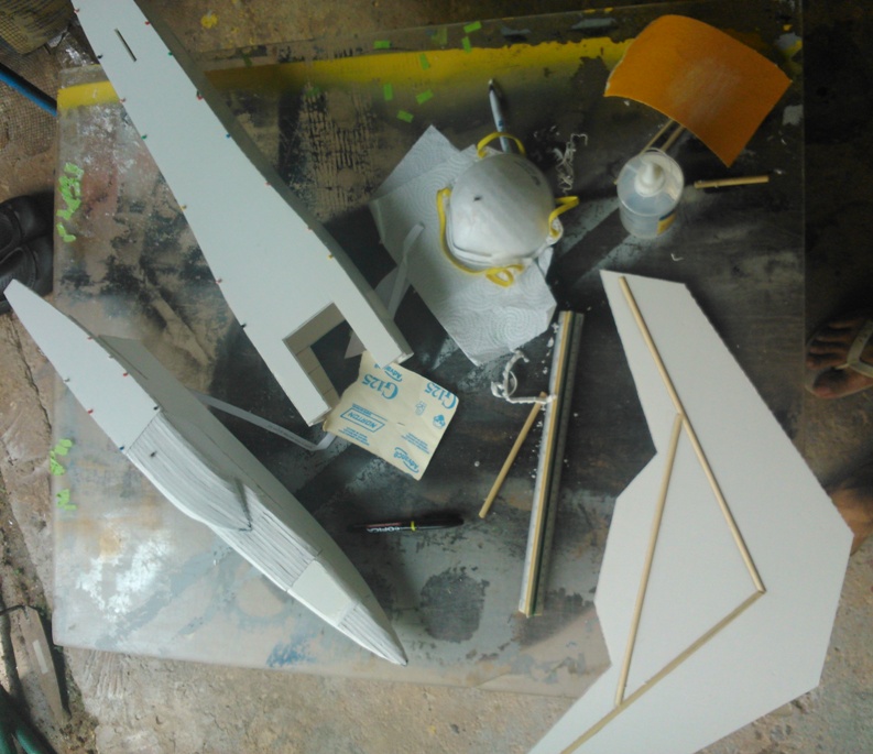

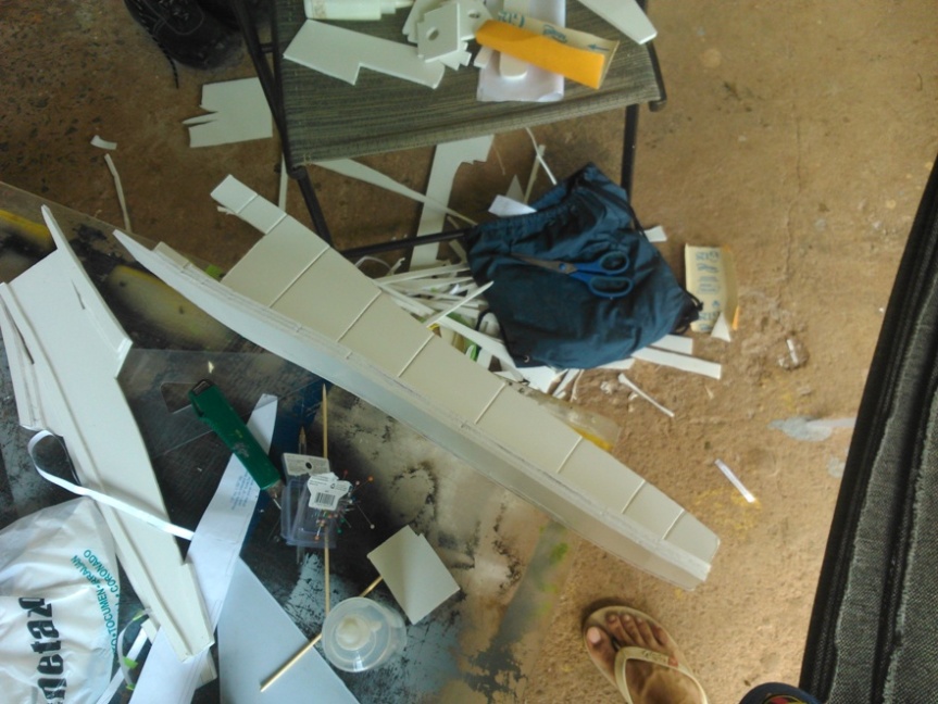

Bueno desde hace tiempo quise construir un avion y comenze a investigar y luego de tanto hacer estudios me decante por comenzar a construir un X-29 EDF el plano esta http://www.parkjets.com/x-29-jetset44/ este es un plano para version pusher pero lo modificare para EDF bueno trate de subir la primera imagen pero como que no sale dice que no me acepta la estension no se si es por la calidad de la imagen que es alta o no se la foto la tome con mi xperia l pero no me permitio subir la foto si alguien me puede ayudar con las imagenes se los agradeceria

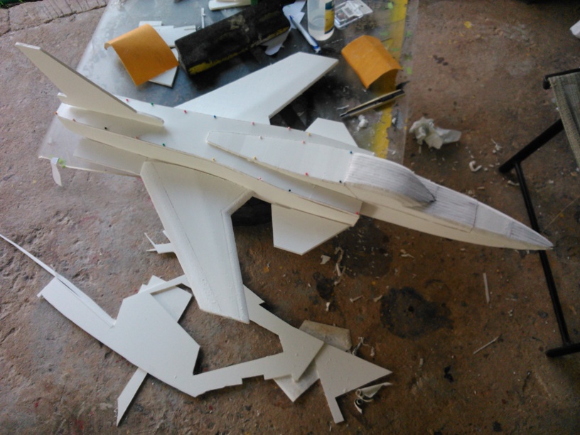

#1277692

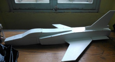

lo que ven con alfileres no esta pegado solo se los puse para que las partes laterales cojieran forma ya que estaban un poco hacia adentro pero por lo demas esta bien :D

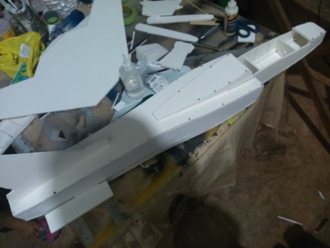

#1277694

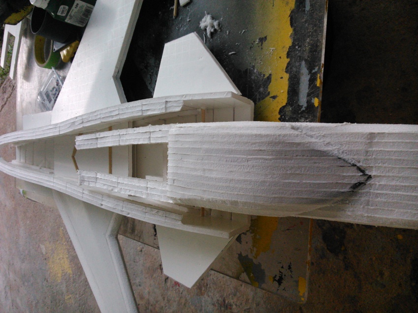

y el armado ya nada mas le falta comenzarlo a lijar para que quede con sus curvas y luego a enchaparlo no se si en balsa o fibra de vidrio pero antes de enchapar pondre toda indumentaria electronica

El avión ese al peso que te va a quedar va a tener que volar rápido para sustentar. Eso significa que las alas en flecha negativa sufrirán, si no las refuerzas te darán problemas.
Una idea sería poner varillas planas de carbono en el borde de ataque que lleguen hasta el centro del avión por ejemplo.

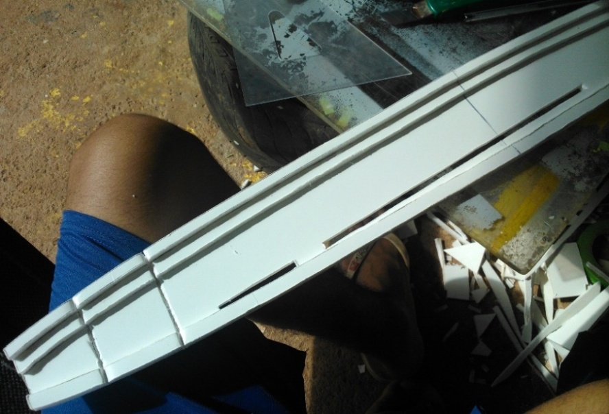

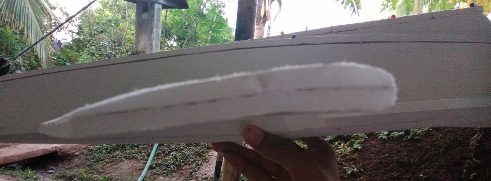

fotitos del pequeño X-29
en vez de ponerle fibra de carbono le puse tubos de pino y le han dado mas robustez al ala

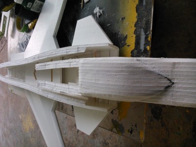

#1278383

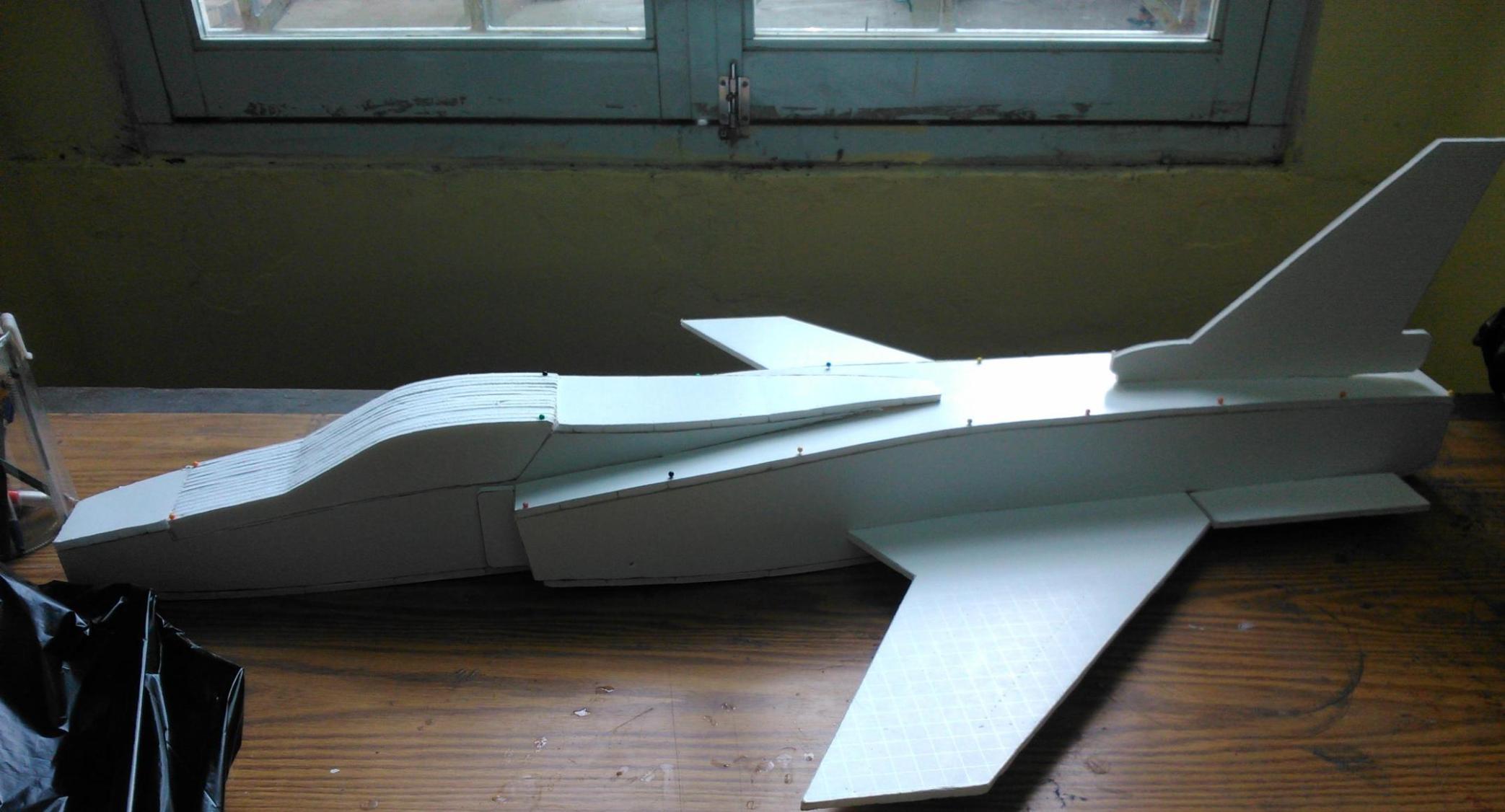

pre armado y lo mas increible es que pesa menos de 1 libra o 500 gramos
me falta darle forma a la otra ala
Por RC4ever
#1278408
Bueno, aún falta añadirle todo el resto de equipo, 500 gr no es tan poco...
