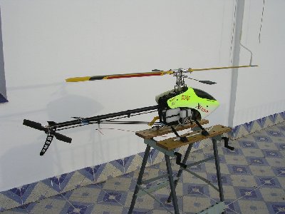

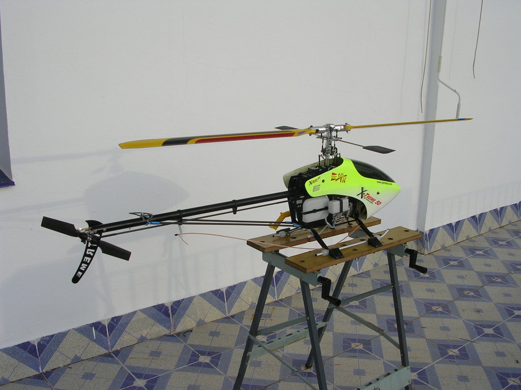

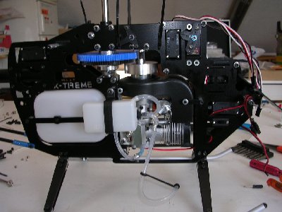

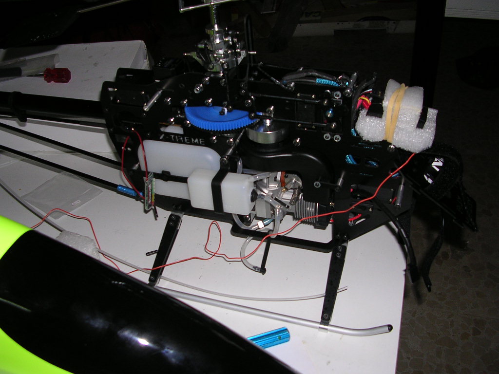

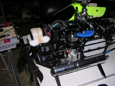

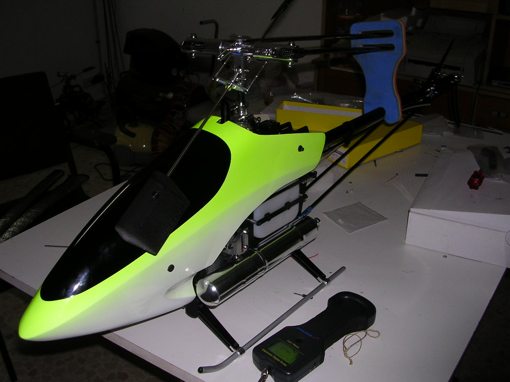

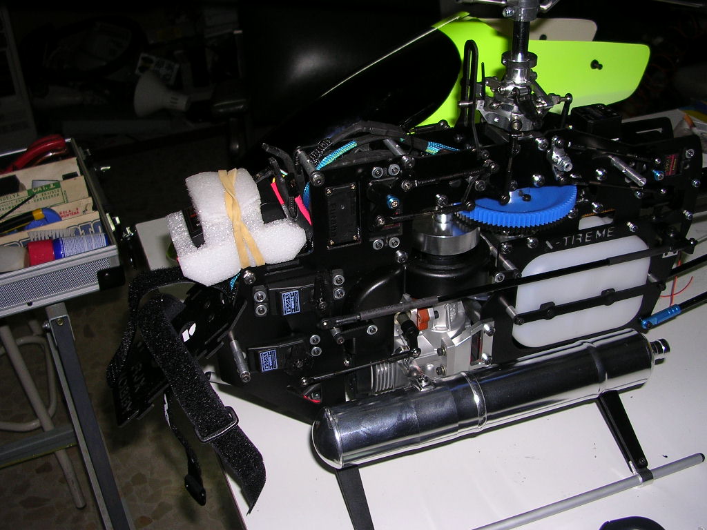

Lo prometido es deuda. Como esta semana es la feria del pueblo (yeeeeepa :lol: ) y SEGURO no voy a tocar ni ordenador ni heli ni nada, os expongo como está "bixo" y el equipamiento que lleva:
- Cíclico con 3 Futaba S9451
- Cola y acelerador con dos 9254
- Motor YS-50ST
- Escape Hatory 522
- Giro 401 (si, lo se, es cortito, pero el presupuesto no da para mas...:-))
- Receptor Futaba 139 DPS sintetizado
- Baterías a falta de decidir (lipo+regulador o NiMh de 4000mAh ya veremos los precios)
Todo esto, va montado en el kit standart, con palas de cola plásticas, tubo de cola de aluminio, palas RJX negras (las que venian con el hurrican), sin governor (que tampoco da el presupuesto) y con todo lo que tiene que llevar el heli (cableado, alargador de bujía, medidor de tensión, siliconas puestas, ah, y un litro de fijatornillos :D :D )
Ademas, he colocado un "sarcofago" a medida para el receptor, el protector de antena...enfin, creo que no se me olvida nada.
Para terminar completamente el heli, faltaría las transmisiones de la cabeza rotora (ajuste fino y despacito, que no quiero traking, incompatible con las copas), quitar el portapalas (weno esto si se puede hacer con copas), las baterias y configurar la radio (absolutamente incompatible con las copas de feria).
Creo que estas cosillas, son el ajuste fino, y no me parece conveniente realizarlas con en época de fiestas y cachondeo por lo que creo que es mas prudente dejarlo para despues de la feria del pueblo...
Por lo demas todo está hecho (y espero que bién), si encontrais algún fallo en el montaje, que no me extrañaría nada ya que es el segundo heli que monto, por favor, os ruego me lo comenteis en este mismo hilo, para poder corregirlo.

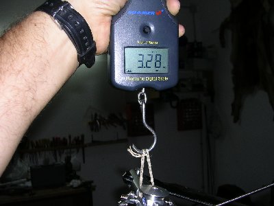

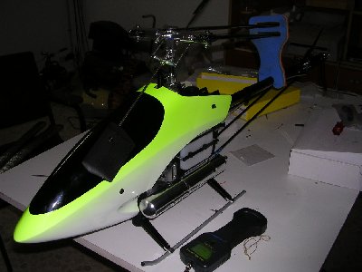

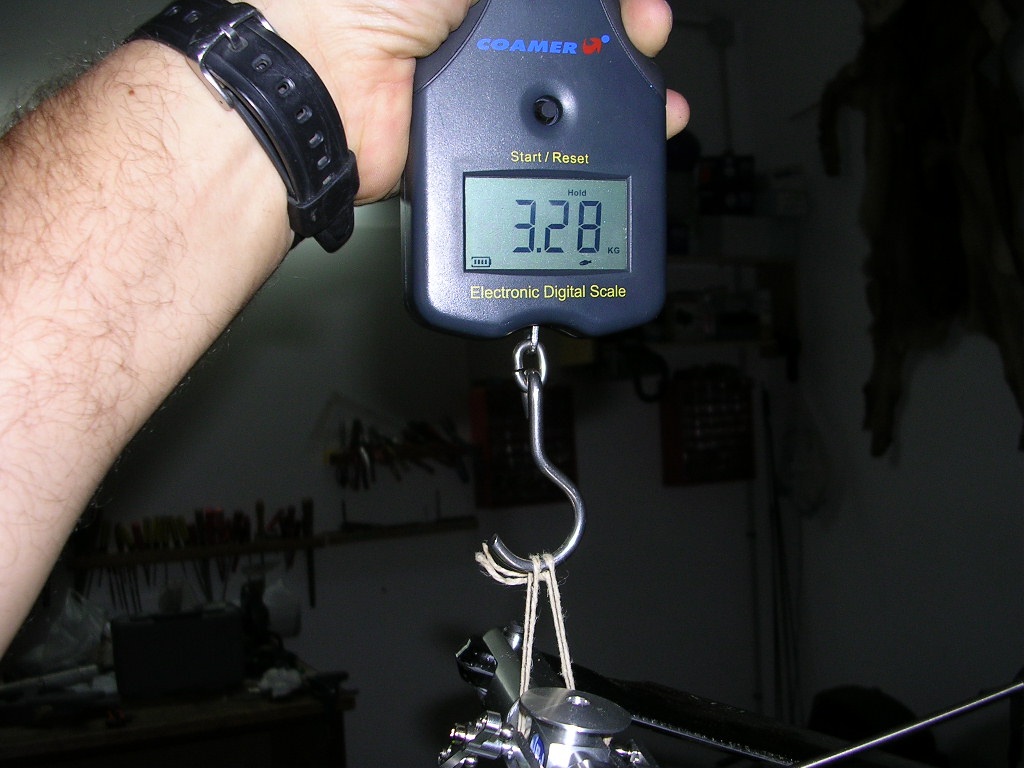

Todo esto, pesa la friolera de (tachan, tachan....) 3.280 gr
Adjunto fotos demostrativas del "hecho" y del estado del "bixo"
Por lo demas, tengo que decir que he hecho una lista de las cosas, que a mi juicio me han gustado menos, y de las que me han gustado mas. Os la adjunto, pero quiero dejar claro que esta es MI opinión (mas o menos autorizada despues de conocer realmente el heli y montarlo tornillo a tornillo, juzguen ustedes) y que no pretendo sea compartida ni refutada por nadie.
Las cosas que menos me gustan:
- La transmisión de cola, (yo provengo de los aviones, y me gustan las transmisiones enfundadas totalmente, vamos, una varilla de acero metida en tubo de carbono)
- El sistema de anclaje del motor, con los cuatro tornillos de toda la vida, puede provocar una desalineación del conjunto motor-campana. El tornillo tiene un “juego” de < 0,5mm dentro del orificio de fijación del motor, lo que puede provocar una alineación indebida del conjunto si no se toman las debidas precauciones a la hora de montarlo. Un tornillo "especial" o un recubrimiento de latón sobre el tornillo creo que lo dejaria clavado.
- La presentación en bolsas plásticas transparentes. Creo que no solo tiene que haber calidad, sino tambien parecerlo.
- Algunos dibujos del manual, en los que no se ve muy claro, la disposición de algunos elementos. Además, yo en particular, variaría ligeramente el orden de montaje de algunas cosas.
- El sistema en sanwidch de rodamientos axiales de la cabeza del rotor, muy común en muchos modelos, tiene dos arandelas muy difícilmente distinguibles; podrían seriarlas, colorearlas o realizarles algún tipo de marca identificativa, leñe, que no todo el mundo tiene la vista para poder distinguir 0,00000.....1 mm de diferencia entre el diámetro interior de las dos arandelas de cierre del rodamiento
- Las palas de cola, y los paddles no son de carbono (no le pega a este rotor de cola, ni a este heli ni por asomo vamos…)
Las cosas que mas me gustan.
- El sistema de cola es tremendamente sencillo y funcional, además de bonito.
- La sujección del depósito de combustible, simple y efectiva.
- La disposición de los servos y transmisiones. No hay ni un reenvio de mas, ni una varilla de menos que las necesarias. Se ve todo tan limpio, tan simple y tan facil...
- La colocación de los servos es, para mi gusto, estupenda. Solo he necesitado un extensor de 10 cm para conectar todos los servos.
- La cabeza programable, me ha dejado sin palabras, es una autentica maravilla.
- El transito del cableado. Con algo de tiempo, y un poco de paciencia, no se queda ningún cable fuera del chasis, con lo que el resultado del montaje es super limpio. En mi vida, ni en aviones donde sobra espacio, he hecho una construcción tan elegante. Ojo, no es merito mio, sino de las posibilidades y diseño del aparato (tiene hasta las ranuras específicas para colocar bridas)
- El motor, junto con la bancada, puede extraerse con una facilidad asombrosa sin desmontar el carburador.
Bueno, y eso es todo. Cuando lo pruebe, si quereis, os transmito las impresiones de un avezado volador en 1D-y medio (de momento :-D)
Ahora las fotos. Perdonad la calidad, pero como comprendereis, es muy tarde. Si quereis alguna foto de algún detalle en particular, las tengo a kilos :D :D
Saludos y espero que os guste
El otro lado
Las tripas
El heli antes de pesarlo
La pesada

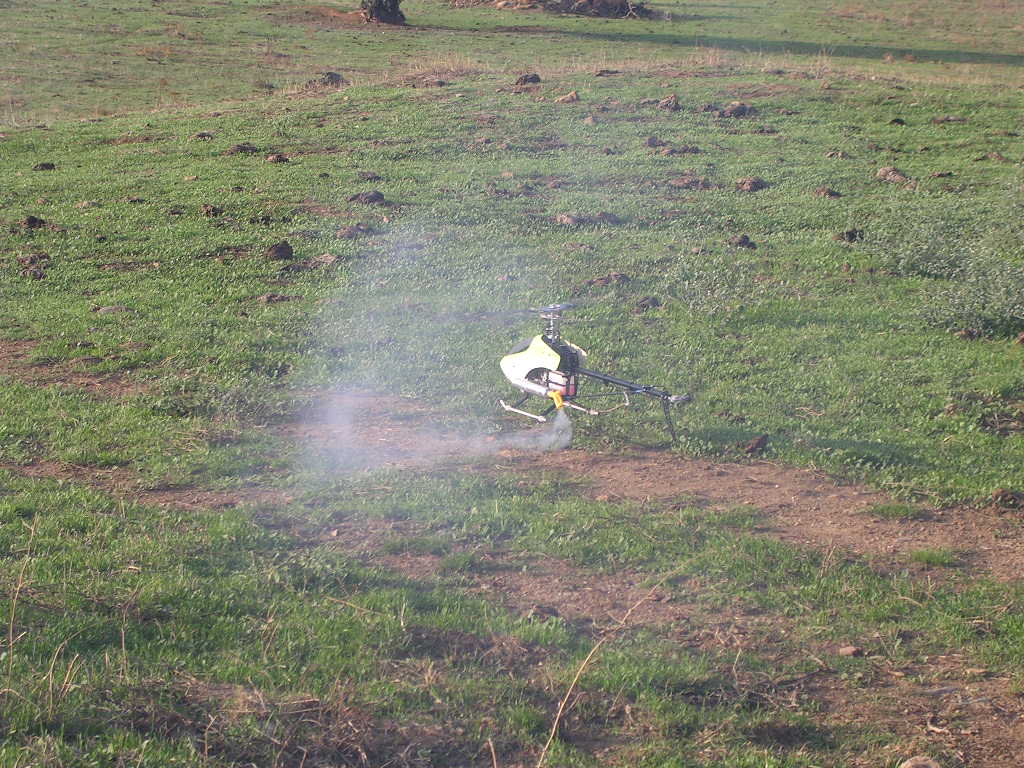

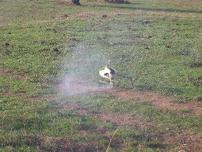

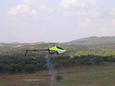

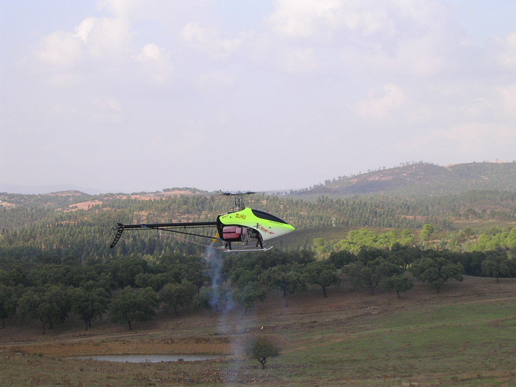

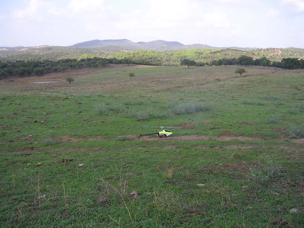

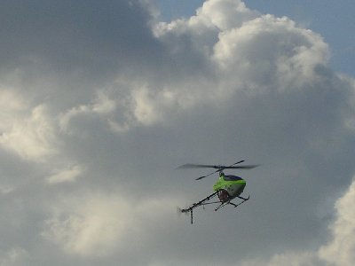

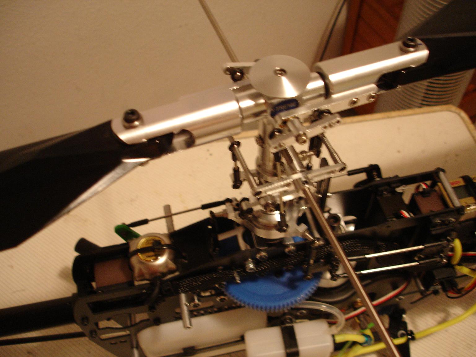

Bueno, ya terminó la feria y otras cosillas, y me he puesto manos a la obra para terminar el X-TREME.
He colocado las transmisiones de la cabeza, tal como vienen en el ejemplo del manual, y el resultado es un amplitud de ángulos de palas, y una rapidez que hasta ahora yo no habia visto nunca. Mi primera impresión, una vez montado todo es de agggggggg, "...¿y esto como c...ño funciona...".Si efectivamente se mueve todo, suave , bien y demas, mueve palas, padles etc...pero otra cosa es comprender su funcionamiento ¿esto hará todo lo que debe hacer un rotor? es lo que pienso mientras lo miro...
He realizado algunos cambios en la configuración que puse al principio, básicamente el escape, que he colocado un RJX Muffler-pro que me debian en la tienda porque no lo tenian cuando compré el kit, y un upgrade de cola que la hace para mi gusto mas vistosa. ... :-D :-D Ademas, he quitado los tornillos de sujección del canopy y los he sustituido por "bolas", que son mas cómodas, aunque los de la parte delantera, los he tenido que dejar, porque después se hace imposible quitar el canopy, ya que no queda espacio para meter la mano.
Al final, por falta de presupuesto, le he colocado las mismas baterias que tengo para el Hurrican 50, un pack de SANYO de 4200 mAh debidamente enfundado en gomaespuma de caja de ordenador pesa un quintal pero hasta ahora nunca me ha dado ningún problema ni en aviones ni en helis.
El viernes, sin palas le hice dos depósitos en el suelo controlando la temperatura (menos mal que tengo esta sana costumbre, porque habia un par de tornillitos, entre ellos los de la varilla de control de cola, que habia dejado "flojos" para proceder a su ajuste. Cuando escuché "...CLONK..." y miré para el suelo, casi me da un patatus :-D :-D :-D) con lo que solo quedaba subirlo ya y realizar algunos estacionarios y pequeñas traslaciones, para terminar esta primera parte del rodaje. He leido por ahí en el foro, que este motor, empieza a dar rendimiento despues de los 3 o 4 primeros litros, así que sin prisas...
Todo hecho, baterias cargadas, combustible a punto, curvas configuradas...en fin, todo.
Ea, tiramos para el campo de vuelo (nunca mejor dicho, como podreis observar en las fotos, jejeje)
Repostamos, arrancamos, ponemos el X en la "zona de aterrizaje", motor arriba y haleHop, "...tira parriba bixo..." se levanta cimbreandose como si fuera a desmontarse..
Normal, el motor está gordo como al amigo del Capitan Trueno, y ademas, con una curva típica lineal de 0-25-50-75-100. Cambio las curvas, para obtener mas revoluciones en el primer tramo y quedan así 0-49.5-64.5-77.5-100 lo que seguramente dista mucho de la que tendrá que quedar al final, pero me permite sacar el heli, a una buenas revoluciones de rotor y con garantías de no que no se va a parar el motor a pesar de el exceso de combustible.
Ahora si, se levanta como un clavo, sin vibraciones de ningún tipo, sin tendencias a pesar de hacer un viento mas que considerable para un novatillo como yo. Solo tengo que ajustar dos puntos de trim a la izda en alabeo (pasmado me quedo, de lo que se aprende en este foro, juasjuas)
Con el motor así de gordo, no quiero excederme en exigirle demasiado, así que realizo básicamente estacionarios, cambios de posición en estacionario, trepadas cortas, traslaciones cerquitas, y enfin, lo que yo llamo 1D y medio :-D
Mis impresiones, no pueden ser mas positivas; el aparato me resulta mas facil de controlar si cabe que el Hurrican (a lo mejor es qu sé un poquito mas de lo que sabia antes y lo tengo mejor configurado desde el principio). Hay momentos en los que puedo soltar las palancas durante mas de 3 segundos sin tener que realizar ninguna correccíón de ciclico ni pitch)
Tengo que decir, que por "seguridad" le configuré aproximadamente un -30% de exponencial en alerones y profundidad, estaba tan "acongojado" con la rapidez que tenia la cabeza que pensaba iba a ser poco menos que un pequeño suplicio levantarlo derecho. Pues me equivoqué del todo afortunadamente; es igualmente controlable (conmuchisima facilidad) con y sin exponenciales, teniendo solo un mínimo de "tacto digital"
En el tercer deposito, ya con la curva de motor mas afinada y mas tranquilo ya, me decidi a probar la "amplitud de movimientos" de la cabeza, por supuesto sin exponenciales ya desde el primer deposito y siempre con el estacionario como punto de inicio y fin... Palancazo p´átras y p´alante LaFirgenSanta, ¿pues no que casi hago un looping sin querer? Palancazo a la izquierda y a la derecha y el bixo no es que caiga el rotor hacia el lado correspondiente, es que levanta el fuselaje hacia arriba, vamos 0,20 seg mas y lo pongo en invertido sin querer. Hagamos el "molinillo gazpachero" me pongo a girar el ciclico, cada vez con mas amplitud, y vamos, da mieeeeedo, :-D :-D :-D
¿Haber la colita? palancazo, y eso es un molinillo, a AMBOS LADOS, cosa a la que yo no estaba acostumbrado. En el primer deposito arriba, la cola me resultó lenta, pero se nota que el eje, estaba todavia un poco duro. Despues de limpiarlo y lubricarlo un poco, está empezando ya dar muestras de lo que aparentaba su aspecto. Sueltas palanca y se queda clavado. Le das suave, y responde. Tiras palancazo y no me veas. Todo esto, como sabeis, con un GY401
En resumidas cuentas, he disfrutado como un enano, y me da la impresión de que tengo helicoptero para rato. Recordad que la configuración que tengo en el rotor programable es la "media" (por la posición de las bolas, según el manual) y desde luego el helicoptero es estable de narices, facilisimo de controlar como un "entrenador", tiene mando sobrado para hacer lo que sea (bueno, los chaos y demas figuras no lo se, ni quiero saberlo todavia en algo de tiempo :-D :-D :-D) es rápido en traslaciones como una liebre y estoy contentísimo con su comportamiento y con las impresiones que me ha dejado.
Tengo algunos videos, pero tampoco quiero cargar al personal, cuando ya vuele "normalmente" con el motor mas o menos a punto, ya pondré alguno, si interesa, claro, que no es mi intención darle la vara a nadie...
Saludos a todos y espero que os guste este minireportaje :-)
Siempre puedo decir, que si no vuelo mas bajo, es por no darle a los &quot;espectadores&quot;. Fijaros en lo que &quot;cuelga&quot; ¿quien dice que este no es un deporte de riesgo?? :-D :-D :-D
Aterrizando en la &quot;pista&quot;...u lo que sea :-D para controlar temperaturas
Y vuelta para atras...
Dando algunas vueltecitas al campo
El X en su primer estacionario
El &quot;campo&quot; de vuelo

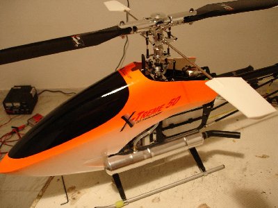

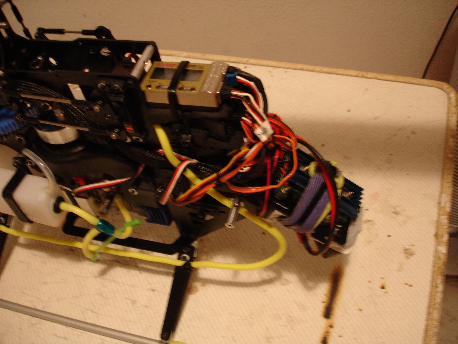

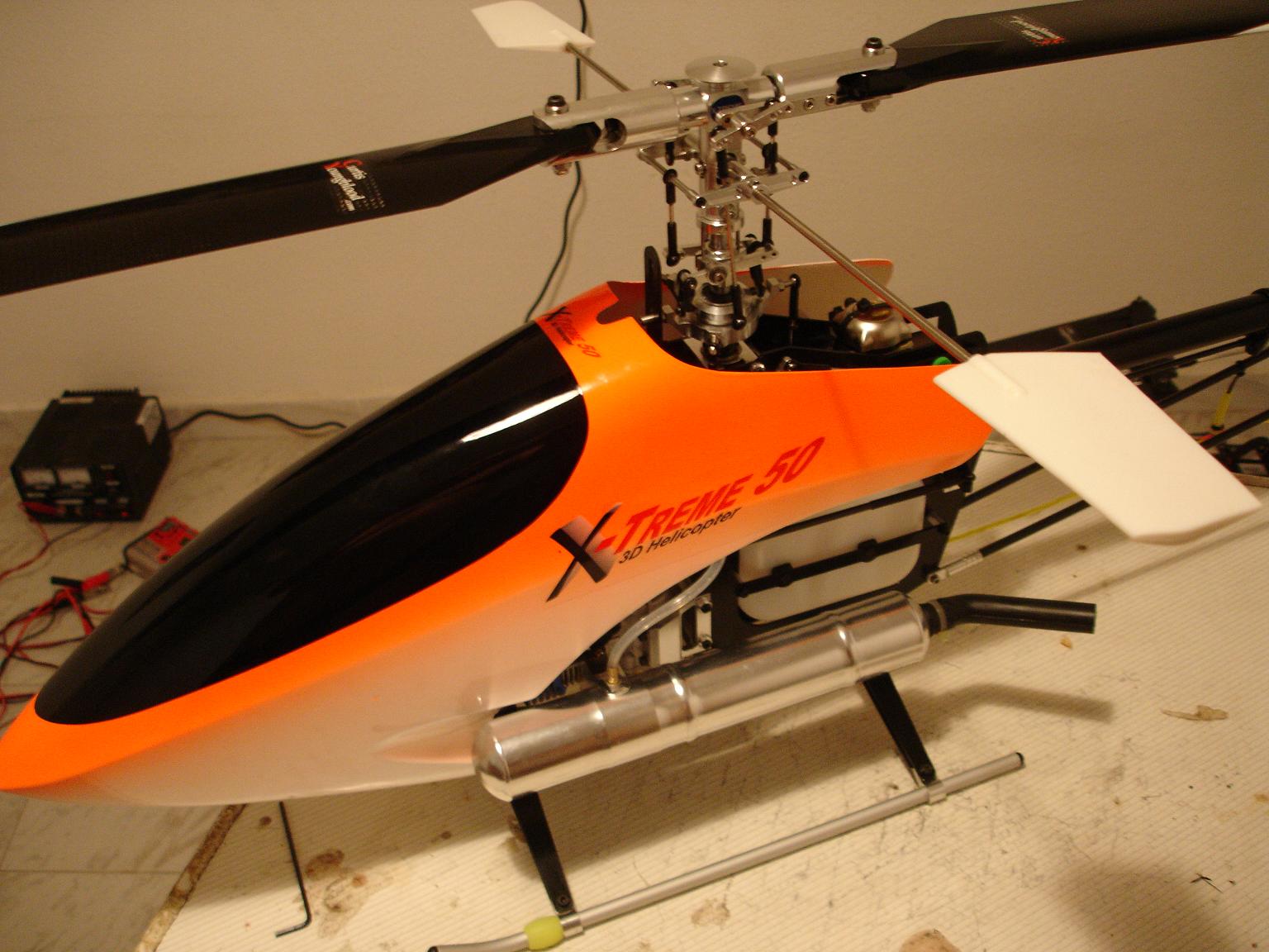

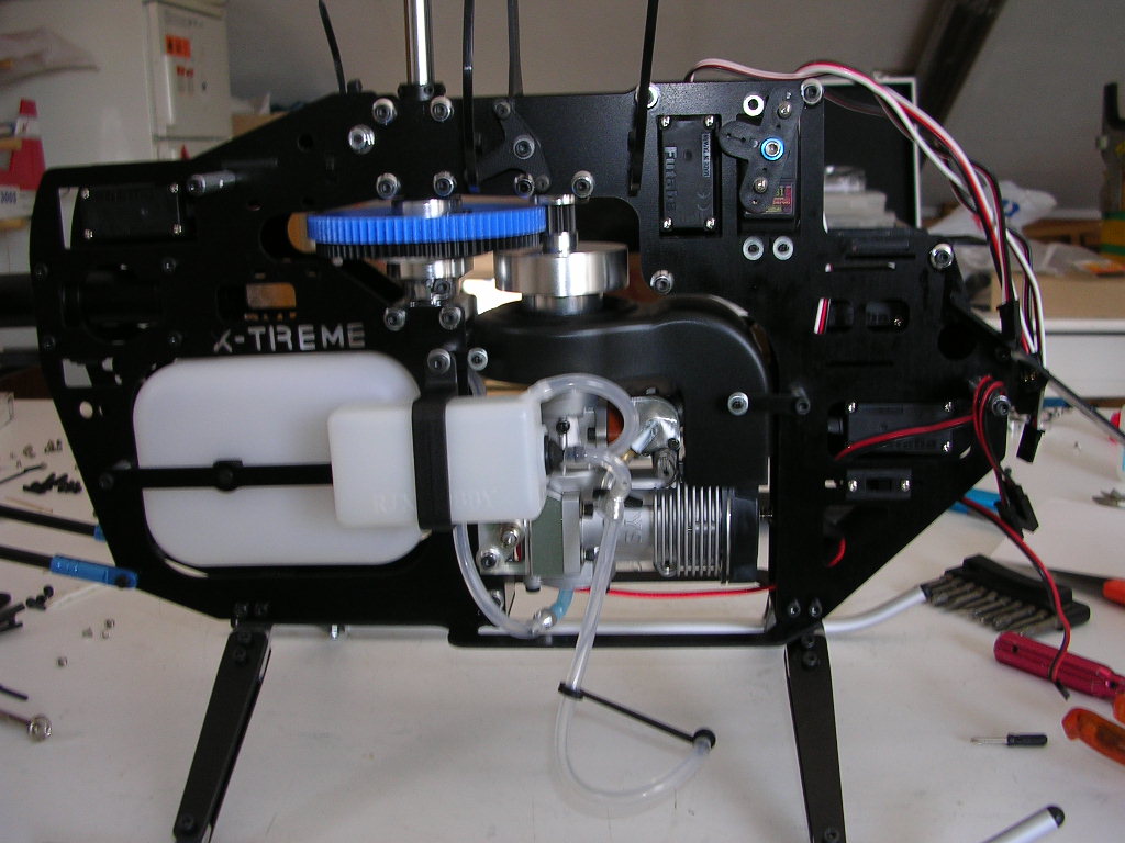

unas fotillos del bicho,lleva os 50 hyper de momento-3 servos 9351,1 6965 para el gas,revmax,arizona y fromeco li-on 2600,hatori 522,601 con 9256
Por Janov
#541242
:shock: :shock: :o ¡¡¡Que boniiiiiito, el canopy en naranja!!!!
Dos preguntillas, y dos observaciones, R6.
1.- ¿Porqué no has puesto los cables por dentro del chasis? Queda de miedo sin ningún cable por fuera...
2.- ¿Porqué no le colocas todos los Finish Cap? ¿Para ahorrar todavia mas peso?
Las observaciones.-
Un estupendo trabajo, R6, pero creo que aunque no se aprecia bien en las fotos que pones, parece que los servos de alabeo y pitch los tienes montados por fuera del chasis. Si es así, no tienes las transmisiones "rectas" y ademas pueden tocarte el canopy, fíjate en el manual, que vienen por dentro del chasis, y quedan magníficamente alineadas con las bolas
La antena del receptor, no es necesario que la cojas con bridas. En mi caso, la he pasado debidamente siliconada por entre las láminas del tren, ademas, huyendo del paralelismo con cualquier superficie metátlica o de G10 del helicoptero. Para sujetarla, basta colocar un trozo de tubo de silicona por entre estas mismas láminas, para que te quede suficientemente sujeto
Saludos y a disfrutarlo
Por r6
#541290
tienes una vista de lince,lo primero tienes razon los servos de alabeo y pitch los llevo por fuera del chassis me tocara cambiarlos,los cables prefiero llevarlos por fuera para asi siempre poder ver su estado (rozes con el chassis)pero estan protegidos con una malla especial de graupner,la antena la he cogido a uno de los tornillos de los patines con 2 abrazaderas de aluminio de k&s,he probado de meterla como me comentas entre las 2 placas del patin,pero en un golpe lo mas seguro es que se rompa la antena asi que la he puesto por fuera
en el tema de los adhesivos he tenido que repartirlos ya que tengo otra canopia amarilla
respecto a los servos no se aprecia muy bien en el manual a mi me da la sensacion que solo va un por dentro del chassis el del lado opuesto al escape (aileron),pero el del lado del escape (pitch)va por fuera no ???
Por Janov
#541345
Me ha encantado el canopy naranja, r6, haber si me hago de una... :o :o
Tienes toda la razón, no se aprecia muy bién en el manual. Despues de probar varias veces, y fijarme mucho, mucho, mucho, puedo decirte que pitch, PROFUNDIDAD, alabeo y MOTOR van montados por dentro del chasis. De esta forma, todas las transmisiones quedan rectas. El único que va montado por fuera es el servo de cola (que ademas si lo montas por dentro, te das cuenta que no puedes pk rozaría la transmision de carbono en el tornillo de sujección del canal)
Respecto a lo de la antena, quizas no me explicado bién, haber si te hago una foto del detalle, que dicen que una imagen vale mas que....:-)
