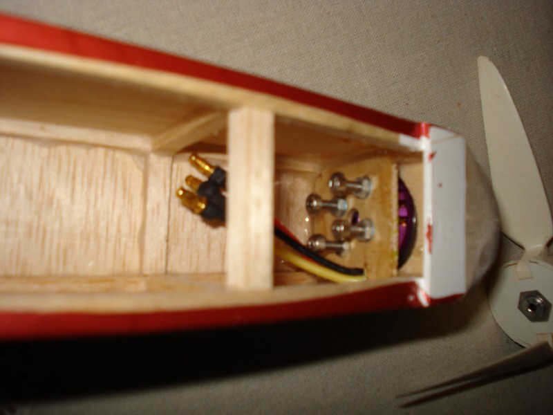

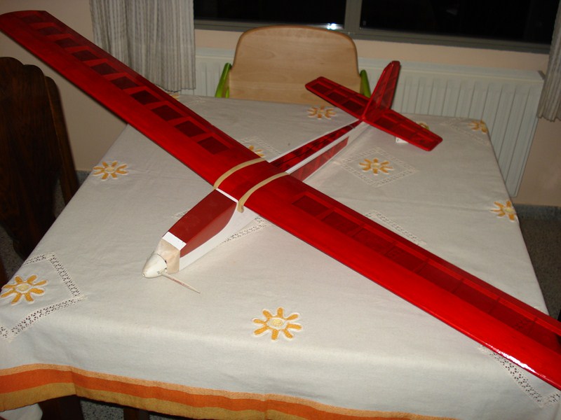

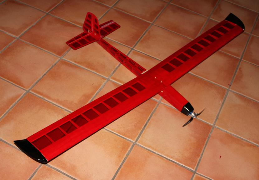

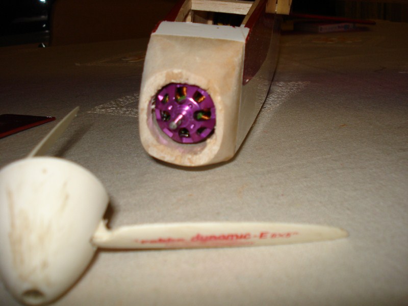

Hace tiempo que tenía en casa un velero de dos ejes equipado con un motor 400 y que era un verdadero camión: Apenas era capaz de subir y costaba un mundo hacerle girar.
Como se ve en la foto, he modificado las puntas de ala para aumentar el diedro del avión y le he equipado con un motor de 150W.
Ahora vuela de maravilla. Sube que da gusto con una simple batería 2S 1000mAh y obedece perfectamente al mando de dirección.
?Alguien reconoce el planeador de origen?
