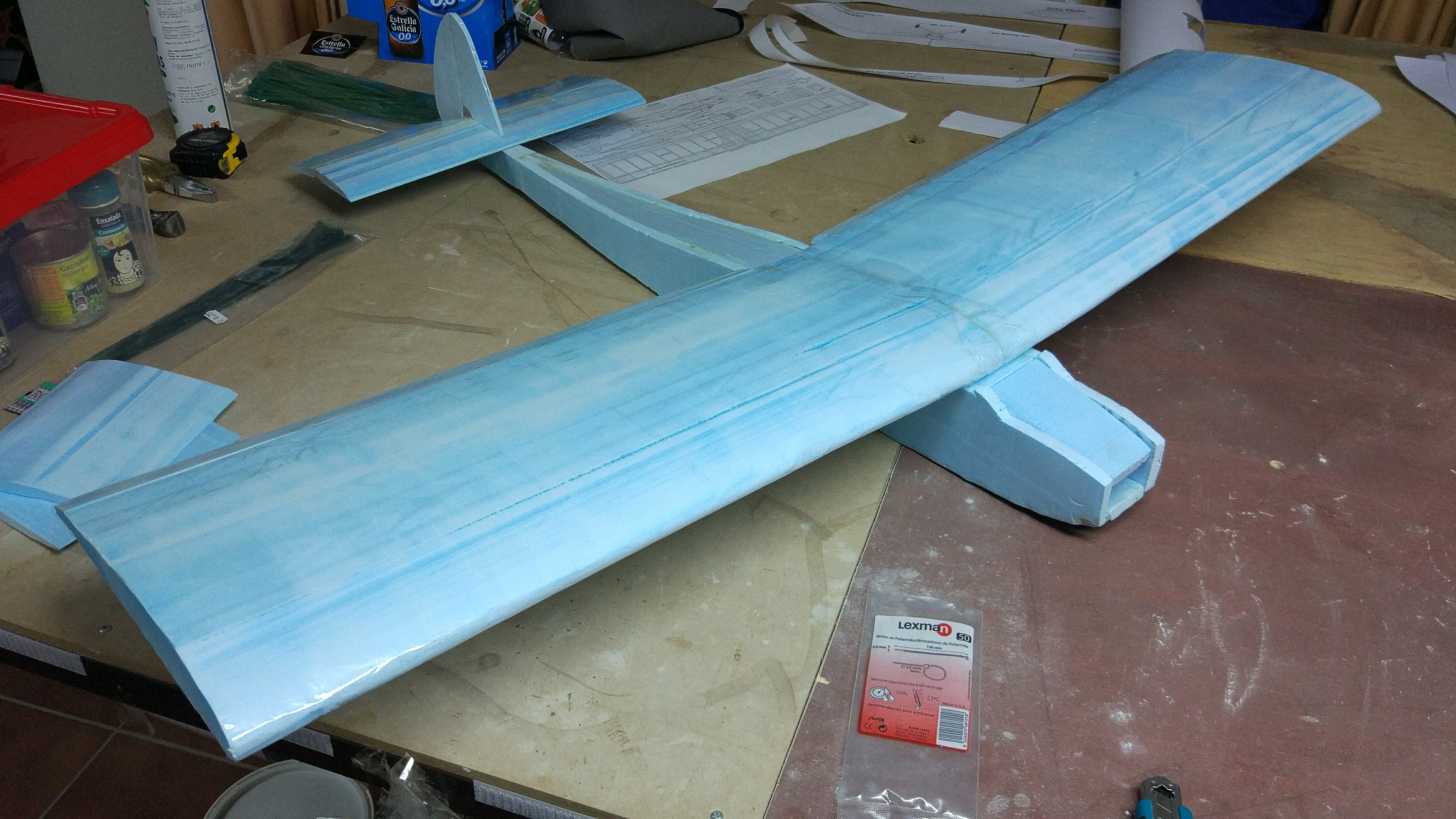

Hola! He estado construyendo un entrenador para empezar en el mundillo pero le he metido mucho más curro del queme esperaba. El caso es que al final acabé con un bicho de metro y medio de envergadura Y no se que hélices tengo que ponerle. Tengo muchas pero no se que medida necesita en proporción a su tamaño peso. Mide metro y medio de envergadura y casi 900 gramos de peso. Todavia tengo que ver también el punto de gravedad. Os lo dejo en fotos y vídeos de mi problema también con el motor, que no puedo acelerarlo muy rápido o se apaga la batería. Una de ion litio de 7000 mah y 12 v. Y si no hay solución, que lipo barata me recomendáis? Gracias!

Hola Artai, bien por ir avanzando !!! primer punto, NUNCA NUNCA dejes acelerado un motor si este se detiene o no arranca. NUNCA NUNCA gires a mano un motor que este energizado.
Si la bateria se apaga es porque el motor consume mas de 7Kmah que la bateria entrega, la bateria que estas usando tiene un sistema de seguridad por sobre consumo. Esa bateria es de 7Kmah pero 1C de entrega lo que indica que no es capaz de entregar mas por multiplo de capacidad. Lo "normal" actualmente son baterias de por lo menos 20C, por ejemplo, si tu bateria es de 2000mah es capaza de entregar hasta 40A en consumo asi si tu motor consume 25A o 30A en el arranque que es cuando un motor mas consume (aparte de cuando va a todo gas) la bateria no se ve exigida en entrega. Puedes colgar una foto de la bateria que usas donde muestre alguna informacion de sus capacidades ? Esta bien cargada la bateria ?
Te recomiendo compres una Lipo 3S 1800mah o 2200mah de 25C para que completes tu equipo, esa bateria de 7Kmah es muy grande y pesada para montarla en el avion. Compra la bateria localmente, la diferencia de precio de una sola bateria no merece la pena la espera por el envio.
Sobre la helice, aparte del peso del avion, que motor vas a usar ? el del video ?. El del video se usa mucho en el Easy Star con una helice 6x4, pienso que es pequeño para un avion como el tuyo y el maximo tamaño de helice para ese motor es 6".

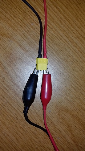

Conectores, tienes una hembra XT60 en esa Lipo, si lo quieres hacer bonito, compras su complementario, osea el macho, compras el complementario del B3 que tengas en el cargador, y te haces el adaptador adecuado; a lo chapuzas, un simple par de cables de una sección decente AWG16 p.ej, (1,31mm2) ya te valen, como uno es hembra y el Tamilla tiene proteccion central , cable pelao, conductor para dentro y apañao, siempre vigilando no hagas algun corto y que nadie va a tocar ahi mientras este conectado.
Una opcion intermedia, pinzas de cocodrilo, que parece que siempre se pueden encontrar mas facimente.
Positivo con positivo y negativo con negativo.
En cuanto al cargador, el cable es intercambiable. Solo tiene positivo y negativo. Se carga con el colector amarillo de dos pines o con el blanco de cuatro?
