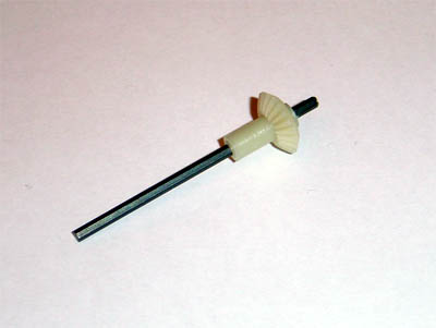

Por Charly
#24155
Hola Marcelg queria decirte que para el Zoom 400 Protech ya ha sacado hace tiempo el piñon trasero en 45º y el eje del tubo de cola con piñon en 45º, mas resitente que el original y el piñon de cola con un diente mas para que coja mas vueltas el rotor de cola y sea mas sensible.
Carlos Perez de Francisco
