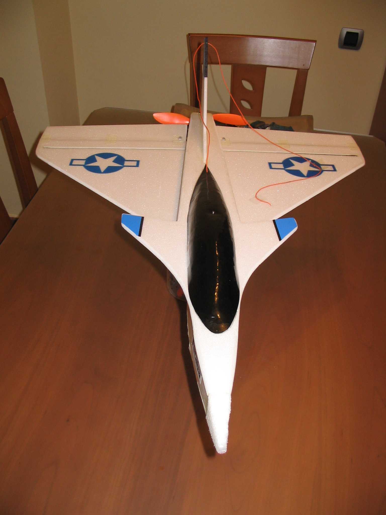

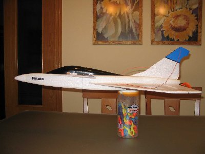

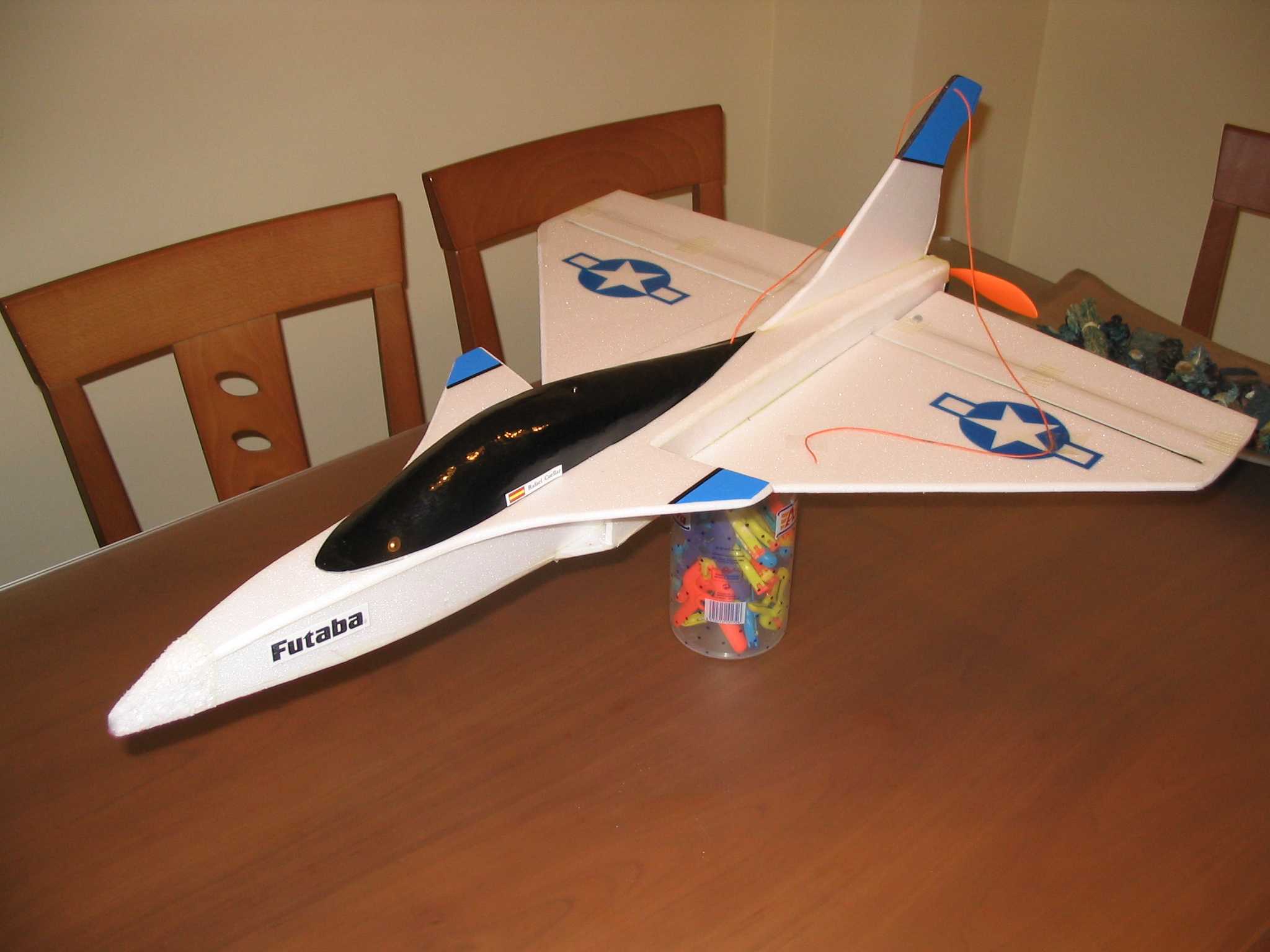

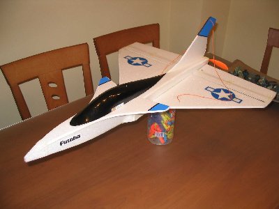

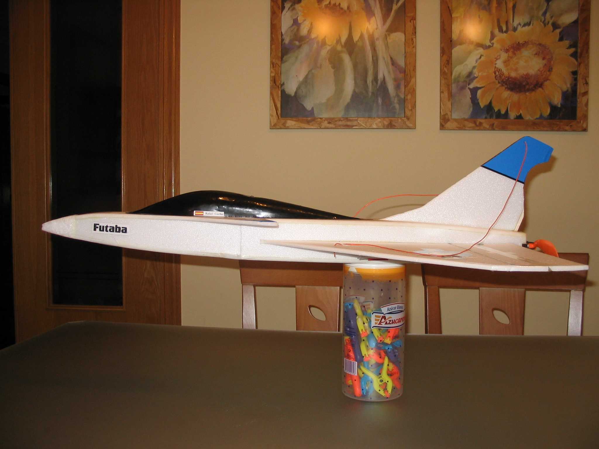

Pues eso a ver si os gusta como ha quedado.
Motor tiphon 6/20
regulador thunami 30A
baterias kokam 1500ma
peso total 360gramos
helice (cotada a mano) 8x4.7 este finde voy a probar una 7x7 tambien cortada a mano hata que consiga helices 7x6 o 6x7.
A medio gas tiende a subir mucho hay que picar con el stick a tope a un no se como hacer la mezcla con la FF7 para compensar con elevador.
Gracias a todos los que se me han ofrecido a colgarme las fotos y a Akro por los planos.
Espero que os guste. :wink: :wink:
Saludos. Rafa

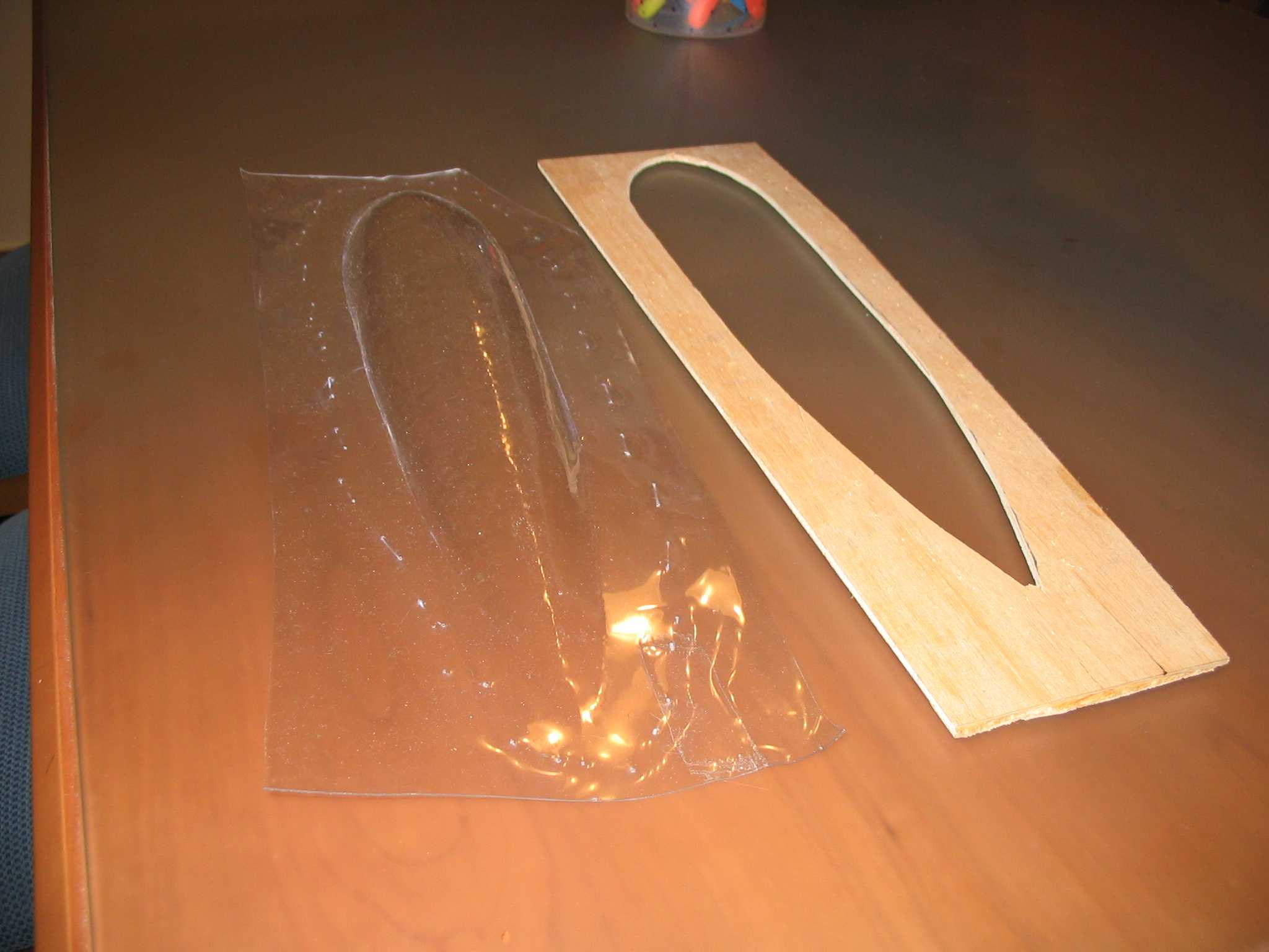

Esta es la cabina en bruto luego la he pintado con spray
La he hecho partiendo de un taco de corcho lijando a mano y dandole la forma con la lija, despues la recubri con venda de escayola de la farmacia y un poco mas de lija.
Despues se coge una madera de contrachapado se recorta la silueta de la cabina dandole unos 5 milimetros mas que la planta de la cabina, se coge Acetato se grapa a la madera se mete al horno de casa a 250 grados con las resistencias de arriba encendidas, cuando el acetato se ve como cuelga se saca de horno se pone encima de la cabina forrada de escayola y se a preta y no se suelta hasta que se enfria en 1 minuto y ya tá.
despues de este rollo no se si me explicado bien. :lol:
