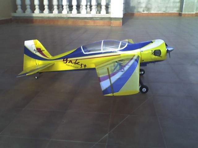

Hola saludos, pues nada que despues de haber destrozado mi cap-232 de Black Horse y con tan solo 35 vuelos me he decidido ha contruir y volar este diablillo que hace tiempo que tenía por casa. Va motorizado con un 55 ax con escape pitts, servos de 5KG en dirección y profundidad y el resto stardard. Me acj... un poco por lo que he leido de él. De momento lo voy a sacar algo cabezón y con poco mando y bastante exponencial. si el tiempo lo permite lo hare este domingo. Estoy nerv.... ¿Que opinais?

Muy bonito, ademas lo tienes ya montao, te esta pidiendo a gritos q lo vueles , un compañero de mi club lo tiene con servos de standar menos en direccion q lleva uno de 6,5 kg y con un 61 de OS y va exo una bestia, yo creo q tu motorizacion es la correcta el 55 tira como un condenao tb, ademas te pesa menos y el avion te lo va agredecera, muxa suerte el domingo seguro q lo disfrutaras un monton :wink:
