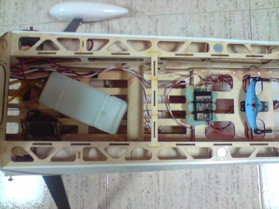

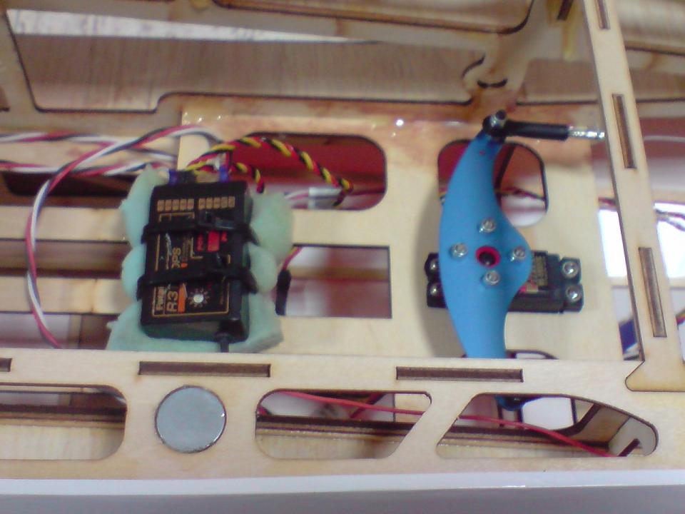

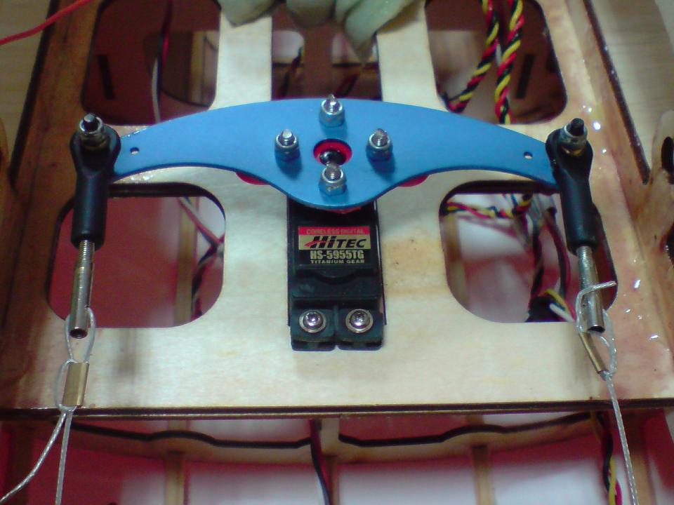

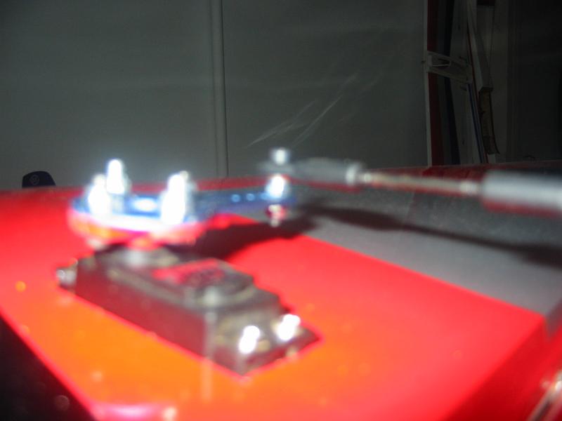

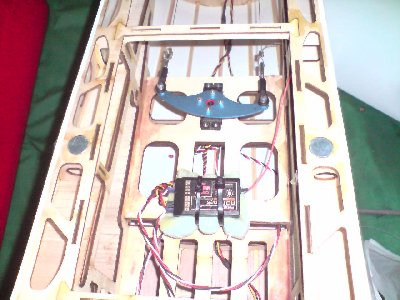

Bueno tengo una duda esta es la forma correcta de montar los reenvios de los servos esque ayer probando el motor en mi patio uno de los tornillos partio puede ser un caso aislado y que me pasara apretando en el montaje de todas formas he cambiado toda la tornilleria por si las moscas.

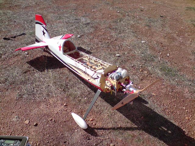

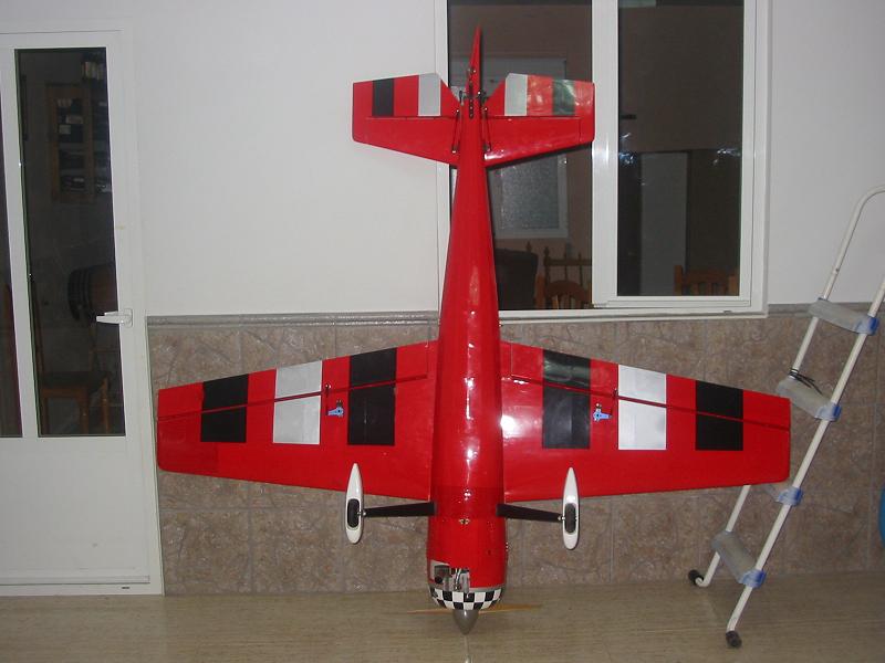

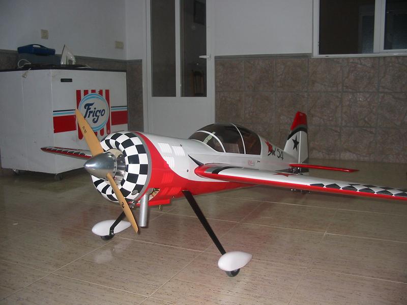

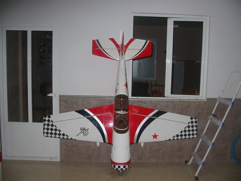

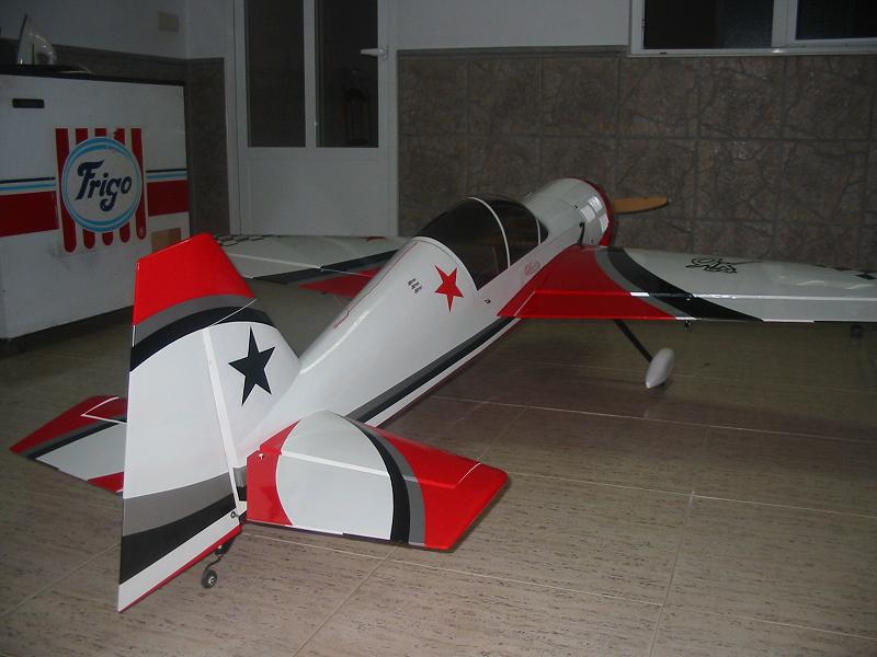

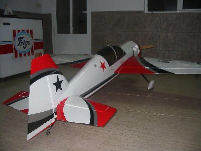

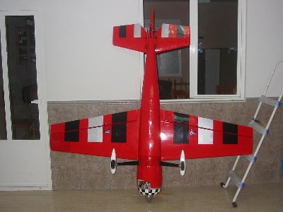

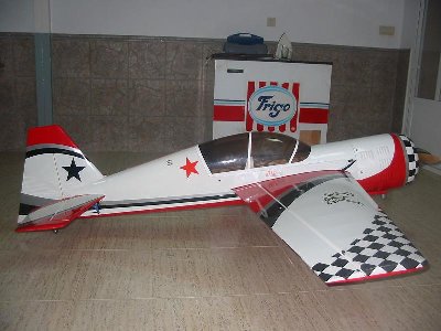

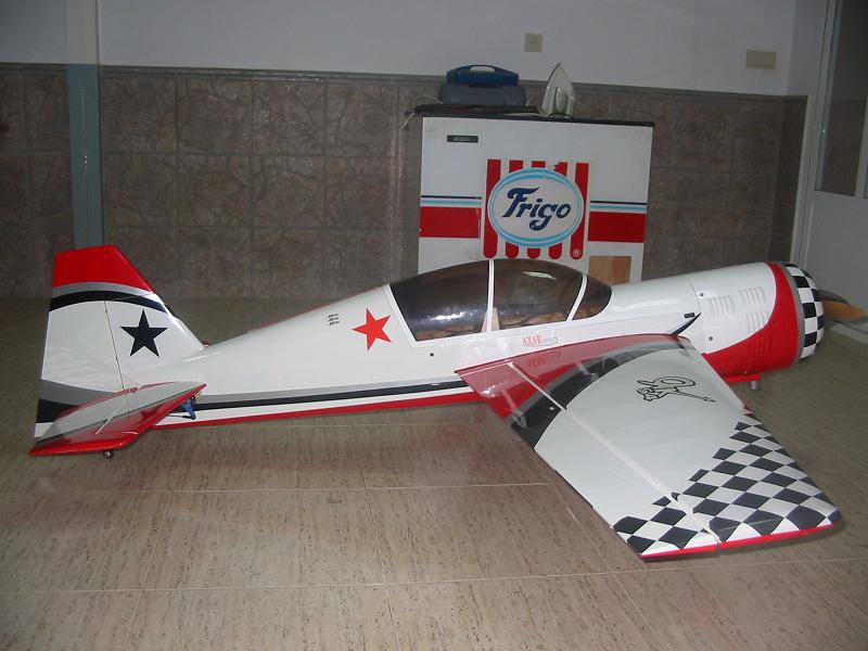

Bueno aqui van unas cuantas con el avion montado este fin de semana no se si volaremos hace un tiempo de perros.
Es bonito mi avion he :lol:

Por casablanca
#733577
hola jlmugen,no he visto un tio que reciba un avion y lo vuele en tan poquisimo tiempo,ers un maquina haber si carlos zayas se aplica el parche :lol: jejejej,bueno enhorabuena por el parato tiene una estampa con ese morro a cuadros que lo filipas,aun no lo habia visto montao es precioso,saludos y que lo disfrutes muchos vuelos

Por cierto para quien tenga el mismo avion el cg con las tres baterias alante. Donde dice el manual el avion se me queda totalmente nivelado Pero en la bayoneta que he leido aqui que lo lleva mucha gente el avion amorra bastante.
¿Creo que esta bien para los primeros no?

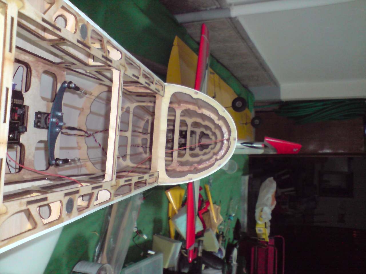

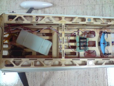

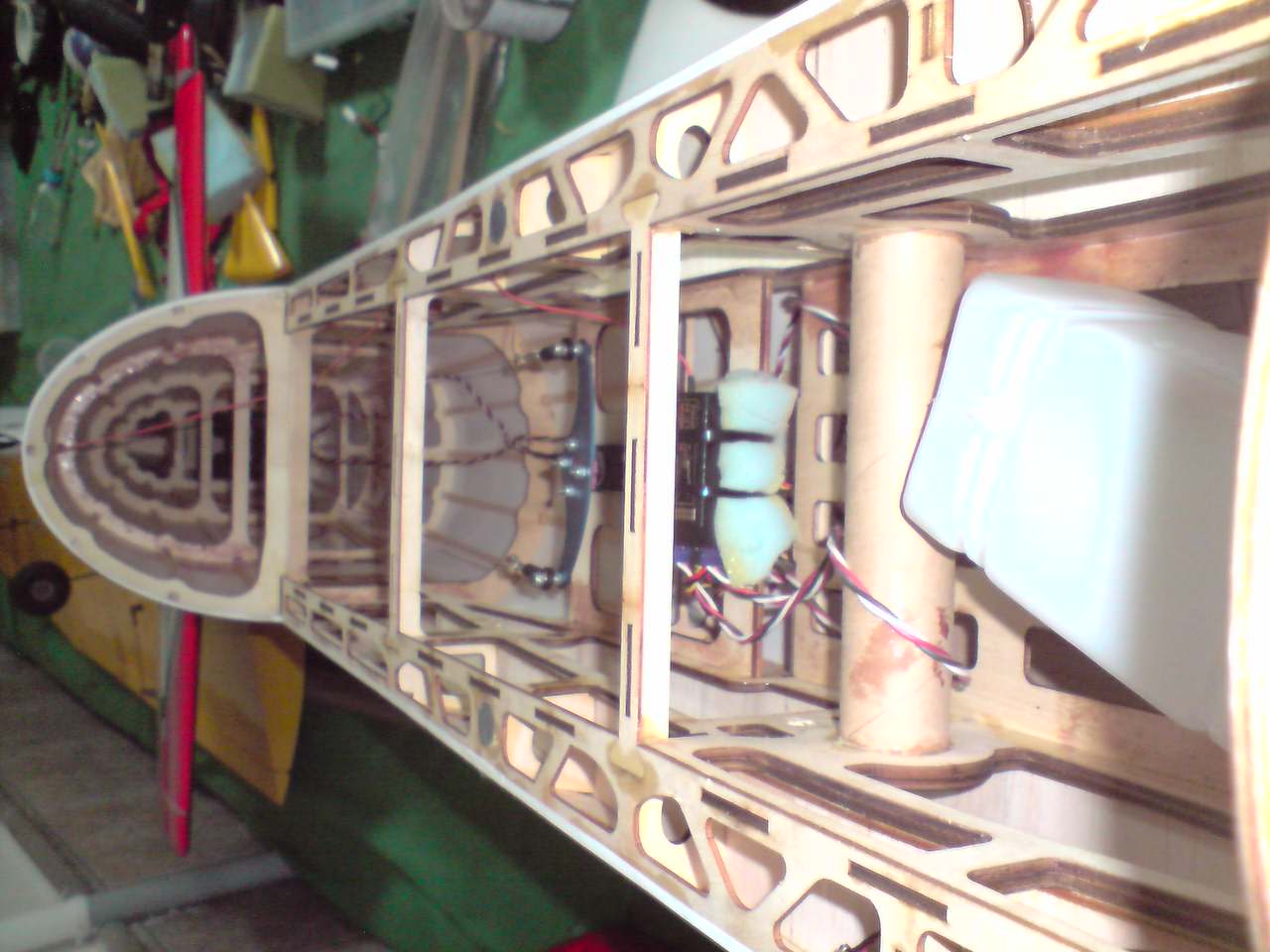

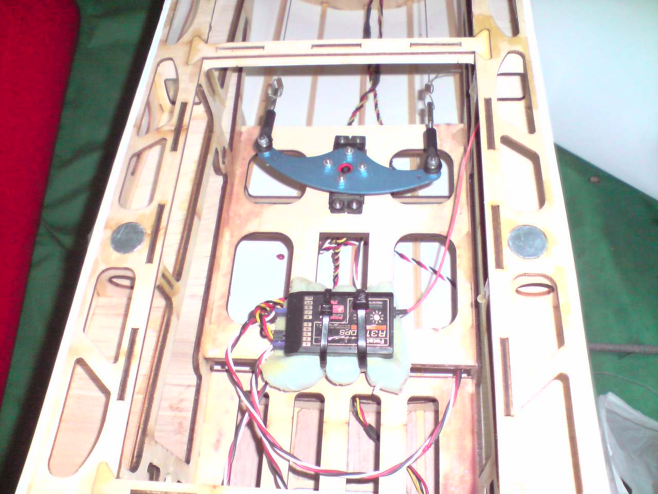

Bueno unas fotos

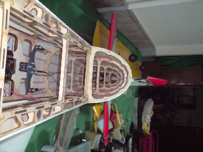

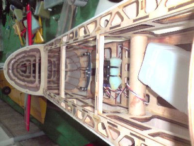

Bueno algunas mas
Por cote
#738235
Una cosa , yo ami yak 54 como ese no le pude montar "los brazos esos largos" pues si , no pude se quedaba destensado y probe de 100 maneras y resulta curioso pero con los brazos cortos los que trae el servo bien tenso me dan el tope de delfexion que da la visagra y tengo mando para parrar un carro hace los cuchillos al relenti casi , porcierto bonita tu decoración si tengo tiempo cuelgo unas fotos del mio para comparar, saludoss,

Por cierto cote tu donde llevas el servo del gas, lo tienes puesto igual que yo esque me di cuenta despues y tube que poner el deposito girado aunque no hay problema en ponerlo asi pero queda peor a la vista.
pon fotos del tuyo por dentro y por fuera que veamos tu maquina porfavor :mrgreen:

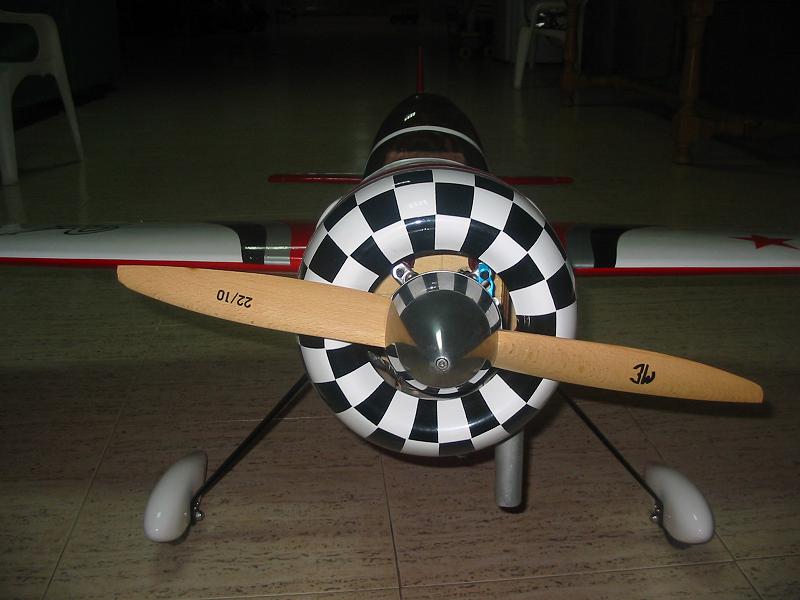

Bueno pues al fin lo he podido estrenar ya con el cg en su sitio almenos eso me a parecido a mi.
Le he dado 5 vuelecitos y me ha sorprendido es superfloton,a baja velocidad no mete el ala ni de coña,a plena potencia es muy rapido me recuerda a los glog,en las trepadas con el da50 y una 22x10 las puedes hacer asta que no veas el avion son infinitas,en el vuelo a cuchillo tiende a irse un poquito hacia el tren pero nada que no se solucione con un poquito de mezcla, en el primer vuelo no he tenido que trimar nada de nada.
