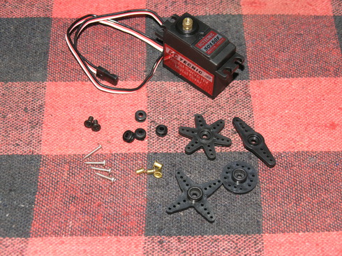

Las características de los servos que he puesto son:
RCTECNIC-S0150F DIGITAL
ENGRANAJES METALICOS
STALL TORQUE: 14kg/cm (5V) - 17kg/cm (7.4V)
VELOCIDAD FUNCIONAMIENTO: 0.14sec (5V) - 0.12sec (7.4V)
ANGULO DE ROTACION: 60º
DIMENSIONES: 40.8x20.1x38 mm
PESO: 54 gramos
y
RCTECNIC-HVS0110 ENGRANAJES METALICOS
HV (4.8-7.4V)
STALL TORQUE: 11kg/cm (4.8V) - 13 kg/cm (7.4V)
VELOCIDAD FUNCIONAMIENTO: 0.16sec (5V) - 0.14sec (7.4V)
ANGULO DE ROTACION: 60°
DIMENSIONES: 40.8x20.1x38mm
PESO: 52 gramos

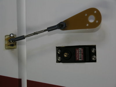

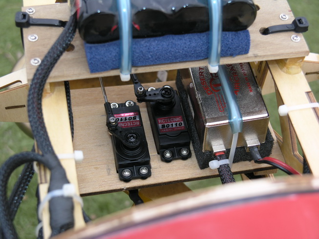

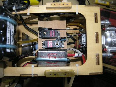

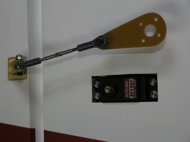

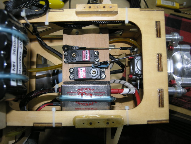

Muy buenas
Aquí os pongo unas fotos de los servos instalados en el avión. El motor que llevo en este avión es un DA-50R con Canister.
Óscar M. López
