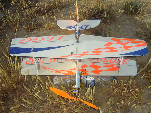

pon unas varillas de carbono, 3mm para el ala y 1 o 1,5mm para todo lo demas.
Ademas de quedarse todo plano, le dara mas resistencia en exterior, impidiendo que flexe demasiado.
No pruebes a poner peso encima porque no funciona y normalmente haces un bollo en el depron.
Tambien puedes poner triangulos de balsa en las uniones.

:idea: Yo todos mis aviones de depron los forros antes de montarlo con papel de fixo transparente y luego los plancho con poca temperatura, lo que resista el fixo, pues el depron admite más temperatura. :o Se plancha por ambas caras y se sujeta con la mano hasta que se enfria y la pieza queda totalmente derecha. Lo más importante de recubrir el depron con el fixo es que las piezas son practicamente irrompibles y puedes dar muchos golpes sin que se te rompa. Además el acabado es brillante. Cuando despues de varios golpes, alguna pieza esta doblada, solo tienes que pasarle la plancha para enderezarla. Se me olvidaba, debes de usar fixo del más ancho y no recubrir las zonas de uniones donde va el pegamento.

Puedes enderezar las piezas con las manos y darle un poco de calor con un secador, ten cuidado de no ponerlo muy cerca. Yo lo probe con el mio y algunas piezas quedaron bien.

Tratar de enderezar las piezas con la plancha es mas peligroso, porque al apoyar sobre el depron se puede derretir el mismo. Elije el secador y ve despacio, que seguro quedara bien o mucho mejor que como te vino!!
La plancha la puedes utilizar pasandola sobre la cinta despues de haber abisagrado los mandos, ayuda a que la misma se pegue mejor. Siempre conviene probar sobre un pedazo de depron que no sirva, para ver cual es la temperatura que no dañe la misma.

He estado probando con el secador, pero no he conseguido nada. Sigue doblada. Quiza no he calentado suficiente, pero calente y la puse debajo de un peso para enderezar y enfriar.
El resultado ha sido nulo... No podrian venir rectos de fabrica, es mucho pedir?? jeje
Seguire probando haber si lo dejo plano, pero esto pinta mal. Calentare mas con el secador y haber q pasa.

yo ayer doble una plancha y la puse recta con el secador, pero si la acercas mucho y la amntienes dos segundos se te queda la marca asique cuidado
