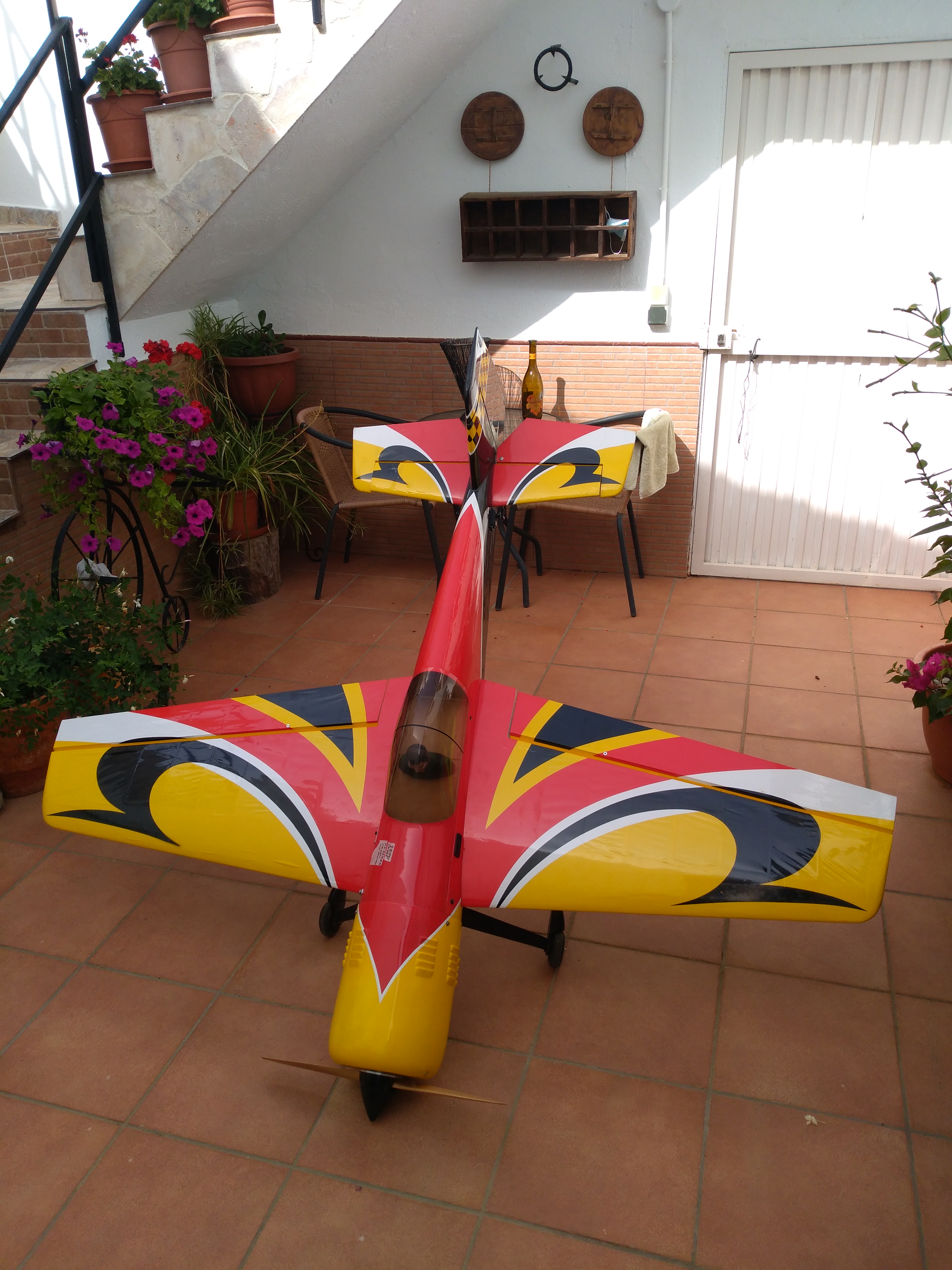

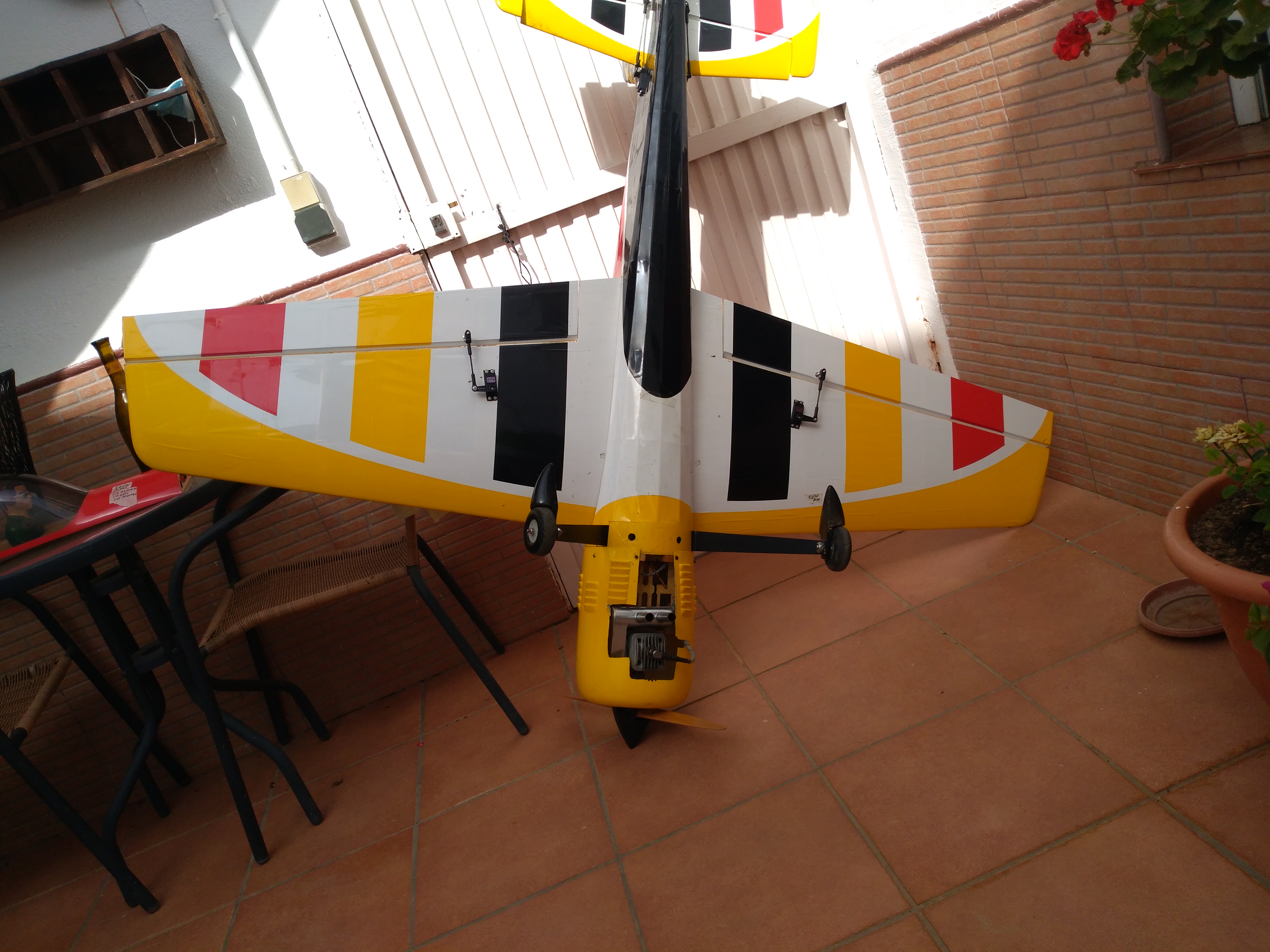

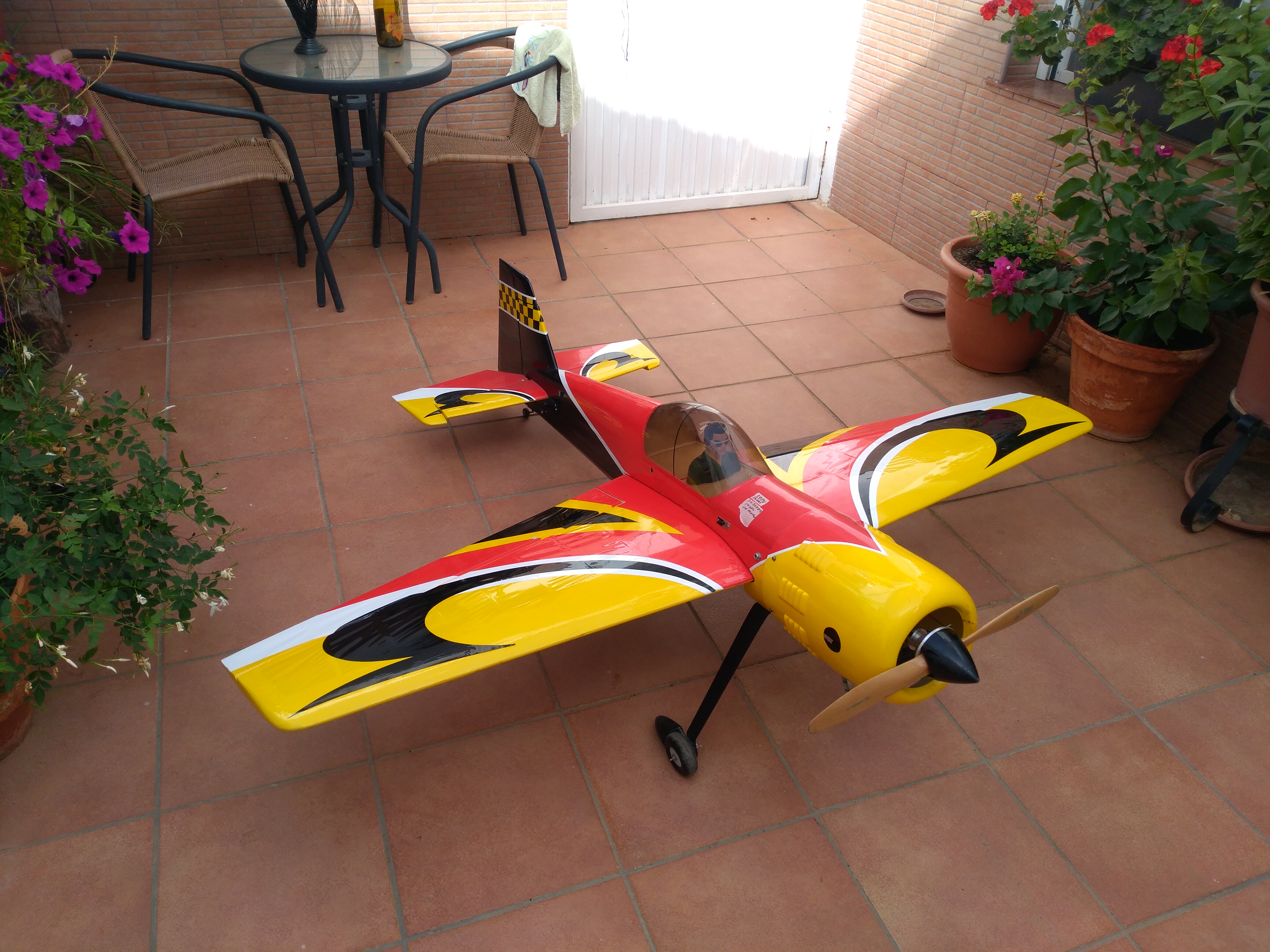

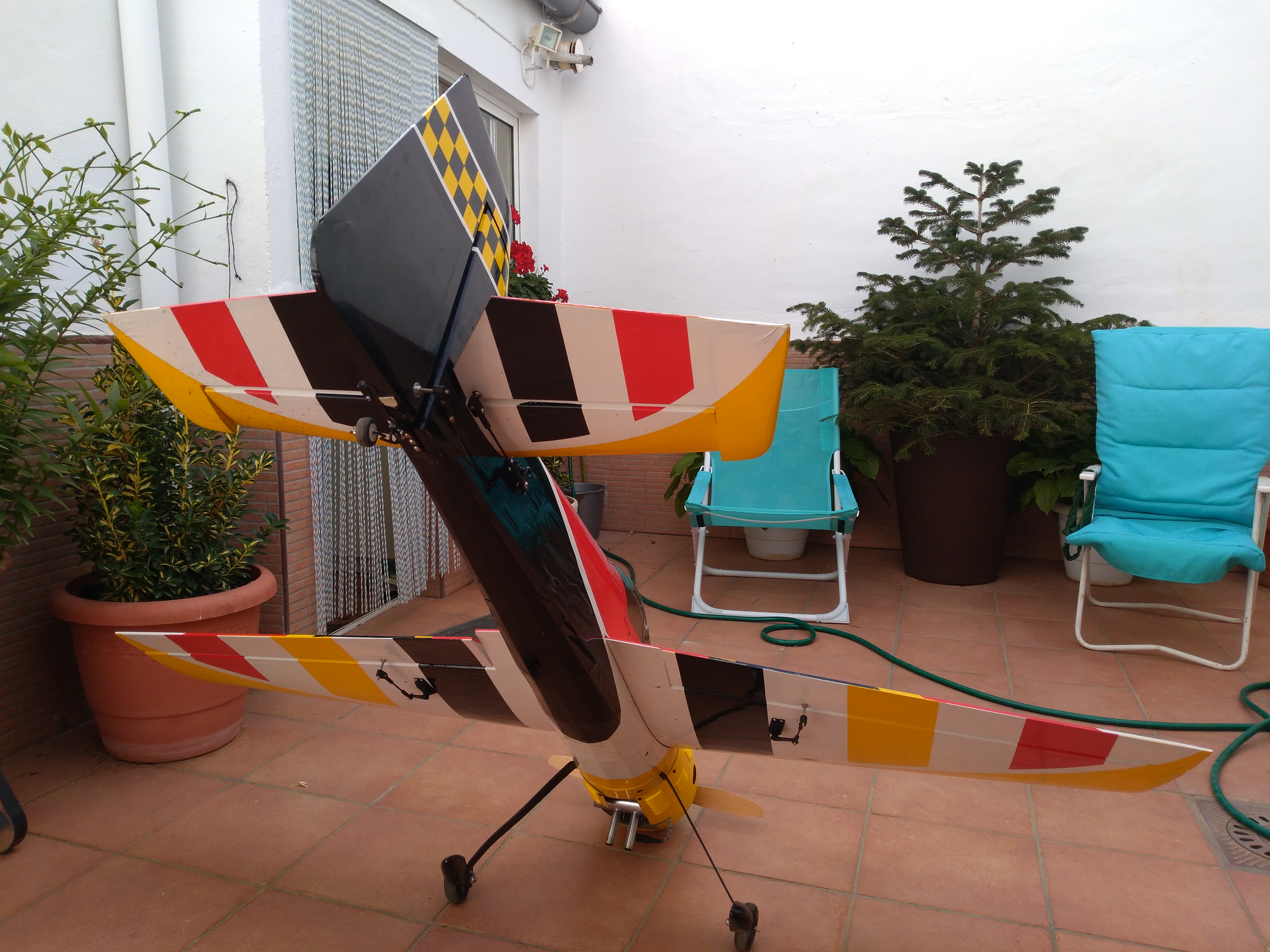

pues tras la rotura de mi edge 540 de seagul models por un fallo de un servo, me he comprado de segunda mano un yak 55 con motor dle 30. He estado buscando referencias de este avion pues el que me lo vendio dijo que era de axarmodels, pero no veo nada. Puede ser porque esta marca ya desaparecio.
Os pongo unas fotos para que lo veais por si alguno lo conoce y realmente es ese.
me gustaria que me ayudarais con algunas indicaciones respecto a este avion pues como digo no veo nada relacionado con el, pero creo que seran mas o menos iguales para aviones parecidos. Mi pretension para volar con el no es hacer 3D sino solo vuelo tranquilo, haciendo figuras acrobaticas como ocho cubano, cuchillo, rizos, toneles... todo sencillo. Si el avion da luego para mas ya ire avanzando pero se ira viendo.

Anpaansa, por lo que se tú avión es un Yak 55 SP.
Buscando un poco por la web de Goldwingrc puedes descargarte el manual genérico que usan para montar y ajustar el avión. Viene el logo de Axarmodel en el manual. Además en el manual tienes la configuración del centro de gravedad y deflexiones iniciales para vuelo normal acrobático como el que quieres hacer y para el vuelo 3D. Adjunto el PDF del manual.

Muchas gracias por tu respuesta. No habia buscado como goldwing y por ahi estaba la cosa. El yak 55M si que lo habia visto pero no suponia que era este. De todas maneras no es el mismo avion yak 55SP porque hay diferencias en la construccion y estructura del fuselaje pero es muy parecido al que tengo, yo diria que igual en cuanto a medidas, pesos y superficies de mando. Gracias por el enlace y el manual pdf. Me ayudara muchisimo sobre todo en lo referente a cdg y deflexiones de mandos. y tambien me servira de orientacion en algunas cosas que quiero modificar.
Respecto a esto te quiero comentar que las bisagras que trae montadas son las de una tira de nylon pegada supongo que con epoxy o ciano. ¿Este sistema de bisagra es seguro y eficaz?. No lo he usado nunca y de hecho en el edge 540 que tuve tambien venian premontadas las superficies de mando con este sistema de la tira de nylon y se lo cambie y les puse a todas bisagras de plastico o nylon con pasador de alfiler

Referente a lo que dices sobre las bisagras de fibra; en el Edge hiciste bien en cambiarlas y en el Yak te recomiendo que las cambies. Ese tipo de bisagras en aviones de gasolina terminan rompiéndose por las vibraciones del motor.
