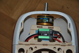

Bueno, pues que me he metido de lleno en un proyecto del que siempre he tenido ganas; un modelo eléctrico de 1800mm de envergadura y 4,3 Kgr de peso aprox. Os dejo a continuación los datos del avión y electrónica que va a llevar. El modelo me llego ayer de Bélgica (BW-Design) y es una verdadera pasada. Ya le he empezado a meter mano...
- MODELO: YAK 55M 1800MM. De GB-MODELS.(Diseño Gernot Bruckman)
- MOTOR: AXI 5320/18
- VARIADOR: ICE 100 CASTLE CREATIONS.
- SERVOS: DX20 HYPERION (ALERONES), BLS 451 RESTO
- HÉLICE: 20X8 APC-E
- RECEPTOR: AR-6200 SPECKTRUM
- BATERÍA MOTOR: TURNIGY NANOTECH 6S 4000mA
- BATERÍA RECEPTOR: 2S 1300mA. 15C
- BEC: MAX BEC JETI de 12A/20A

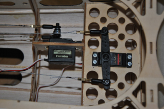

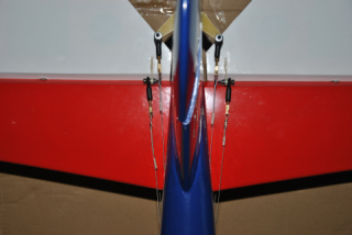

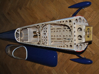

Lo interesante del modelo es la utilización de pull-pull para la profundidad, evitamos así meter peso en cola. También trae los cajeados para servos, tanto en la parte de atrás del fuse como dentro de las semiprofundidades. Es el mejor kit que he montado con diferencia!!, cajeados, horns de fibra, tornilleria tipo allen por doquier, tubos de carbono... etc, etc. La construcción es simplemente perfecta y en el diseño se ve la mano de un campeón del 3D como es Gernot Bruckman. Vamos no le falta detalle al cacharrín. El espacio interior es muy amplio y podremos meter todo tipo de baterías y combinaciones posibles, así como la electrónica pertinente. La parallamas viene de fábrica exprofeso para el Axi 5320 o bien 5325, cosa que me va a simplificar su montaje.Hasta pronto!

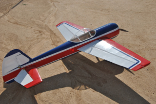

Bueno, después de recibir el bicho el miércoles, hoy lo he estrenado...No he podido más que trimarlo y hacer algunas maniobras acrobáticas ya que solo disponía de una batería que me ha dado una autonomía de poco más de seis minutos (dejándola con un 30% de carga aún). Con ese tiempo mis conclusiones han sido pocas, lo que si he sentido es que mi primer eléctrico grande volaba a la perfección. Sin inercias, ágil y rápido...cuando me haga con un camión de lipos :twisted: le voy a hacer perrerías inimaginables :lol: Por cierto, en un día caluroso como el de hoy, toda la electrónica bajaba fresca. Enri, las semiprofundidades son desmontables y lleva bayonetas de carbono. Os dejo unas fotos. Un saludo.
