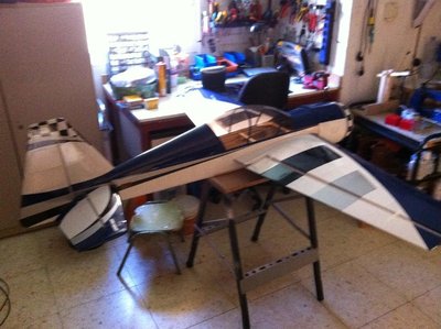

Soy un novato en este tipo de aviones y me gustaria que me aconsejarais un poco sobre el montaje del mismo. Os pongo una foto de mi yak 54 de axar. he buscado y rebuscado en el foro y no he encontrado ni un solo tema que valla referido al montaje del modelo de 28cc.

Las alas las vas a dejar como en la foto :shock: ,porque si las pones asi los servos de alerones te van a quedar por arriba,para mi gusto nada estetico :roll:

Lo de las alas ahora que lo dices ni me e fijado, esa foto la hice 30 min despues de que me llegara y la verdad creia que iban asi no alreves, no ay manera de ponerlo asi con los servos abajo como toca??? esque a mi no me gusta nada los cuadraditos de las alas.

Esas alas no las tienes puestas al reves?
