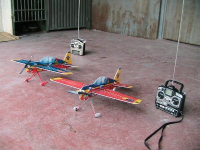

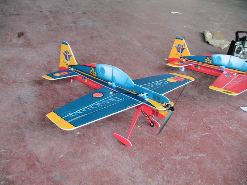

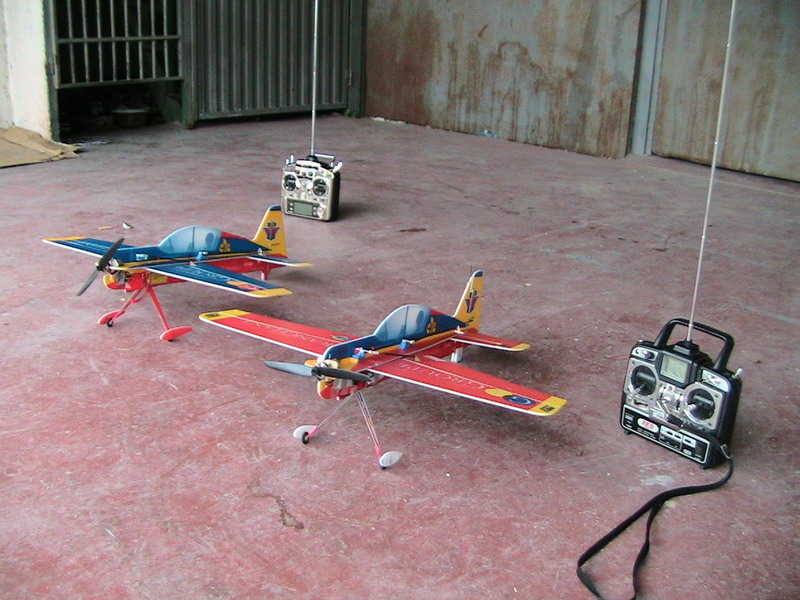

Buenas
Es la primera vez que escribo en este sub-foro porque hasta ahora nunca he tenido ningún avión 3D ni indoor, lo más parecido que he tenido hasta ahora es el Formosa, pero no tiene mucho que ver
La cuestión es que tenía pensado comprarme el Micro Uzi pero cuando vi este me quedé pillado, así que está en camino, en esta semana me llegará. Podéis verlo en el enlace de Hobby Lobby.
Tenéis dos videos aquí, a ver cuantos caéis en la tentación al verlos jejejeje
http://www.hobby-lobby.com/yak54.htm
http://www.indoorpylon.de/videos/microyak2005.wmv
Esto es lo que le voy a poner:
Motor E-Flite Park250
Baterías TP 2s 730mah
Helice GWS DD 7x3
Variador Himodel Profesional Series 10A
Servos Waypoint 060 6g
Receptor Hitec 05MS
Excepto el receptor que lo compraré aquí, el resto lo he comprado en los enlaces que he puesto. El motor y las baterías podrían con una 8x4 perfectamente, pero por pruebas que he visto en RcGroups de DrKiwi creo que va a ir sobradísimo con la 7x3, ya que en orden de vuelo andará por los 130-140g. Las baterías son muy grandes para lo que es, la gente suele usar baterías de 300mah, pero como las de 730 me vienen de perlas para otras aplicaciones me he decidido por estas. Además lo que pesan de más es lo que me ahorro con el motor e-flite en comparación con el axi que recomiendan en Hobby Lobby, por lo que tiene que volar bien (espero ). También es cierto que hay quien recomienda no pasar de 100g de peso total , pero bueno...
Pues eso es todo, repito que va a ser mi primer 3D, y aunque llevo 14 años volando rc y he volado casi de todo, agradecería cualquier comentario para facilitar el estreno ya que seguro que con este tipo de aviones hay "truquillos" que no conozco
Imagino que sería buena idea volar al principio con el CG adelantado para acostumbrarme al avión antes de llevarlo a donde tiene que ir en un 3D de depron.
