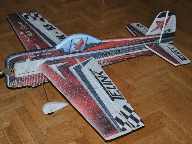

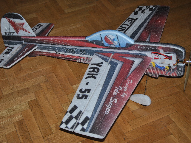

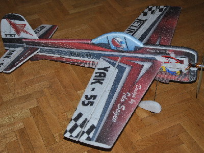

Bueno os dejo una fotos de mi nueva máquina de 3d diseñada por unos de los mejores pilotos actuales, Ido Segev.

Mi configuración es la siguiente.
- Motor: 2217/1250Kv.
-Variador: Professional 30A.
- Servos: (4) HS-65 HB
- Hélice: 11/4,7 o bien 11/3,8
-Lipos: 25/50C 11,1v. 3S1P de 2200mA.
Estoy muy contento con esta configuración, es la misma que lleva Ido Segev ( Salvo los servos, que el usa los Savox algo más económicos).
Los tiempos de vuelo son de unos 8 minutos de vuelo 3D, dejando aún unos 600/700mA en las baterías.
El peso del modelo me ronda los 720 gr.y llevo el C.G. algo retrasado (es una preferencia personal en todos mis aviones)
La próxima semana voy a probar una Lipo Hyperion CX G3 de 2100mA, y le quito unos 20 gr.de peso más o menos.
De momento doy una tregua a mis 50cc., no veáis como disfruto con este bicho!!
