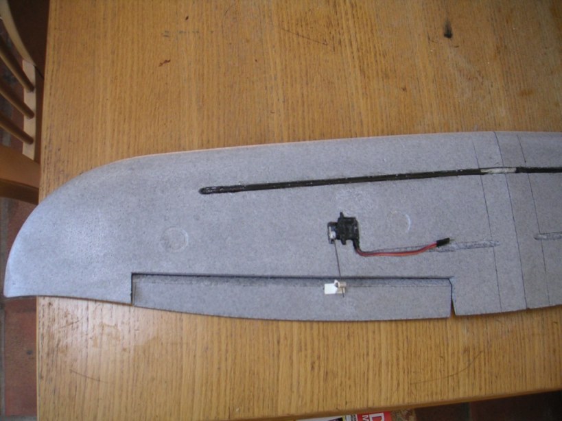

adjunto foto de las alas con alerones pero sin el oracover, a ver si alguno se anima

esas alitas que buena pinta compañero, estoy por empezar ha hacer estos alerones tu diras las medidas del largo y ancho de los alerones ¿por cierto que tal vuela con el invento? veo que no llebas los tetones de pasar los tornillos de plastico ¿ por que?.

si estas interesado en los alerones, cuando llegue a casa trataré de enviarte las medidas y alguna foto mas.
con alerones ( y un 480) el avion cambia de caracter, es una modificacion que recomiendo. eso si, dejé el diedro como estaba y apuntalé las alas con fibra de carbono ( procedentes de un par de flechas compradas en decatlón).
con la fibra de carbono y el oracover quedan rígidas y preciosas (la segunda vez, mas preciosas que la primera...), lo que pasa es que tenia que haber modificado el diedro y dejarlo en un grado como mucho. la consecuencia es que las figuras acrobaticas quedan raras y el vuelo invertido es casi imposible. eso si, agilidad mucha, el tamaño de los alerones creo que es bastante acertado (cortesia de otros colegas de rcgroups)
por ultimo, efectivamente las alas no van atornilladas, por varias razones; este es el tercer terry y el quinto fuselaje (la segunda reencarnacion del segundo fuselaje, para ser exactos), despues de una malisima racha en la que ademas de amorrizar tambien hacia aterrizajes en "rueda de carro", otra especialidad de la casa, con la consecuencia de que el fuselaje se hacia trocitos, asi que la solucion es no atornillar las alas y sujetarlas con gomas (a la vieja usanza) a unos tubos de carbono pegados al fuselaje.
las ventajas; los aterrizajes "menos que perfectos" dejan las alas casi intactas, ademas los tubos atraviesan el fuselaje reforzandolo mucho y asi puedo quitar el corcho de dentro y queda mas hueco para baterias, ya que con un 480 en el pico, las baterias han de estar muy al fondo para no tener que poner plomo en la cola (este terry es de la generacion pre lipo y pre brushless), y por ultimo, puedo jugar con la incidencia y la posicion de las alas

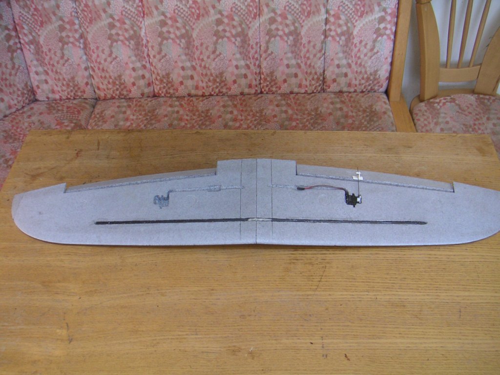

compañero Karellen, no he podido esperar y le he calzado dos bonitos alerones a mi chiquitin tambien he configurado la opcion aerofrenos para aterrizar suavecito, haver si pongo un par de fotos del invento y tamvien de la bancada que alguien ha pedido por hay.
Bueno en espera de que surque el cielo, estoy ansioso por ver el comportamiento de mi gorrion.

ese peaso aleron que quita el sentido, veremos como responde
bueno si el avion responde le forro las alitas en oralcover como los mini servos ni se ven.

i...m...p...r...e...s...i...o...n...a...n...t...e tenias toda la razon Karellen es otra historia esos peaso alerones, quise provarlo sin mezclas y al hacerlos pequeños se comporta docil como un canario, veo que le cuesta hacer figuras como el torque pues necesita mucho espacio para conseguirlo supongo que conseguire que sea mas rapido mezclando con el timon de cola... ya veremos, lo que si me dejo flipando en colores es el tema de aerofrenos ostia.... con perdon cuando lo pones frente al viento se queda inmovil y parece que nunca vaya a aterrizar llegue a pensar ¡¡este jodio con tan poca velocidad entra en perdida y lo amorrizo!! bueno la cuestion es que estoy contentisimo con este cambio.

Hombre.... no en vano las alas tienen perfil de planeador, RG14, por eso los alerones que usaba son un poco mas grandes.
eso si, la tendencia a plegar las alas se acentua, asi que el refuerzo tiene que estar bien dimensionado.
