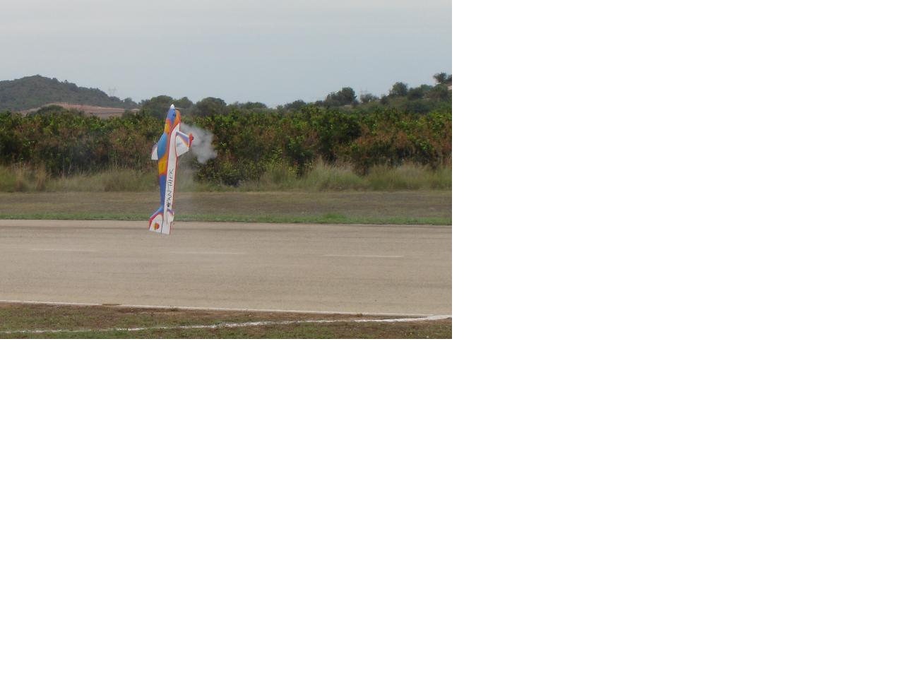

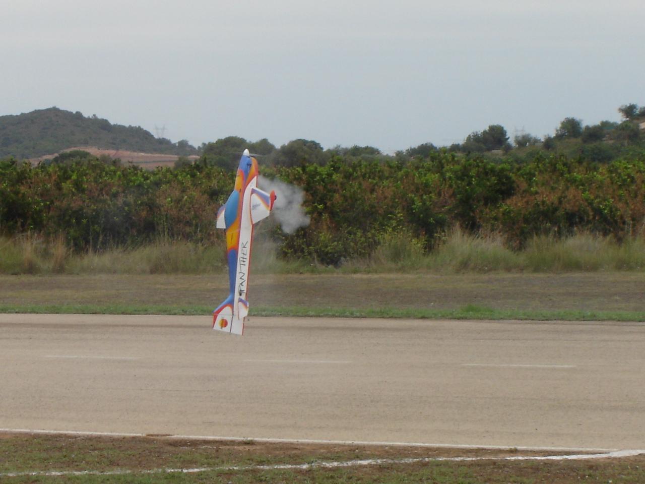

nosotros (equipo armodel) tenemos un ys 110 montado en el panther de mi querido amigo andres leoni y hemos tenido el mismo problema de ajuste que ese señor .ahora bien aqui encontramos la solucion.
el ys 110 fijate que en relenti no mande burbujas al carburador esto es devido a un fallo que traen en el regulador de presion (bueno que traen no, por lo menos eso traia el nuestro)nosotros llamamos a angueras que fue donde lo compramos y muy cordialmente nos cambio el regulador por otro sin ningun tipo de problemas .desde aqui doy las gracias
cuando llego a casa , cual fue nuestra sorpresa que el regulador que mando angueras venia mas pulido y brillate que el que traia el ys que venia como mala la fundicion de este.
solo fue poner el regulador y ajustar un poco y cambio el motor por completo no habia burbujas , en relenti se comporta muy bien y no tiene esos alti bajos que tenia antes devido a las burbujas de combustible.
muchas gracias y espero que esto haya servido de algo.

nosotros utilizamos:
combustible20%sintetico-20 nitro
helice:15x8
Por ruben diaz
#93833
y va muy bien
piloto:andres leoni
campeonato de f3a en valencia ,excibicion de armodel presentando el panther
p.d.aprovecha uno cualquier momento para hacer publicidad hay que ver
