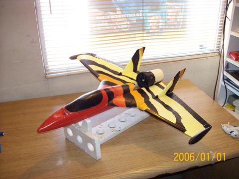

pues si esta detras del cg un poco de incidencia a picar(muy poco) y su esta delante del cg un poco a subir,si la pones justo en el cg y la dejas recta como una vela pues mejor, cuanto mas pegada al fuse mejor para eliminar inercias malas y recta pues apenas te va a hacer torque lateral, y que quede solido (importante)
un ejemplo de bancada en carbono, mas pegada todavia mejor
http://www.google.es/imgres?hl=es&newwi ... 80&bih=614
ahora mismo estoy poniendo una edf de 120mm desmontable en un velero de 4.5m , un blanik de valenta y va justo en el cg sin ninguna incidencia en ningun eje
