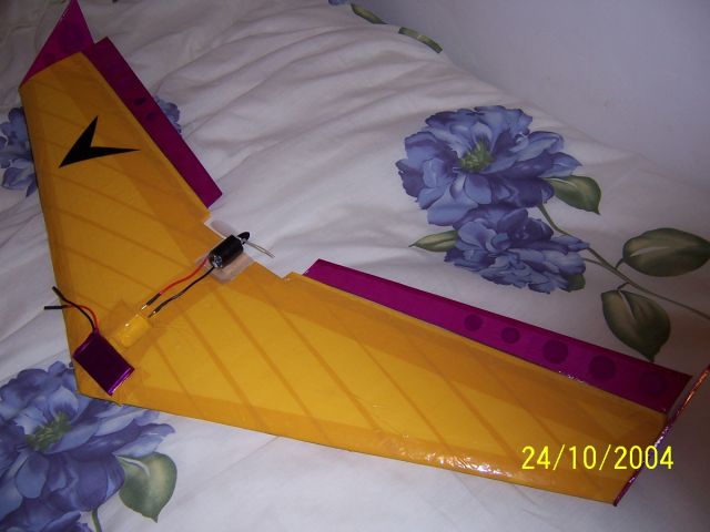

Hola.
A todos nos gusta enseñar nuestros aparatos, bueno pues como me he hecho una ala tipo zagi como la que sale en rc model de este mes, pues os pongo una foto aunque no sea ninguna novedad.
Hay una diferencia con respecto a la de la revista y es la motorizacion, e para un 280 y yo le he colocado un 280BB que tenia, tambien tenia un pack 2s1p de kokam 1500 que tambien se lo he montado.
Lo que si me he dado cuenta es que tal y como viene en la revista pero con lipos el CG esta atrasadoy he hechado el receptor, regulador y servos un poco mas adelante para que quede donde dice en los planos.
En la foto no aparecen los servos, porque aun no los tenia, son micro servos Blue bird de 6g de peso (comprados en helihobby) con un precio buenisimo. Microrepector JETI rex 5 plus y regulador casero.
El peso total del ala son 280g
Este fin de semana la estrenaré, ya os contare.

Por MrFlower
#11644
Hola FernandoFelix
Si, soy de alcala de guadaira, te dire que volamos detras de la carcel de mujeres, es decir, cojes la carretera de la marquesa, pasas la fabrica de tankes pasas la carcel de mujeres (sa acaba el asfalto) y en el cruce siguiente giras a la izquierda (antigua via de tren pa mairena), todo recto y a unos 300m verás a la izquierda un gigantesco escampado rectangular y en la zona central un pequeño acueducto que lo divide en dos, es en la mitad mas adelante donde volamos.
Los que normalmente volamos alli somos pocos y es dificil que coincidamos mas de 4, huimos de tablada y su descontrol, la pista no es ni mucho menos comparable a tablada pero...
personalmente considero que mas de 8 personas en la pista ya serian demasiadas para volar agusto y charlar, sin malas historias ni interferencias ni turnos de vuelo... etc. (tablada)
Normalmente solemos estar por alli a partir de las 9 o 9:30am y nos solemos ir temprano 11 o 12.
En cuanto al regulador casero, acabo de estrenar este modelo, y aun tengo que depurar algunos detalles, cuando lo tenga ya os contaré.
El ala volante... pues vuela de puta madre, 30min de estupendo vuelo, solo un problema y esque parece como si vacilase un poco despues de un toke de alabeo, es decir, vuela recto correctamente ago un giro y dejo el stick en el centro y hace una leve vacilacion del alabeo pero sin perder la trayectoria, de potencia va sobradisima con el 280BB, en general estoy muy contento con ella, el domingo haré alguna figura acrobatica haber que tal se comporta.

Por MrFlower
#11719
Hola.
Creo que si es demasiado 3s, te dire que el consumo con la picohelice con el pack 2s y el 280bb asciende a 9A, que ya es justito para ese motor, con 3s pues ni te digo... con un 400 tal vez si vaya mejor pero ya son muchas cosas, para el 400 y las 3s tal vez seria mejor un ala de almenos 1,2m o algo mas.
Con el 280 con el que esta hecha este ala en la revista te puedo asegurar que con las 3s te durarán las escobillas un vuelo.
